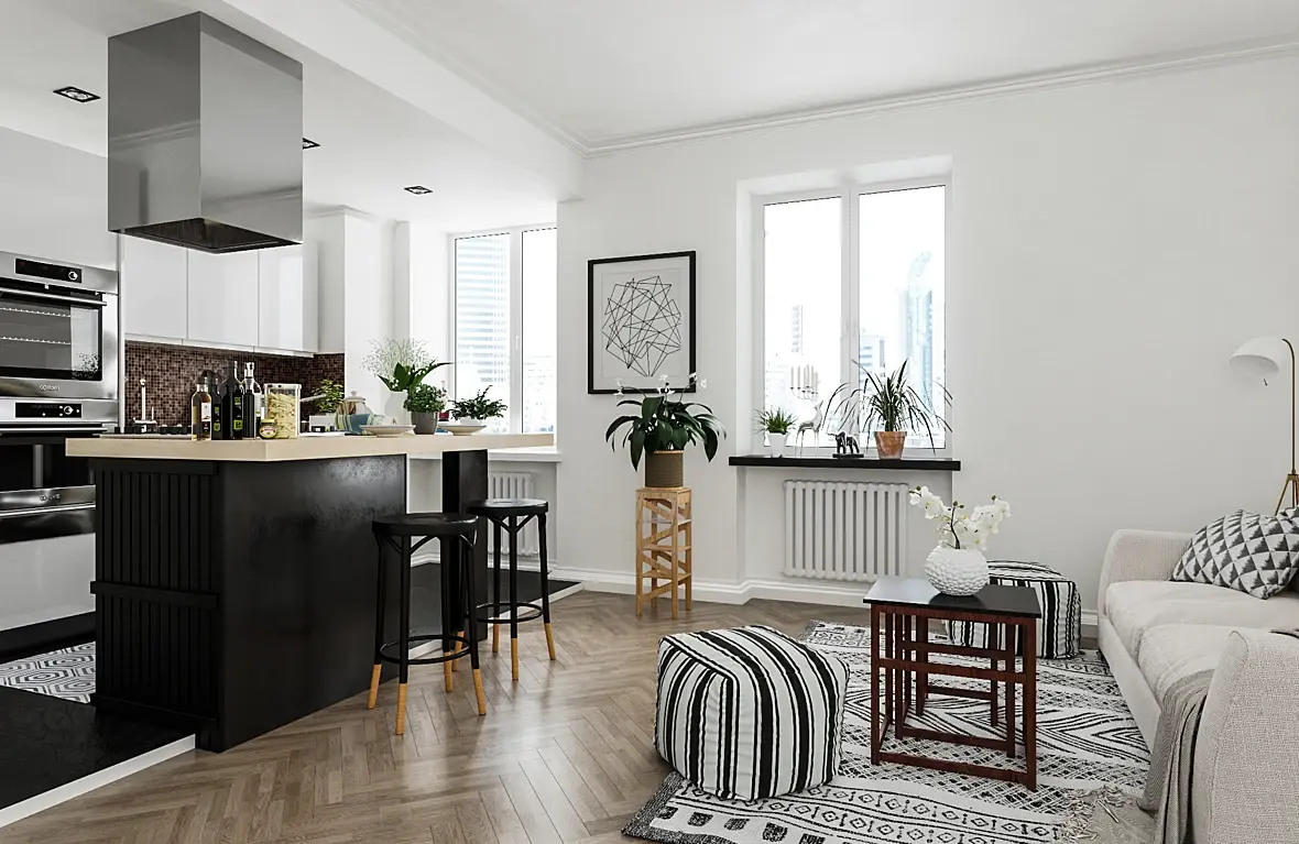

Подскажите что поправить(я новичок)

теней нет практически, из-за этого и объем пропадает
На сайте c 14.01.2017
Сообщений: 9
в ФШ ведь можно будет добавит тени? а в целом как?

маппинг на столике журнальном,АО накинуть на белые участки,мало теней как уже сказали..и букву "е" в названии темы)
спасибо)  а что посоветуете сделать с тенями? чем лучше всего их усилить?

ну в идеале со светом нужно баловаться в сцене..можно с этим рендером немного в фотошопе попробовать поколдовать

да просто в сцене поставить свет таким образом, чтобы от предметов была тень. Попробуй использовать хдрку
понял спасибо
я перепробовал штук 20 hdri и что все не так( можешь посоветовать какую либо?
VRay/CoronaSky

Можно скачать хдр от виз пипл. Кроме как вставить хдр в сцену, её ещё надо повращать и, возможно, поправить контраст/яркость для того, чтобы свет лег как нужно именно для данного помещения.
Маппинг на журнальном столике и этажерке под цветок неправильный. Стены и потолок должны быть разными по цвету, хоть немного. Металл выглядит не особо металлическим. Бутылки на столешнице как будето из фотошопа, мутные какие-то. Зелень плохо смотрится и не очень подходит по цветовому балансу к сцене. Лесенка на окнах вокруг фона. Фаски на стенах надо снимать. Плинтус на кухонной зоне "врос" в пол. Для начала хватит.

Освещаете сцену порталами в окнах? Добавите солнце - появятся контрастные тени.
