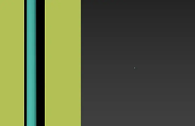

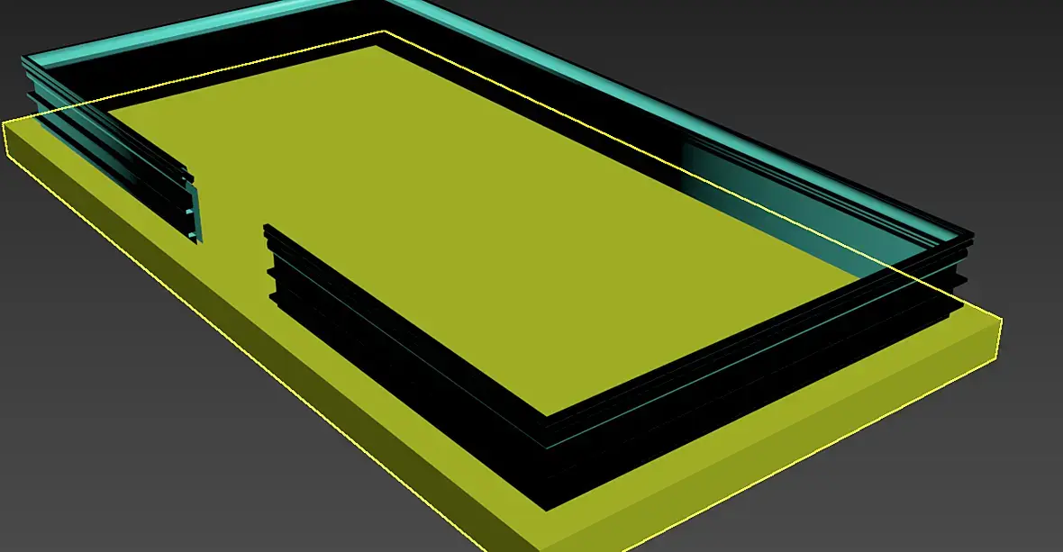

Почему плинтус получается таким большим ((
На сайте c 01.06.2019
Сообщений: 63
Кривой Рог
Применила модификатор Sweep и вот что получилось, первый р
аз такое, раньше такого не было ((

Может профиль скэйлили? Примените к нему resetxform.

Только перед этим профиль надо обязательно развернуть, чтобы он располагался в проекции Top.

Мне показали костыль по теме: надо создать ректангл, к нему приаттачить свой профиль, потом удалить все ребра ректангла.
Сообщений: 4872
А с масштабами что? если профиль был отмасштабирован, на него повесить resetXform нужно для начала. И, опять же, где у профиля гизмо? Если в метре от сплайна, то и плинтус будет не по сплайну.

это не костыль а очень хороший прием. часто справляется лучше чем reset xform. убирает  все глюки

 Кстати в некоторых случаях отличается, МАХ программа нестабильная и действительно бывало когда resetxform не помогал, а приатачить к новой фигуре из сплайна, решала проблемы.
