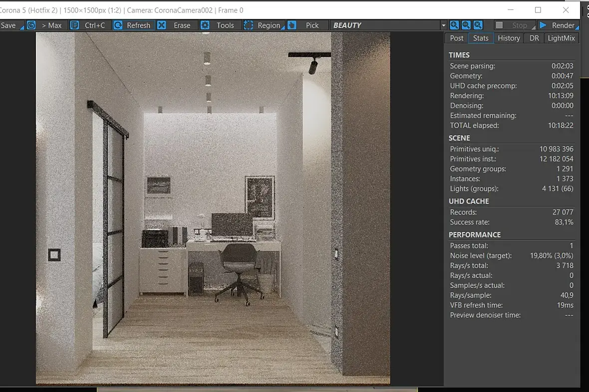

Добрый день, подскажите пожалуйста, по каким причинам корона может не просчитывать пасы? Раньше с таким не сталкивалась.
Сообщений: 3669
В смысле? Может ограничение в один пасс поставили?

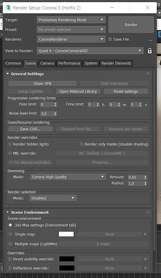

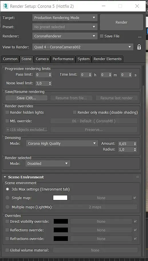

Добрый вечер, неи, никаких ограничений я не ставила. Нажала «render», не интерактив, опережая последующие вопросы. Поставила только ограничение по шуму 3.
Сообщений: 4421
Скриншоты в студию. Настройки рендера и окно рендера.

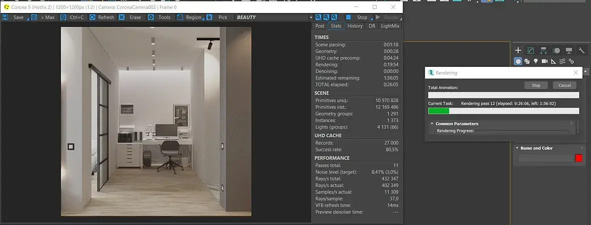

5 hotfix 2. Догадываюсь, что просто не вытягивает железо, мало оперативки. Я не до конца ещё разобралась с разрешением кадра, к примеру, ставлю размер изображения 1000х1000. Количество пикселей такое же. За 2ч рендера прогоняет 50 пасов, шум близок к 3,5 проц. А когда ставлю 1500х1500, то за 10ч рендера (ставила на ночь) 1 пас… Видимо я настраиваю что-то не так по пикселям, можете подсказать оптимальное решение по картинке?
Сообщений: 3669
maryshtolc
Вам выше написали, что трудно что-то советовать не видя ваших настроек. Скрины в студию!

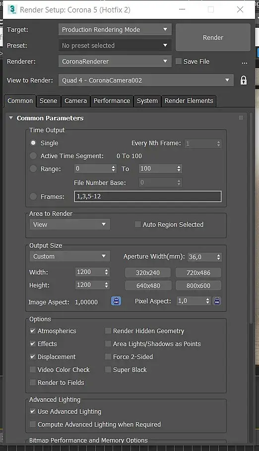

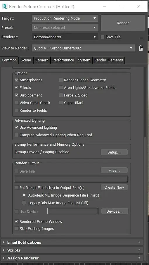

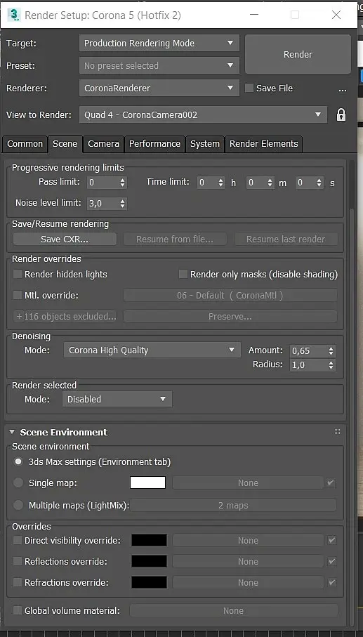

Скрины выше это то, что я поставила сейчас. А до этого было вот так, настройки те же, разница в пикселях только
Сообщений: 3669
Подозреваю, что у вас слабое железо... Попробуйте следовать рекомендациям вот отсюда:
https://coronarenderer.freshdesk.com/support/solutions/articles/5000501981-rays-per-second-too-low

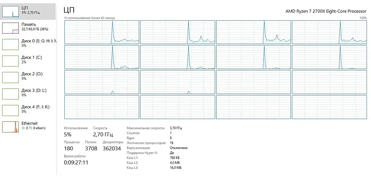

Сообщений: 4421
Привет всем. Вот и меня эта проблема коснулась. Ставлю лимит в пассах - пассы считаются, но на каждом кадре свой уровень шума - от нормального до невменяемого.
Один кадр. По времени считался 14:15. 30 пассов.
Другой кадр. 2:17. Тоже 30 пассов
И инерактивный рендер застревает на такой вот фигне
Решила поставить лимит по шуму. Пассы в этом случае почему-то вообще не считаются. После Клин Ап просто перрывается рендер.
Сцена большая - 91 млн поликов, с большим количеством ИС, но геометрия в основном инстансы.
Хз что за шляпа. Никогда с таким не сталкивалась. Но правда у меня и сцены раньше были максимум 60-65 млн полигонов.
Виндовс 10, макс 2014, корона 1.7 (да-да, я так ее и не переставила).
Машина
Помогите, пожалуйста. Может кто сталкивался с подобной фигней.

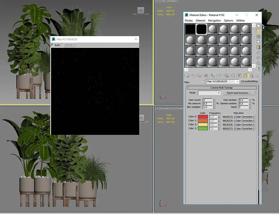

После того, как отправила это сообщение, дошло до меня как до жирафа отрендерить в сермате. Все пошло как по маслу. Т.е. в каких то матах проблема. И как это г... теперь искать в этих дебрях? А может видюха не тянет? Может из-за этого быть?
На сайте c 29.04.2010
Сообщений: 1076
Тольятти /Самара/ Воронеж
хорошо горит наверное... а вообще что-то может быть в шейдере с прозрачным материалом... яб чекал люстры - убил бы их в сцене с травой сначала
Сообщений: 4421
удаляю сейчас по кускам сцену
На сайте c 27.12.2014
Сообщений: 126
in your heart
У меня было такое из-за материала, в котором использовалась какая-то мульти карта, corona multi map вроде. Попробуйте найти что-то подобное и удалить из сцены.
Сообщений: 4421
Короче, слава богам, нашла эти гадские модели из-за которых все это произошло. Кому интересно вот эти цветочки. https://3ddd.ru/3dmodels/show/collection_indoor_plant_73_pot_grass_palm_plant_wood_vase_pot_1
Может в родном 2015 максе они нормально работаю, но вот в 2014 не зашли.
mazeeem, слушайте, и правда там мульти мап присутствует.  Вон этот материал даже в слотах нормально не отображается. Хотя может это его нормальное состояние. Никогда им не пользовалась.

Вот и у меня с ним проблема была. 18 макс, корона 2.0.
