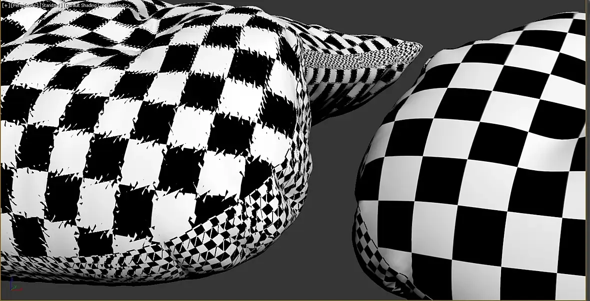

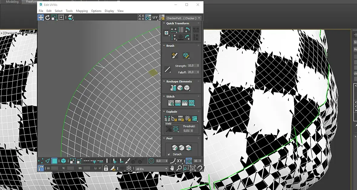

Привет. У меня проблема. После экспорта из збраш, скопировал анврап на новую модель из старой. И выот что получилось. Копировать пробовал через просто копипейст, через ченнел инфо, через сейв лоад в анврапе. Все то же.
Слева - глюк, справа - из чего копировал. Как пофиксить это? Где то чтото надо инвертировать?
В эдиторе развертка норм -
По ходу, перемешались координаты вертексов, но как их обратно вернуть.

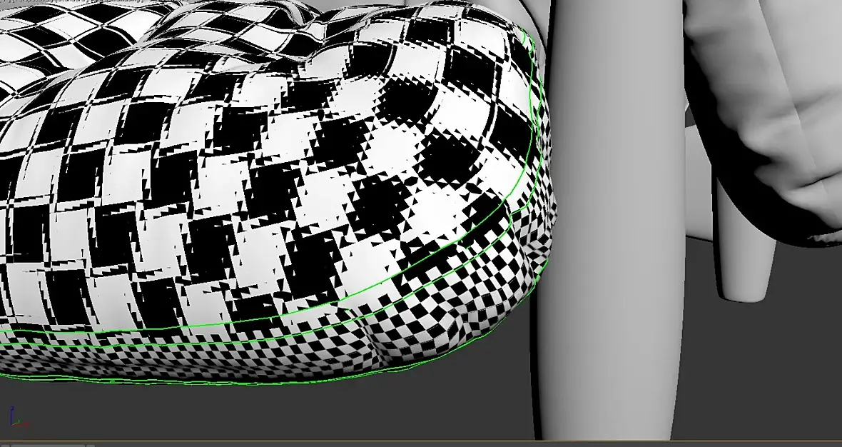

Апдейт. ГОниво короче. Решил проблему очень странно. Конвертнул сначала в едит поли, потом снова в едит меш., накинул анврап - вшло так . Как видно, боковуха нстроилась, но развертка задвоилась
Опять конвернт ту поли, и конверт ту меш, анврап  -
Оно вроде при каждом конверте поворачивает координаты вертексов на 90 градусов. Дичь.
Всем спасибо.
Еще Snapshot помогает)) или полный дэтач, как копии всего объекта) Короч австол же.. ничё не работает как обычно

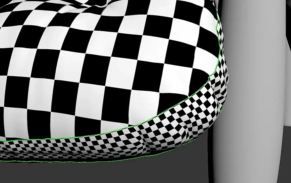

Сделал подушку в марвелосе. Сделал ретопо в максе с квадратами и лупами по швам. Накинул анврап, пока драйвер плоский, заскинврапил. Накинул еще один анврап с 2 каналом на готовое изделие, чтоб выделить лупы для швов и стелать их прямыми на развертке, одной лентой, чтоб рисовать в сабстансе проще и ровнее. Закинул это в збраш, чтоб дорисовать складок, никаких зремешеров и динамешей, просто добавил субдивайдов. Из браша обратно закинул в макс, естественно, там только первый канал остался анврапа, швы со второго пришлось снимать с базовой болванки.
И кстати, не получилось все как хотел. Одна подушка перенеслась, вторая хоть ты тресни - никак. Я забил на это дело, буду в одном канале работать. Мозг уже закипел.

А смысл делать второй канал до браша, если в браше ты топологию не меняешь? И вообще до браша не нужно делать развертки. Ибо ты гнешь сетку и уже существующая развертка может потянуться.
Закидввай в браш, накидывай сабдивов, скульпти. Выгружай хайполи.  Потом опускайся на первый сабдив и выгружай лоуполи. Лоупольку разворачивай. Запекай нормалку. Все.
