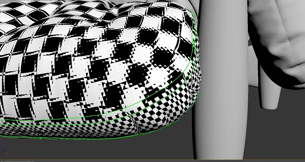

Есть модель с разверткой, и такая же  но помятая в мудбоксе. количество полигонов одинаковое, разница толкьо в складках. как перенести развертку с первой на вторую?через Unwrap и mudbox выходит вот такое 8http://prntscr.com/86y4e2

спасибо, но я вкурсе как импортировать развертку в мудбоксе.. выходит такая же лажа чего тоsmiley-wacko.gif
http://prntscr.com/86ytnm
может тут что то не атк ставлю?

Привет. У меня проблема. После экспорта из збраш, скопировал анврап на новую модель из старой. И выот что получилось. Копировать пробовал через просто копипейст, через ченнел инфо, через сейв лоад в анврапе. Все то же.
Слева - глюк, справа - из чего копировал. Как пофиксить это? Где то чтото надо инвертировать?
В эдиторе развертка норм -
По ходу, перемешались координаты вертексов, но как их обратно вернуть.
Апдейт. ГОниво короче. Решил проблему очень странно. Конвертнул сначала в едит поли, потом снова в едит меш., накинул анврап - вшло так . Как видно, боковуха нстроилась, но развертка задвоилась
Опять конвернт ту поли, и конверт ту меш, анврап  -
Оно вроде при каждом конверте поворачивает координаты вертексов на 90 градусов. Дичь.
Всем спасибо.
