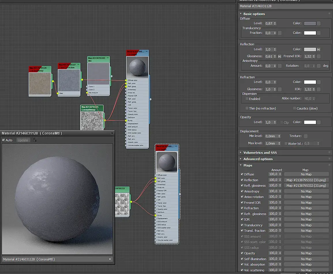

добрый день , хочу сделать стены и потолок как на референсе . но при рендере ни каких пятен на стенах и потолке нет хотя на шарике есть . денойз уже отключал . не знаю что еще попробовть

стены пробовал и через микс и композит

Включить отображение карты рефлекта, накинуть ювмап на потолок и покрутить масштаб. Желательно в режиме реалворлд, а масштаб крутить в шейдере.

Сообщений: 777
тайлинг я изменил само собой , нет ли каких настроек в короне что пятна зализываются?

Карту с глосси снимите для начала, там будет видно

а Uwv-map применили на стены? Возможно если стены строили из сплайна, то на объекте просто нет маппинга - и отображается только цвет

проблему решил
