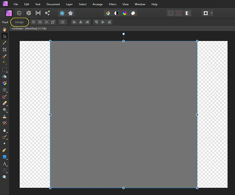

4000px по меньшей стороне A3 это 342 dpi.
