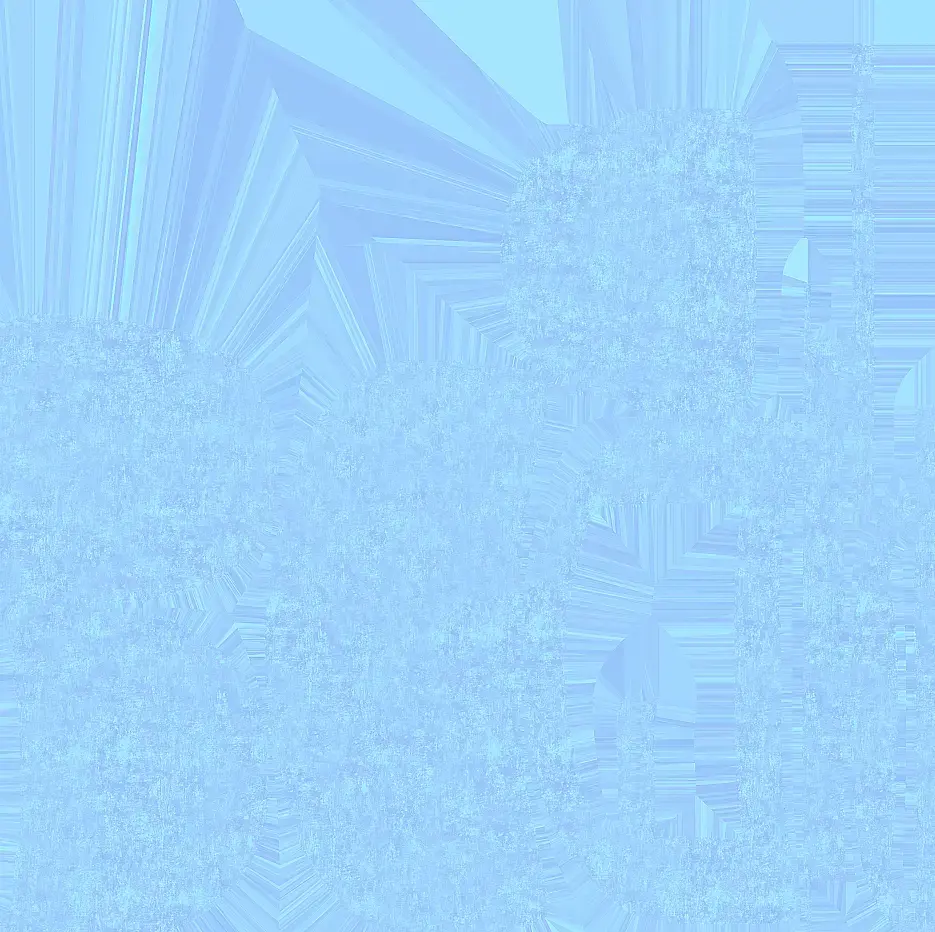

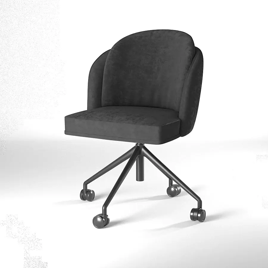

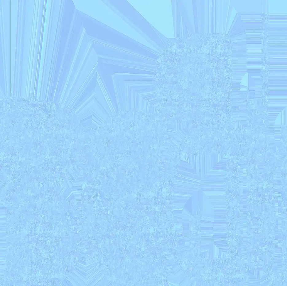

В общем, я уже близок к тому, чтобы отправить модератору вместо табуретки на колесиках деревянный член. Моя модель не устроила модератора, потому что карта нормалей не похожа на карту нормалей, а похожа на какe.-то карту альбедо.
Я с ним согласен, на обычную нормалку оно не похоже, но и не должно, я же не рельеф имитирую, а пятна невнятные. Я понимаю, что нужно было бы делать что-то типа flakes
Но нафига оно мне надо, если моя нормалка выглядит и дает именно нужный мне эффект. Я понимаю, что тут два слоя красный и зеленый почти одинаковые, но какая разница?

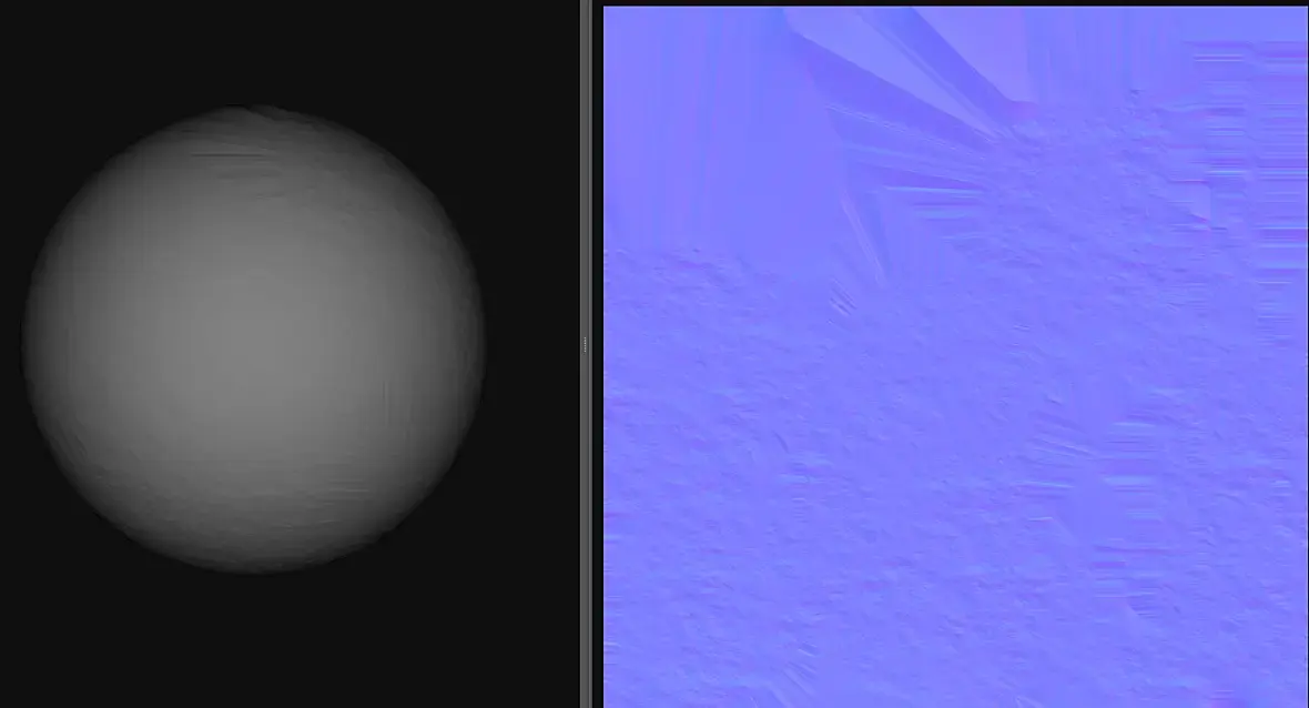

это карта нормалей никуда не годится, белый значит сдвинуть нормаль по всем осям на единицу, таких нормалей не должно быть, корень из квадратной сумы всех осей должна быть равна единицы, у вас там почти *3
если нужно имитировать пятна не внятные переведите в серый и пусть будем бамп, рендерер сам сделает из нее нормали.

это карта нормалей никуда не годится, белый значит сдвинуть нормаль по всем осям на единицу, таких нормалей не должно быть, корень из квадратной сумы всех осей должны быть ровна единицы, у вас там почти *3
там в требованиях карта нормали а не бампа.
можно перевести в серый, а потом из этого сделать нормалмап  каким нибуть плагином или pixplant
можно и эту самостоятельно перевести, пройтись по всем пикселям и нормализовать их, скриптом или редактор
Я согласен, что я тут туплю и не соображаю, как сделать правильно, я просто устал второй день делать эту табуретку за 1100 рублей в итоге, хотя там может еще комиссия будет.
Именно так я и поступил, перед тем, как писать модератору.
Но этот вариант меня не устраивает, на рендере получается рельеф. А так как все это пришлось бы делать вручную заново, я просто уже не захотел.
Я же правильно понимаю, нужно взять 3 маски ЧБ, кинуть их в фотошопе в 3 слоя, в режиме смешивания в каждом отключить по два канала, то есть один слой будет R, второй G, третий - B, в итоге будет у меня нормалка. Да?
хз. зачем заморачиваться. Плугин от нвидиа в фотошопе всё делает сам. В Pixpplant тоже, также можно подтянуть рельеф.
