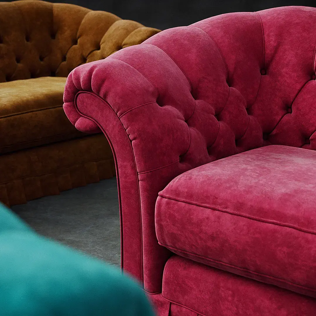

Всем доброе утро. Я новичок в теме PBR, поэтому не могу аргументировано заказчика послать нафиг, хотя может я ошибаюсь?
Как я на данном этапе своего обучения думаю и понимаю, имитация бархата или вельвета по типу FallOff карты в максе - это свойство и задача движка, а не PBR сета карт, верно?
Я знаю, что можно сделать нечто похожее, используя карты нормалей, но там вид материала зависит от положения источника света относительно объекта, а карта falloff в моем примере зависит от положения камеры относительно источника света, именно поэтому я считаю, что сделать только картами в V-Ray такой эффект перелива белесости в зависимости от угла обзора нельзя, хотя может спецкарты какие есть? Position, World Normal?

7-я корона стрельнула в этом направлении параметром Sheen. В Вирей не подвезли? Вроде ж теперь одна контора. Раньше всю жизнь такое фалоффом делали.
В целом на превью в любом рендере такой эффект добивается просто лайтом сверху. На заднем диване это очень хорошо видно.

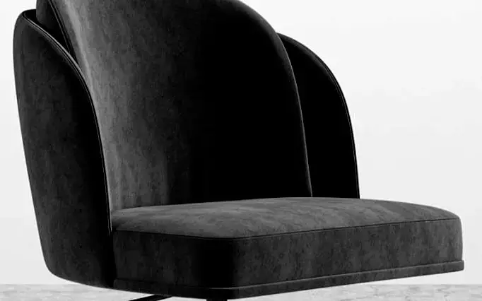

Wildcat - это глупость, да. Там сидит девочка MildaV, у которой есть чеклисть и пустая голова со сквозняком, поэтому мои объяснения повторяются одним и тем же сообщением: "В правилах сказано - только битмап PBR set roughness/metallic". Может там бот - я ХЗ, но некомпетентность наивысшая.
Вот от меня требуют только битмапами сделать также, как на этой не самой лучшей визуализации.

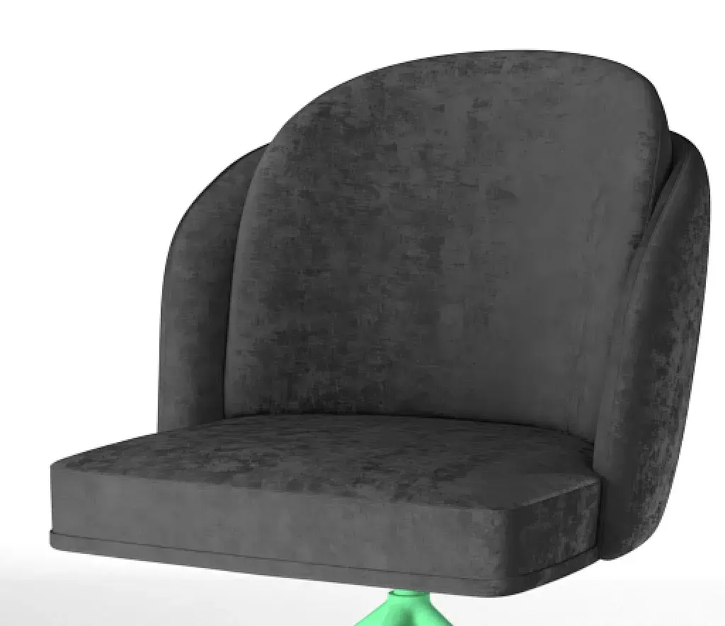

Normal Map с рандомными пятнами разной направлености. Если под анриал, то еще френель использовать дополнительно.
На сайте c 20.04.2014
Сообщений: 1732
Россия!
Да, с нормалкой сделал, не знаю, примут или нет, но это все равно не то )
