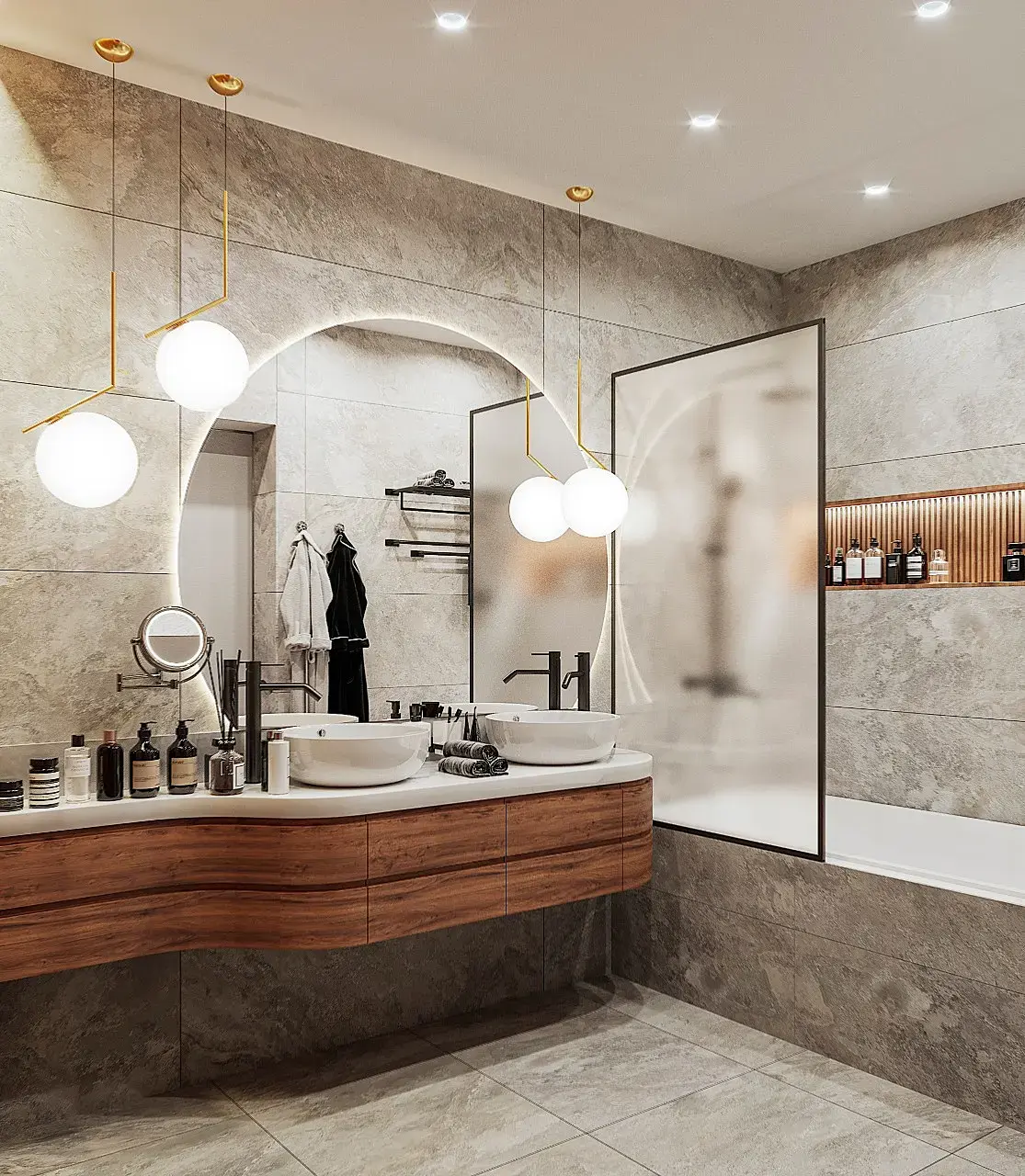

Ребят всем доброго вечера, а как можно лучше взять ракурс, чтобы не подрезать столешницу?

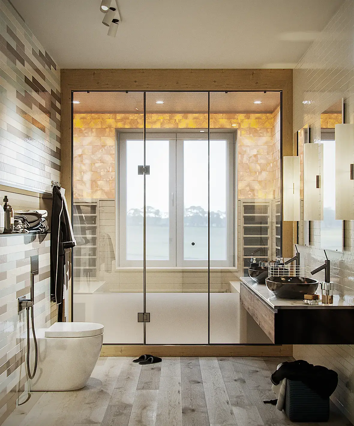

Фон на обеих работах кажется плохого качества.. Настраиваю обычно в подобных случаях прозрачность стекла и фон уже подбираю в фотошопе. Там и яркость можно подкрутить, и свечения добавить и нужный ракурс, угол взять)) Раньше мучалась в максе картой, и вечно то угол не тот, то картинка))
Ракурс лучше брать с обрезкой раковины, как у Вас (рабочие кадры). Сделать побольше кадров, с разных сторон,с угла, сверху. Можно добавить "рыбий глаз")
По работам - неплохо. С шумами еще разбираться, материалы и диз дорабатывать, но, наверное, со следующими работами. Удачного Вам движения!

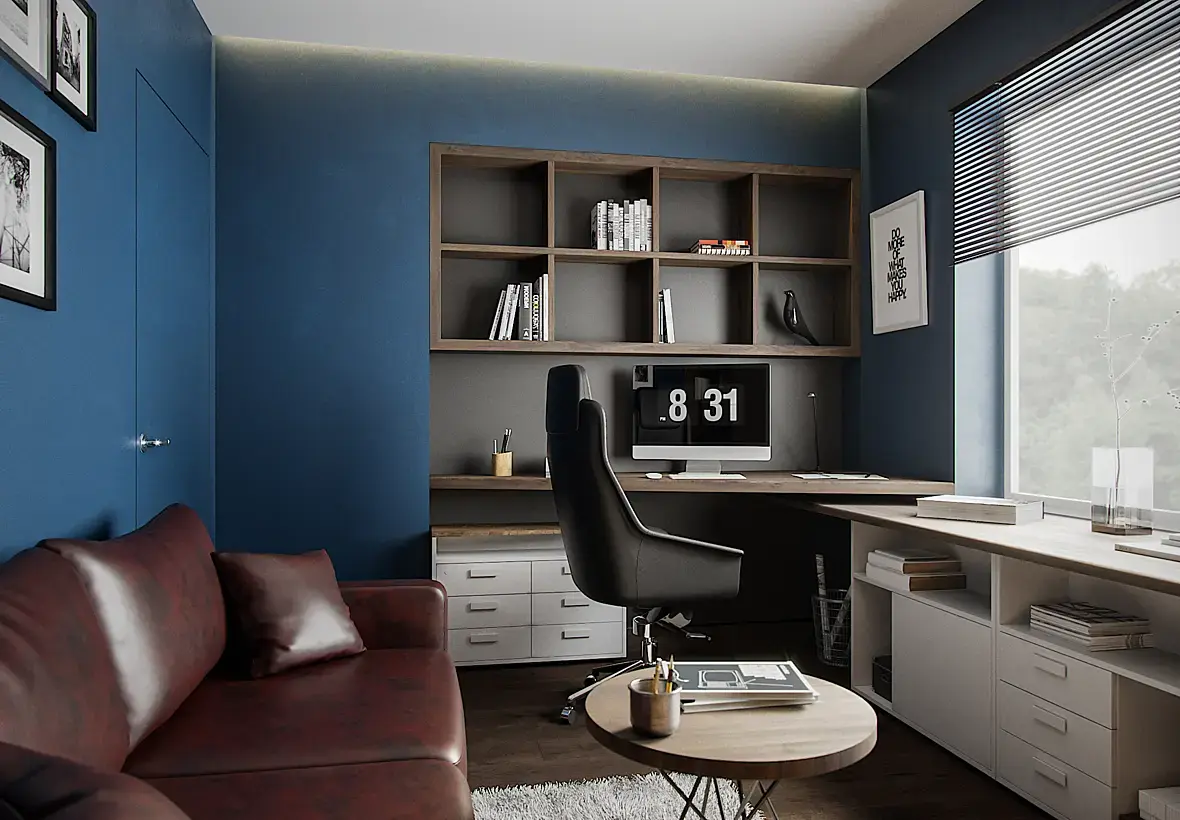

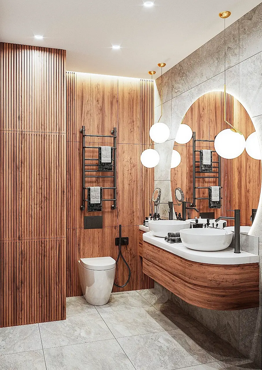

Всем доброго дня!!!
Вопрос, как можно сделать эти рендеры еще более качественными и натуральными в любом аспекте: дизайн или композиция кадра, свет, материалы
Буду рад любому комментарию и совету
