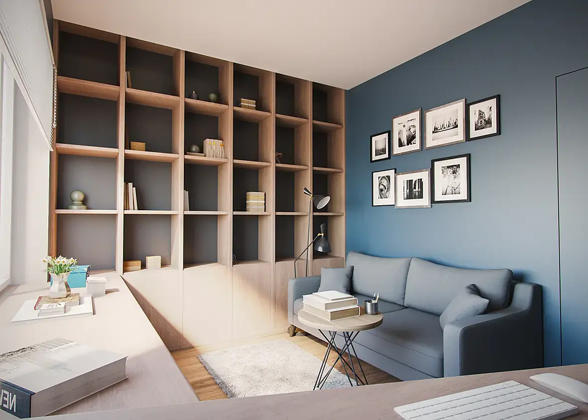

Добрый день!!! Есть вопрос, как можно сделать еще лучше работу, по настройкам и реалистичности? Делаю в основном экстерьеры (vray) и мало интерьеров.

материалы слабые, добавить разнообразия в бликах, отражениях, а то сейчас все одинаково матовое, солнце приглушить. стараться не делать кадры с сильными перспективными искажениями

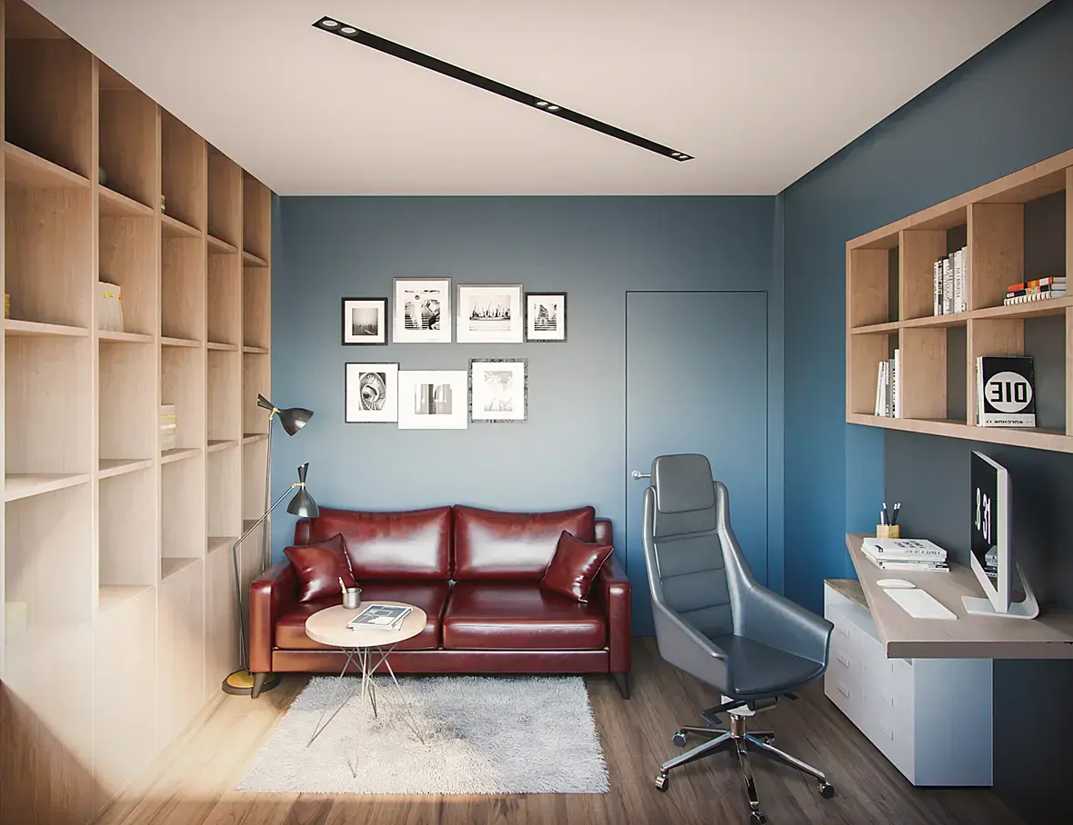

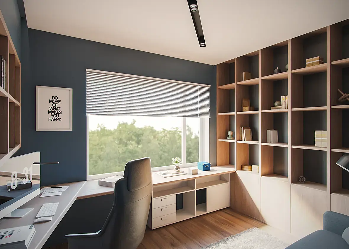

Камеру опустить до уровня примерно 100-120, чтобы еле было видно столешницу, так кадр кажется "вкуснее". Блик от солнца убрать, или сделать еле заметным. Убрать эти ужасные встроенные светильники по диагонали комнаты, и сделать либо по периметру, либо люстру. Фон за окном поменять, или сделать поярче.На последнем кадре доф добавить для вкусноты. Шкаф в потолок не делают так, нужен минимальны зазор, и, желательно карниз. Поработать над материалами (бамп, отражения и пр, на стены очень хочется дерт кинуть, для приятных бликов и реализма)

я стараюсь использовать фокусное расстояние 350-500 мм. не люблю когда "вытягиваются" предметы

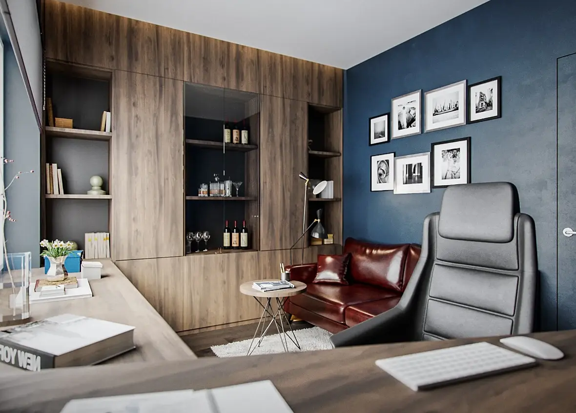

получилось вот так, лучше, но все равно хочется как-то еще лучше это делать

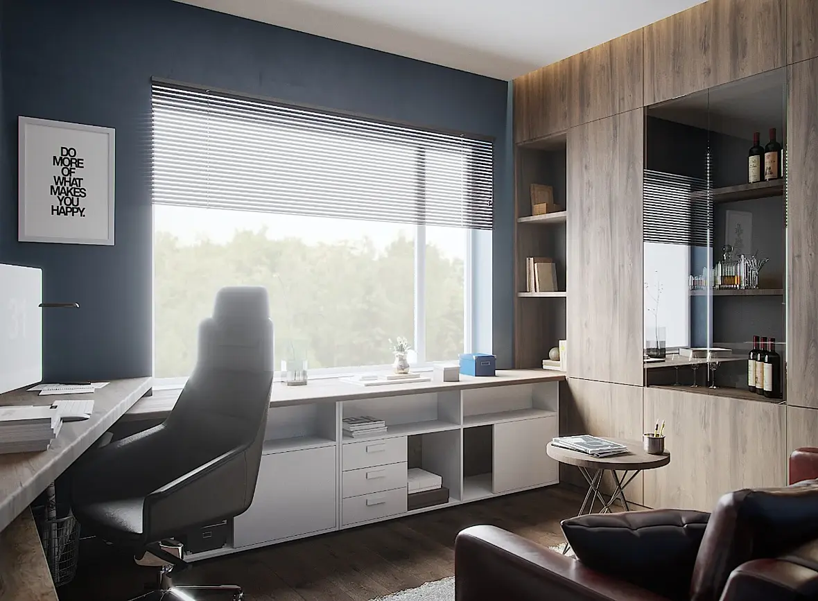

по мне так хорошо, материалы кожи не очень, а в целом норм! по дизайну ошибки с высотами полок, черезчур большие расстояния между ними. для живости можно добавить подсветку за стеклом в шкафу. вид на окно портит засвет вокруг кресла. развертка деревянных элементов: на торцах повернуть материал. Верхние дверки шкафа нельзя будет открыть! цоколь у шкафа сделать черным.

Спасибо за дельный совет! А как лучше настроить кожу, убрать глянца немного? "вид на окно портит засвет вокруг кресла", лучше без вида, просто белый засвет оставлять? "Верхние дверки шкафа нельзя будет открыть!" да я уже об этом думал, но подумал, что по сути на высоту потолка могут сделать глухие панели. и открытие сверху вниз.

Окно выглядит мертвым и не реалистичным, а оно много места в кадре занимает. Надо или скачать нормальную модель, или сделать. Посмотрите на них внимательно, там куча деталей, рама, инпосты, створки, штапики, уплотнители, ручка и петли. А в стеклопакете есть еще и спейсер. При таком объеме и отсутствии штор с тюлем это важно.

очень хороший совет! спасибо, обычно я их по-быстрому сам моделю, а тут даже не подумал!!!
