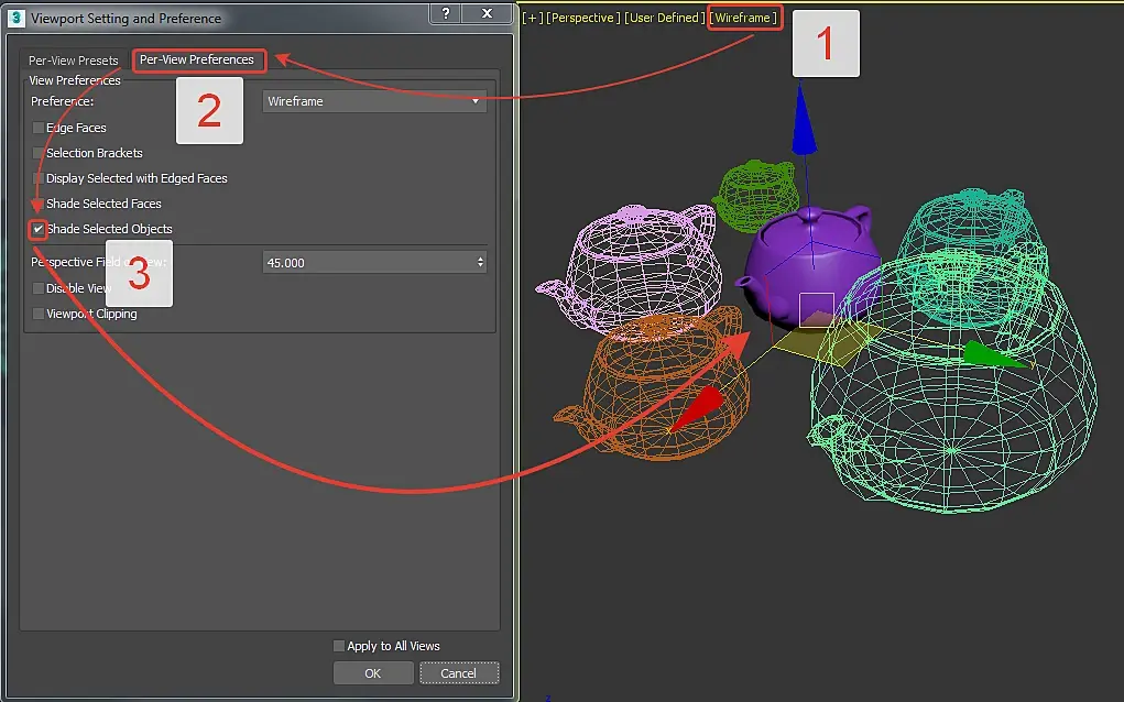

Выделяете свой "чертеж" нажимаете Ф3 и все как Вы хотели.
если версия ниже 16/17 то искать подобную строчку нужно в Customize - Preference - Viewports*
* в какой именно вкладке я не помню. название примерно такое же.
При таком способе чертеж будет закрашиваться только при его выделении.
Создаете новый слой, заходите в его свойства и в выпадающем списке Display выбираете shaded. Все, после этого любой объект, относящийся к этому слою, в том числе плейн с чертежем будет все время окрашен, независимо от того, выделен он или нет. Только нужно в свойствах объекта установить в Display Properties кнопку в положение By Layer.
