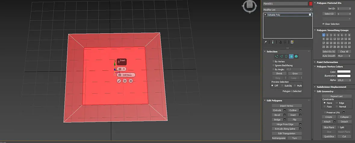

Так имеем плоскость квадратную 2000*2000
Инсерт внутрь, потом удалим внутренний полигон и грани по периметру выдавим вниз

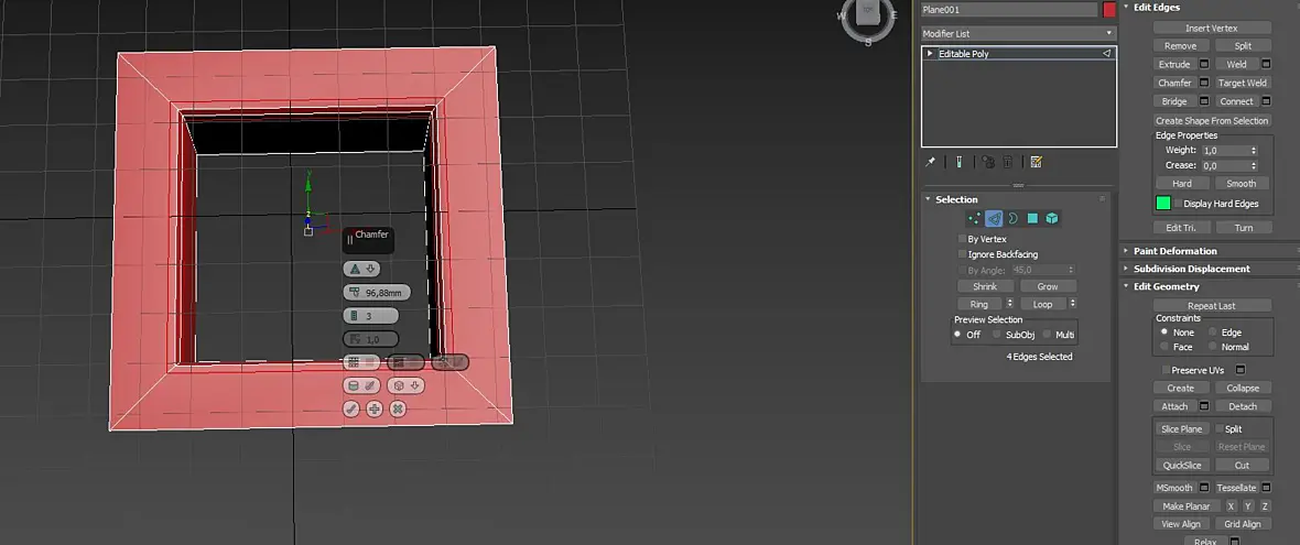

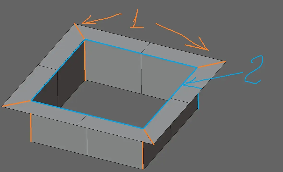

после выдавливания вниз, вновь выберем предыдущие грани и сделаем им чамфер. Но если так и оставить, то на границе перехода будет виден перепад, по этому сделаем отсекающую грань.

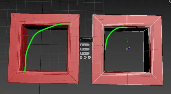

дальше пойдем двумя путями. Справа я выделяю грани и делаю коннект.

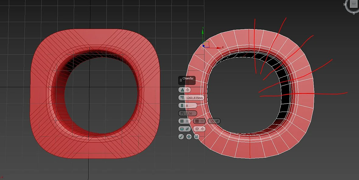

Далее слева мы применили квад чамфер, отверстие отдаленно похоже на ровный круг, но ребра смотрят от центра по 4 углам, а надо, чтобы они отклонялись на одинаковый градус, то есть чтобы между всеми гранями было одинаковое расстояние.
Справа простой чамфер, и грани направлены все как надо, на равном расстоянии, но отверстие полу-квадратное.
В первом случае окружность почти получилась, а справа квадрат.
