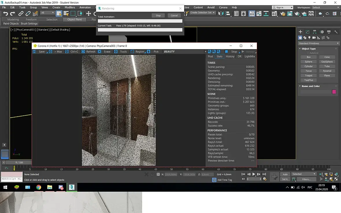

Приветствую, у меня после переустановки винды( или может не связано с этим) стали очень долгие рендеры, ноут относительно неплохой, 24 оперативы, gtx 1050, ssd, ранее рендерил сцены в 4к за 5-6 часов, сейчас сцена 2.5к на 1.6 рендерится 10 часов. Не знаю в чем может быть проблема, стоит 19 макс и 4 корона, дрова все проверил, все ок.
В чем может быть проблема, может кто нибудь знает

Вы привели несколько параметров компьютера, которые вообще не влияют на скорость рендера. И второе, сцена-сцене рознь. Вполне нормальная ситуация, что одна может рендериться "Х", а другая "2Х" при тех же настройках. Даже одна сцена, при разных схемах освещения, рендерится разное количество времени.

процессор забыли указать, именно он рендерит... чем больше стекла в интерьере - тем дольше рендер

Rays/s очень низкий. возможные причины - вижу вот источник с высокой directionality, причем такое впечатление что он основной. возможно стекло неправильно настроено и пытается давать преломления (хинт - стекло делаем рейсвичем ;)). Так же могут быть материалы с градиентом на опасити, корона таког оне любит. Но учитывая чт осермат тоже по 6 часов рендерит я бы ставил на косячные ИС.

у вас там 135 светильников.Удалите все, кроме потолочного и попробуйте с ним одним

Revered такой низкий параметр лучей может говорить о 2х вещах, либо проц совсем слабенький, либо пресет сделан в древней версии короны, или же болванка сцены сделана была в древней версии короны, и если это из старой версии то надо прогнать корона конвертер, жмакнуть там кнопку на включение пбр у всех матов и конвертнуть битмап в коронабитмап

У меня лучи обычно 1200к - 2000к. Походу слабый проц.

Проц intel i5 7300HQ, температура проца при рендере почти 95, вентилятор при этом работает на турбо. Ноут покупал года 3 назад и термопасту не менял ни разу. В этом может быть проблема?
Сообщений: 16976
Проц - хлам. 450 очков в 15 синебенче. На нём только кино смотреть. И троттлинг есть. Идёт перегрев и проц скидывает скорость. Посмотрите график загрузки, там наверное пила.

Ну чтобы проц давал 500 по рейсам эт опрям надо очень постараться такое найти. Касаемо матов честно скажу вольные и невольные тесты старых/новых материалов никакой закономерности не выявили в просадке производительности, а битмап/колрона битмап вообще никакой разницы не даёт по оущениям что иронично, хотя корона битмап удобнее как по мне :)
Но скорее всего реально проц троттлит, надо чистить СО и освежать термоинтерфейс, и ноут перестать на одеяло ставить :))))

Succes rate 41% очень мало, тут проблема в настроенном свете. Видимо источники света еле светят, может через стекло. Разбирайтесь с освещением. Для хорошей сцены succes rate должен быть ~90%

комп новый покупайте, с этим процом лучше забыть про 4к рендеры. вполне возможно, что что-то серьезней с.у. будет рендерить бесконечность
