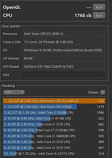

Недавно собрал ноду чисто под рендер на двух 2678 v3.
Производительность на уровне 3900Х, только дешевле почти в два раза (повезло с ценой на мать).
Для моих задач мероприятие оправдано на 100%
P.S. Сравнивал с другими v3-v4, 2678 оптимальный по цена/производительность. Апгрейдиться с 2678 v3 будет иметь смысл только на топовые камни под этот сокет, когда на них упадет цена.
Собрал НОДу на двух 2690v3, 3900X и прочие рязани, i9 и т.д. курят в сторонке как по производительности, так и по внешнему виду)
Это нечестное сравнение двухсокетной системы с односокетной. Данный камень в 15 синебенче набирает дай бог 1800 очков, в то время как 3900Х - 3000.
Этот ксеон даже в паре на матери не догонит один 3950Х. И его спасает лишь цена б/у конфиграции. Но это означает отсутствие гарантии на весь ящик.
Так что по производительности, габаритам, выдаваемому шуму и, как следствие, внешнему виду курит на самом деле ксеон. А соедините-ка 2 райзена, хотя бы по DR ))))
В лоб цена/скорость — это самое верное сравнение, всегда было и всего будет. Психологического факторы, шум, гарантии это уже личностный подход под сценарии. Тем более чел сказал, что это рендер-нода.
Ну а нечестно как минимум потому, что сравнивают скорость двух камней с одним. Окей, но тогда зацепите вместе 2 камня и у соперника.
так легко, если речь про 3900х, то берем пару этих камней на одной платформе и получаем 3960X, но при этом и цена становится уже значительно выше. А если брать пару машин в DR, то и цена увеличится вдвое и DR даст не двукратный прирост, не говоря уже про стоимость лиц. софта, которая при 2х машинах также увеличивается.
