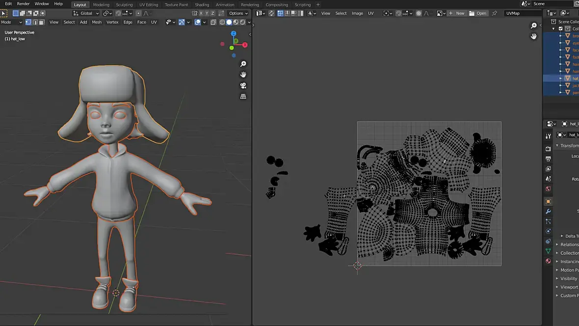

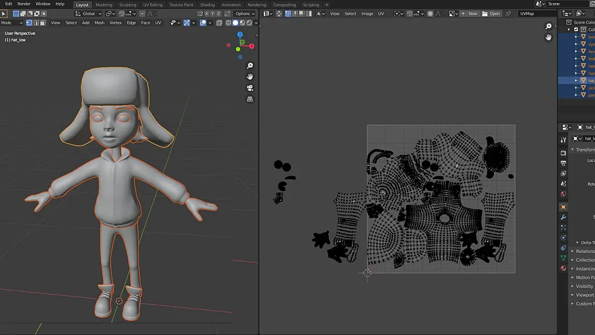

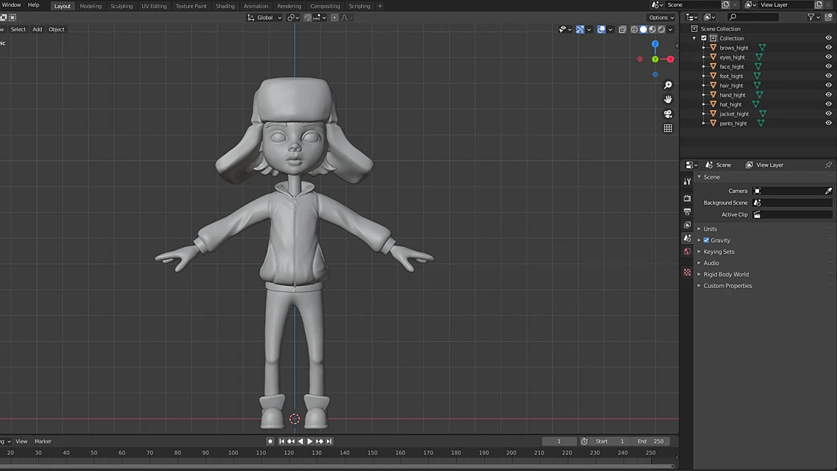

лоу

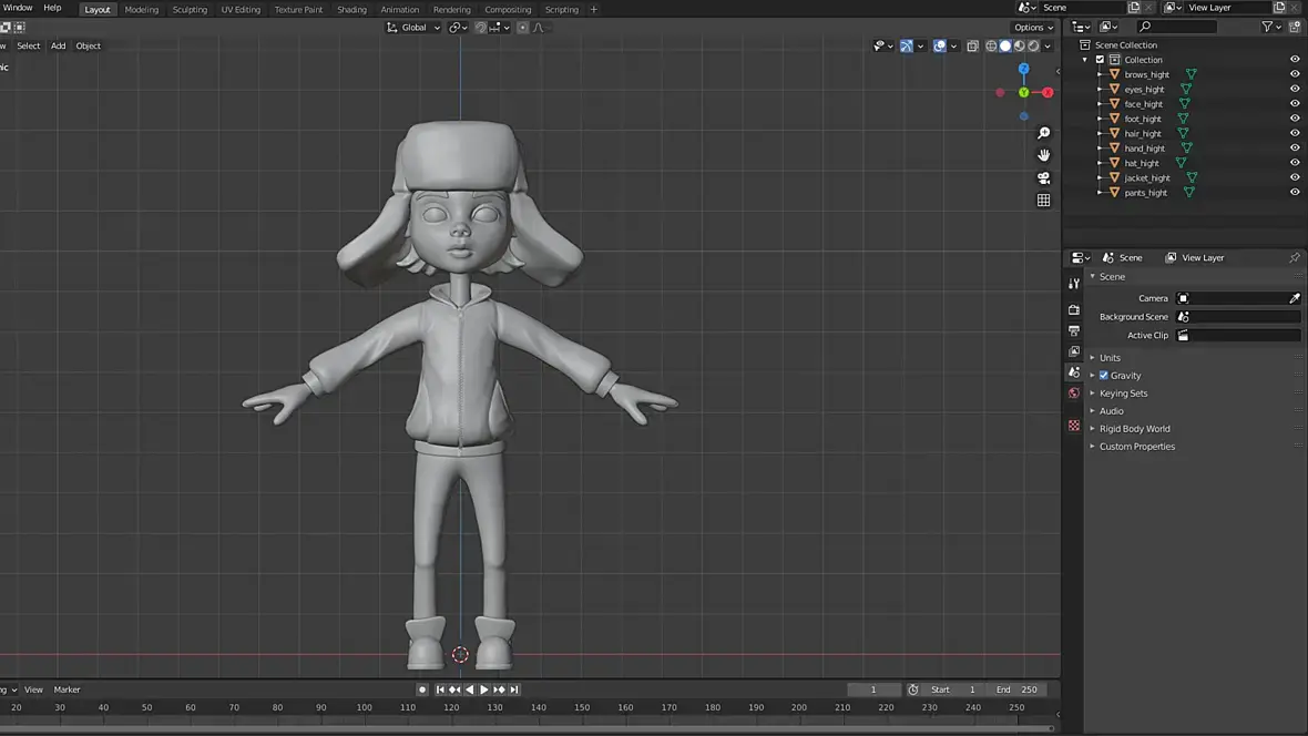

хайполи
развертка кривовата, но с такой ведь тоже должно работать)

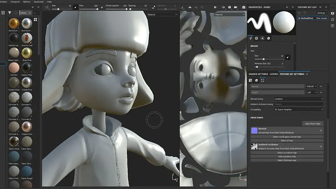

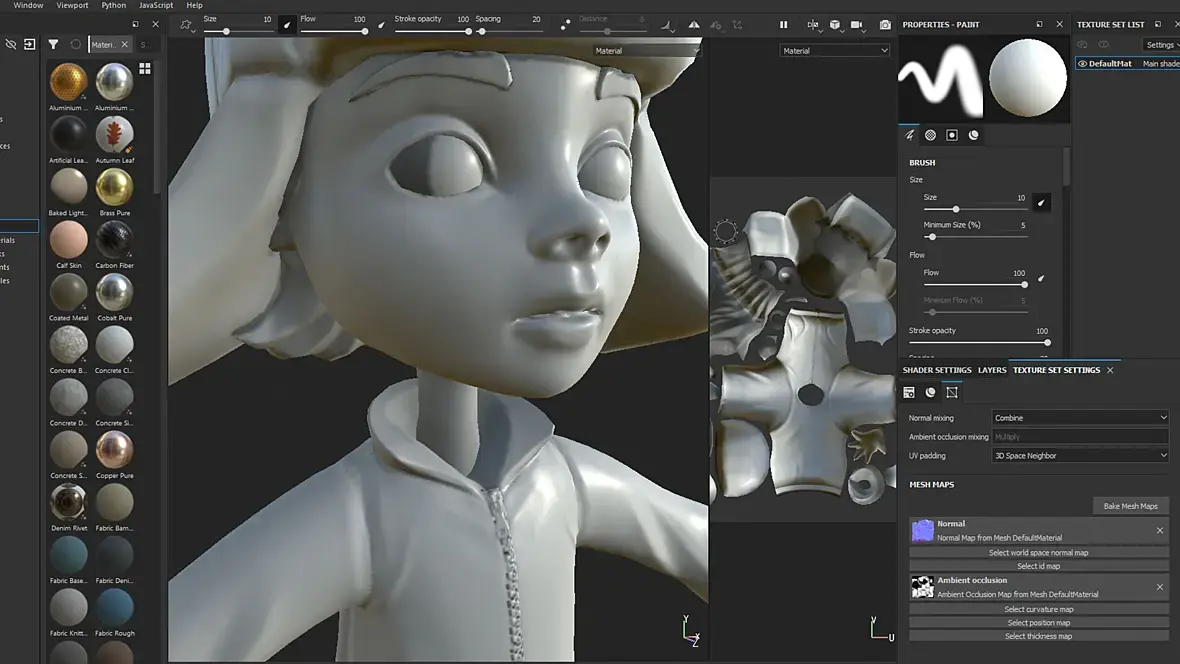

так запекается AO. вот я пытаюсь понять : все предыдущие шаги были верными, и дело в настройках сабстенса? или же я намудрила с разрезами

Да развёртка у вас кривая, видно что она пересекается друг с другом, получается такой эффект Overlapping. Расположите все поверхности внутри атласа и проверьте перекрытие.
ЮВ не годится, местами вообще кажется пересекаются отдельные шеллы, изза этого могут быть проблемы на бейке. Сделайте ЮВ акуратнее, между шеллами должно быть достаточное растояние, паддинг. Основную часть куртки лучше разрезать на 4 части, например по шву пришивания рукава. и желательно хотя бы какого то направления придерживаться на ЮВ. Это сильно облегчит текстуринг, особенно если будут текстуры с вираженой направленностью, например ткань. Шапку можно запечь отдельно, если она запекается на волосы и наоборот, потом совместите текстуры в фотошопе.
Кейдж это "контейнер", в сабстансе выражается как фронтал и реар дистанс, но можно и вручную сделать сдублировав лоуполи и немного по нормалям подвинув, чтобы всю хайку покрывало полностью. Это поверхность, на которую проекирцется сам бейк.
не, если сильно приблизить , то ничего не пересекается)) или там именно расстояние должно быть больше?

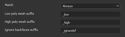

В чем еще может быть проблема? Развертку переделала, отступы оставила нормальные. Шапка, волосы и пр. у меня все отдельным мешем. На лоу поли и хайполи все проименовано с суффиксами. Одинаковое кол-во мешей.

Если правильно понимаю проблему, вам нужно сделать explode модели перед запеканием, то есть отдельные мэши растянуть отдельно по сцене, запечь и потом собрать назад, тогда всё будет корректно
