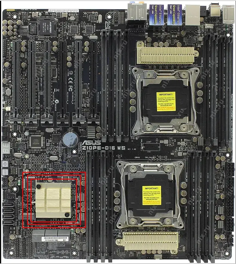

KSU_Petina у чипсета меняли термопасту, или у процов?
чипсет у вас вот тут
а эти инженерники вы где покупали? там же можно и другие процы купить) ebay, tao, avito
симптомы с зависанием у вас определенно не по процам, они дохнут иначе, они либо запускаются, либо нет и зеоны, как правило не дохнут просто так, обычно мрут от механических повреждений, либо от статического электричества, но это только при транспортировке, в компе они могут теоретически сдохнуть только от жесточайшего перегрева выше 100 градусов, но система раньше в защиту уйдет и ребутнется
