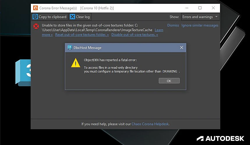

На сайте c 15.09.2025
Добрый день! Только обучаюсь 3д максу, но с ним возникла такая проблема (прикрепляю скрин). Проблема сама в том, что во вьюпорт нельзя перенести ни-че-го, не плагины, не фотографии, не другие модели. Да и в сам макс он не даёт ничего засунуть, кроме как через "импорт" и "обзор папки". Это не глобальная проблема, но она ооочень мешает скорости работы.
Погуглила, оказалось, что скорее всего у него нет доступа к файлам на ПК и внутренней библиотеке. У меня Скетчап также не может подтащить материалы встроенные, также возникают проблемы с другими приложениями от игр и до фотошопа/3дмакса ... Открываю всё через администратора, без админа не запускается и выдаёт ошибку, что прикрепила выше.
Уже обращалась к компьютерщикам, они не ведают что делать. Надеюсь на то, что кто-то уже сталкивался с этой проблемой 🙏🙏🙏
Сообщений: 4495
pogodaeva10082002, нужно смотреть винду и права пользователя, там ковырять, но самое простое переустановить винду, чем разбираться с правами, хотя может поможет создать нового пользователя с правами админа, это создаст новую папку пользователя с новыми правами. ну попробуйте на папке юзер поменять права и сделать разрешение на запись, вдруг поможет.
если запускать софт от админа, драг энд дроп не работает в любой программе, это нормально для такого режима.
