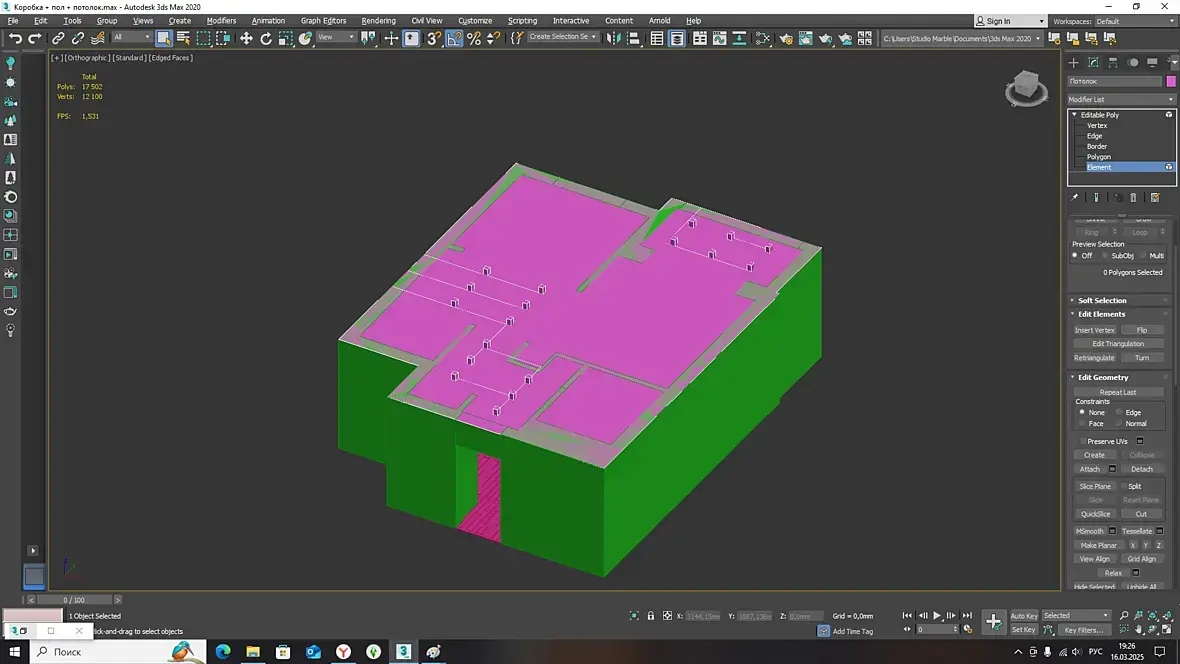

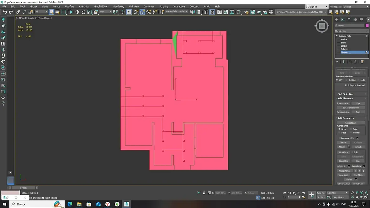

На сайте c 01.07.2022
Люди добрые помогите пожалуйста!
Почему при создании новых ребер на полигоне появляются разрывы геометрии? При чём неважно каким именно способом было создано это ребро (Connect, Quick Slice, Slice Plane и тд.)
Перегуглила всё что только можно и ответов на свой вопрос не нашла
На сайте c 11.07.2009
Сообщений: 2167
Это когда слишком с булеоном забалуешься происходит.
Сообщений: 6701
Если коротко, то нарезайте полигоны так, чтобы они были четырехугольными
В вашем случае это должно выглядеть как-то так
