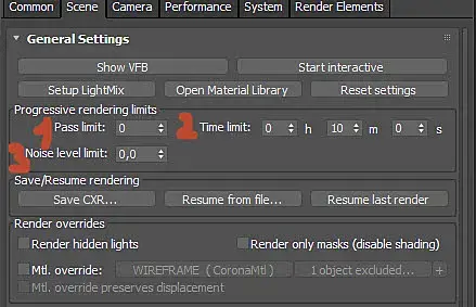

Нажать СТОП, зажать кнопку save -> save all.
Какие ограничения по рендеру стоят? Шум?
up: System is running low on RAM. You may experience excessive parsing times and/or crashes.
Не хватает оперативной памяти, обращается к диску за памятью, поэтому просчет идет дольше.
На сайте c 15.08.2013
Сообщений: 12
Армения
не поняла вопроса, можно попроще, я не спец :)
если ответить как поняла, то вручную никаких ограничений на использование ресурсов компа не ставила, и шумит да, вентилятор постоянно на максимуме, у меня доп вентилятор стоит который включается автоматом если перегружена система, так вот он тоже постоянно включен
RAM 8 gb, советуете увеличить? и до скольки?
На сайте c 30.08.2018
Сообщений: 64
Цитата Marish_ok:

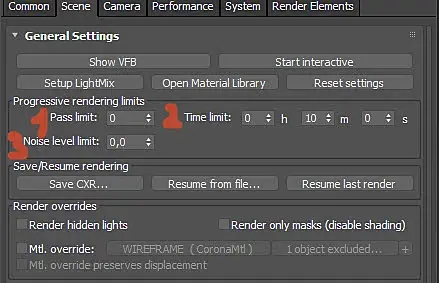

Чем ограничиваете время просчета картинки, если не ограничить картинка до бесконечности будет считаться.
Например: 1 - количество проходов рендера
                 2 - Временной лимит - 10 минут
                 3 - процент шума на картинке
up: увеличить хотя бы до 16
up2 : Можете еще подсказать, какое значение ставить на шум в картинке, чтоб было норм качество?
На мой взгляд 3-5 процентов + Denoiser = норм. Нужно поэкспериментировать, прежде чем понять что будет достаточно, а что избыточно. Но главное понимать, если ставить noise меньше чем 5, то просчет может оказаться долгим.

R27
поняла окей, никогда таких ограничений не ставила, честно говоря, но спасибо буду иметь в виду и пробовать, за решение существующей проблемы спасибо, а то думала обидно потеряю все
Спасибо большое)
Сообщений: 4240
Marish_ok
от сцены зависит, на продуктном рендере бывает 2% и даже ниже, на тяжелых сценах 3-6% хватает. Можно остановить рендер раньше, если видите что шума почти нет, stop и рендер остановится, но запустится еще дейнозер. cancel прервет рендер без денойзера

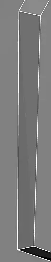

Всем привет, может подскажет кто, из-за чего так гнется полигон и как с этим бороться
На сайте c 01.03.2016
Сообщений: 39
Нижняя левая точка не в плоскости трех остальных.
Выставить ее с привязкой по одной из остальных.
На сайте c 04.12.2017
Сообщений: 279
Цитата Zloy Lori:
Любой один  из четырёх вертексов. Т.е. двигайте тот (один) который нуждается в правке полигона.

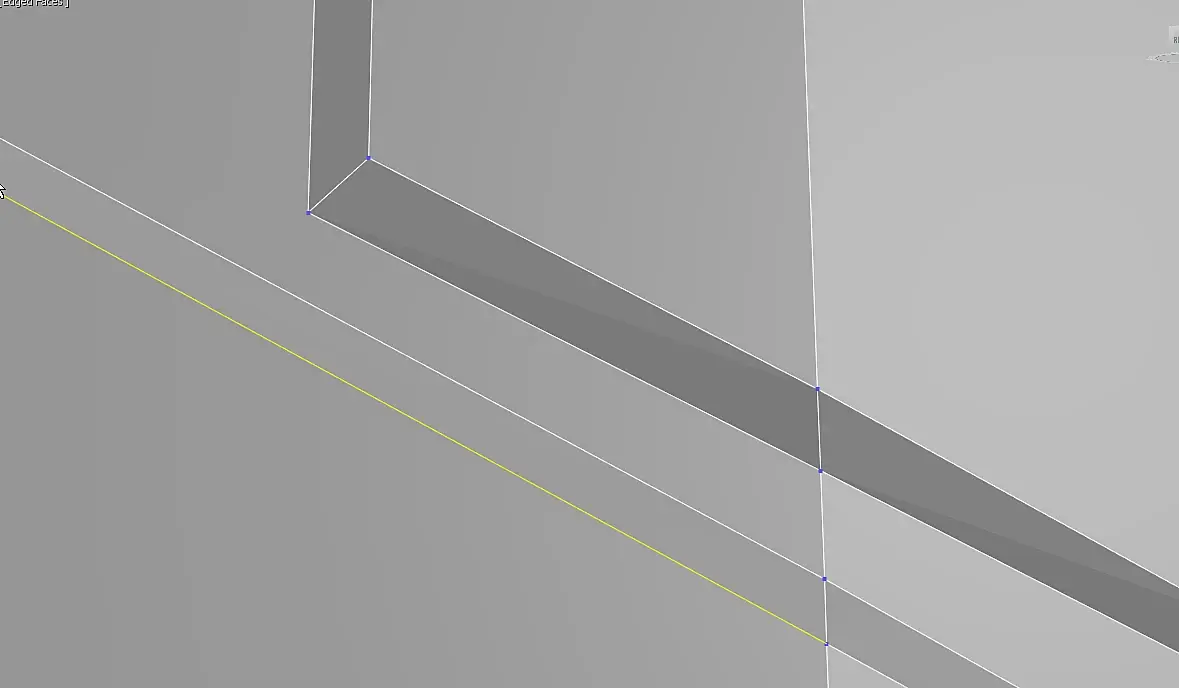

Как тогда быть если полигон стоит вот так? И важно ли вообще следить за такими вещами?

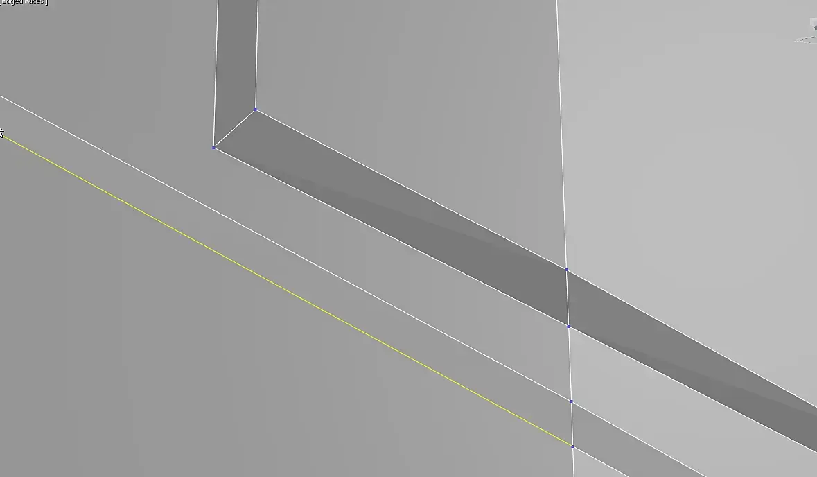

Сообщений: 39
Есть кнопка при выборе полигона - Make planar(могу не совсем правильно название написать, сейчас нет возможности посмотреть). Она выстраивает все точки полигона в одну плоскость. Правда, если не ошибаюсь, будет их строить по средней арифметической всех точек.
На сайте c 19.03.2020
Сообщений: 4
Екатеринбург
А если мне надо чтобы полигон стоял под углом, что делать? делить его на 2 треугольника? Или это вообще не важно
Сообщений: 39
PittyEkb, а в чем проблема этого полигона? Чисто эстетически смотрится плохо? Модель потом будет сглаживаться?
Я думаю делить не нужно.
Сообщений: 4
Екатеринбург
так стоит вообще на это обращать внимание?
Сообщений: 39
Если вершины так и должны быть то с полигонами ничего другого сделать не получится

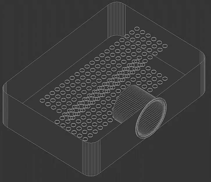

На сайте c 13.04.2020
Сообщений: 17

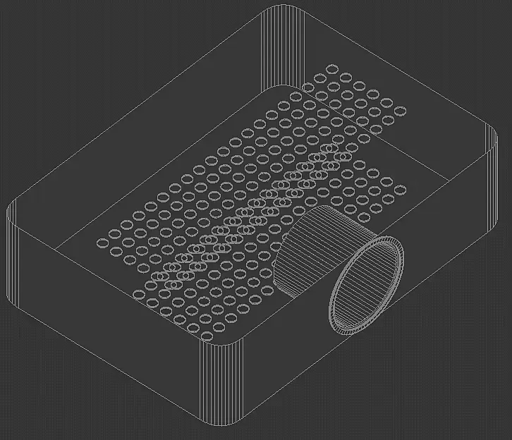

Добрый день!
Моделю компонент стеросистемы.
На верхней и нижней крышках - вентиляционные отверстия.
Поскольку, сам корпус пустой, отверстия просвечиваются насквозь, что, сами понимаете - нехорошо.
Как правильно сделать так, чтобы эти отверстия на рендере смотрелись как отверстия, но через них не проглядывало дно? У меня только одна идея - поместить в центр корпуса черный прямоугольник. Что, как я понимаю, костыль.
Заранее спасибо!
Сообщений: 6574
Только чтение
нехорошо
04.04.2026 22:12:42
19.04.2026 00:00:00
Почему костыль? На мой взгляд, нормальный ход. Нет, можно конечно вместо черного бокса запилить реальные внутренности... оно Вам надо? )
