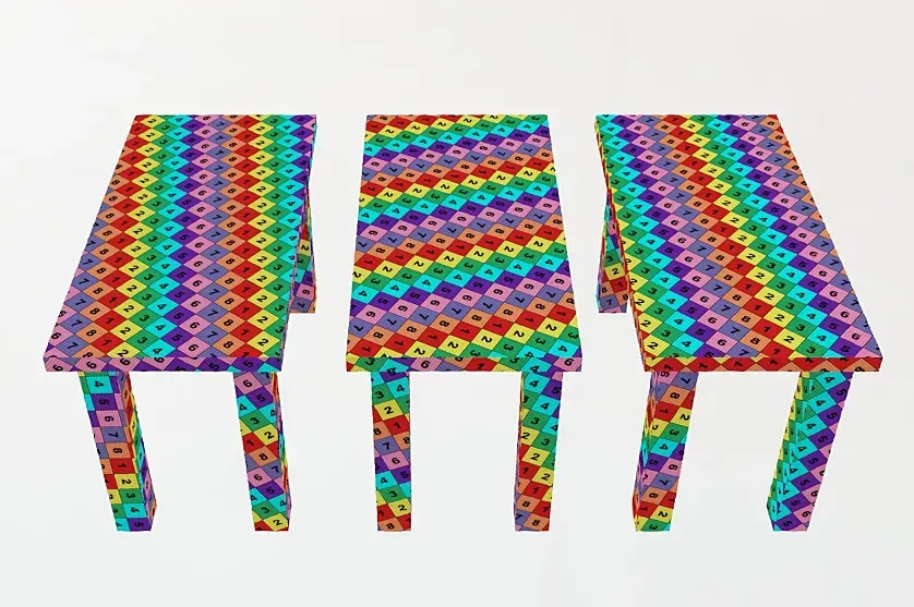

Коллеги, копирую через инстанс много одинаковых столов по помещению и хочу чтобы расположение рисунка дерева у них не было одинаковым. Как в этом случае удобнее всего сделать им сдвиг текстуры? В голову пришло дублирование материала столешницы для каждого стола с любым значением офсет. Но это геморойно, тк все карты придется офсетить. А плодить их копиями не в пользу веса сцены совсем неохота. Как быть? smiley-sad.gif
corona uvw randomizer map :)
не получается его воткнуть сразу между всеми картами. только каждой назначить свой уникальный randominzer. тогда он будет карту дифьюза с рефлектом по разному двигать и получится не классно((

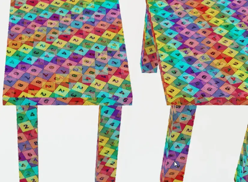

если seed и offset одинаковые, то и двигать будет одинаково.
одна текстура, одинаковые seed и offset
если на разных карта разные seed и offset

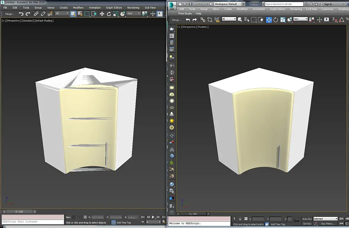

Объекты, сделанные про-булем в 2009 версии нормально мержатся в любую версию макса от 2010 до 2016. А в 2018 - ломается геометрия. Настроены все версии максов от 2010 до 2018 одинаково (в т. ч. единицы измерения), правда, в 2009 инчи стояли, когда создавалась библиотека. Переводить в меш/поли не вариант, так как все библиотека параметрическая. Никто с таким не сталкивался?

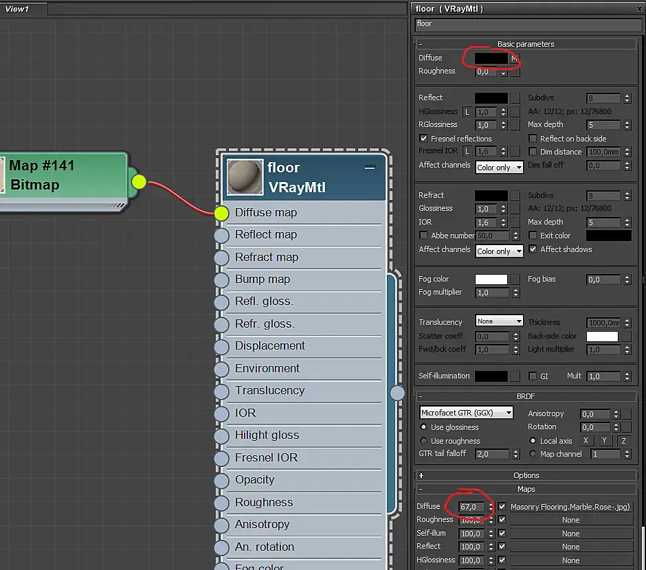

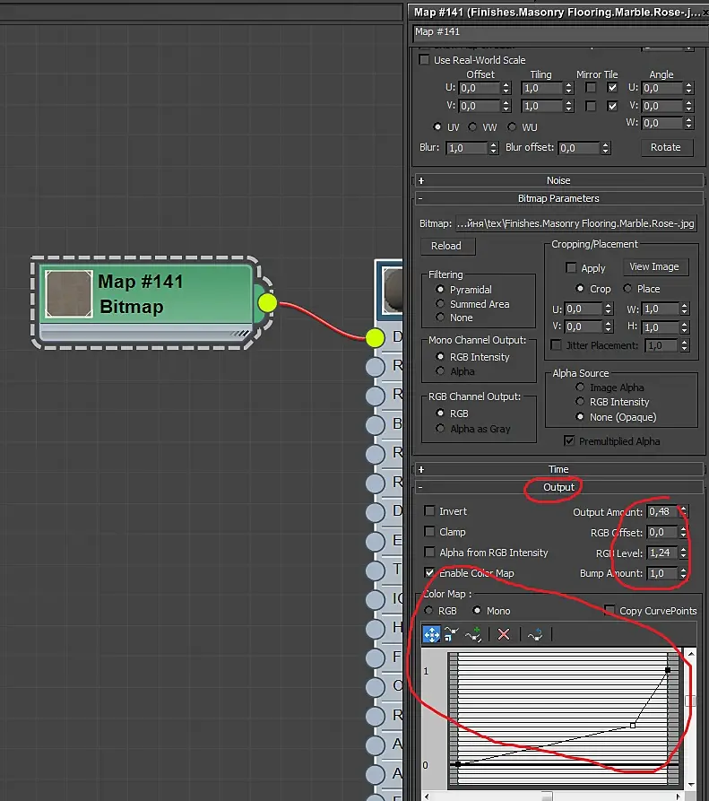

Скажите, если нужно немного подкорректировать цвет текстуры (например, в вирее), допустимо это делать способами, которые на скринах? Все-таки, согласитесь, колор-корректы каждый раз подключать не очень-то удобно, если нужно уменьшить контрастность текстуры, затемнить или высветлить, например!
