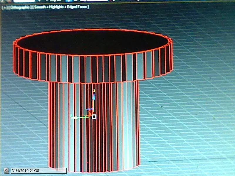

что то подобное вышло, но слишком острые углы, надо понять как смягчить углы, редактор смуз SMOTHE не помогает.
На сайте c 03.07.2016
Сообщений: 356
На сайте c 28.07.2015
Сообщений: 212
Всем спасибо! Кажется нашел очень простой и не менее эффективный способ. Создаю цилиндр с нужным количеством граней. Экструд бай поли. Турбосмус. Пара эджей вверху и внизу и регулируем размер экструда. Вариант вряд ли под про модель, но для сцены более чем сойдет.

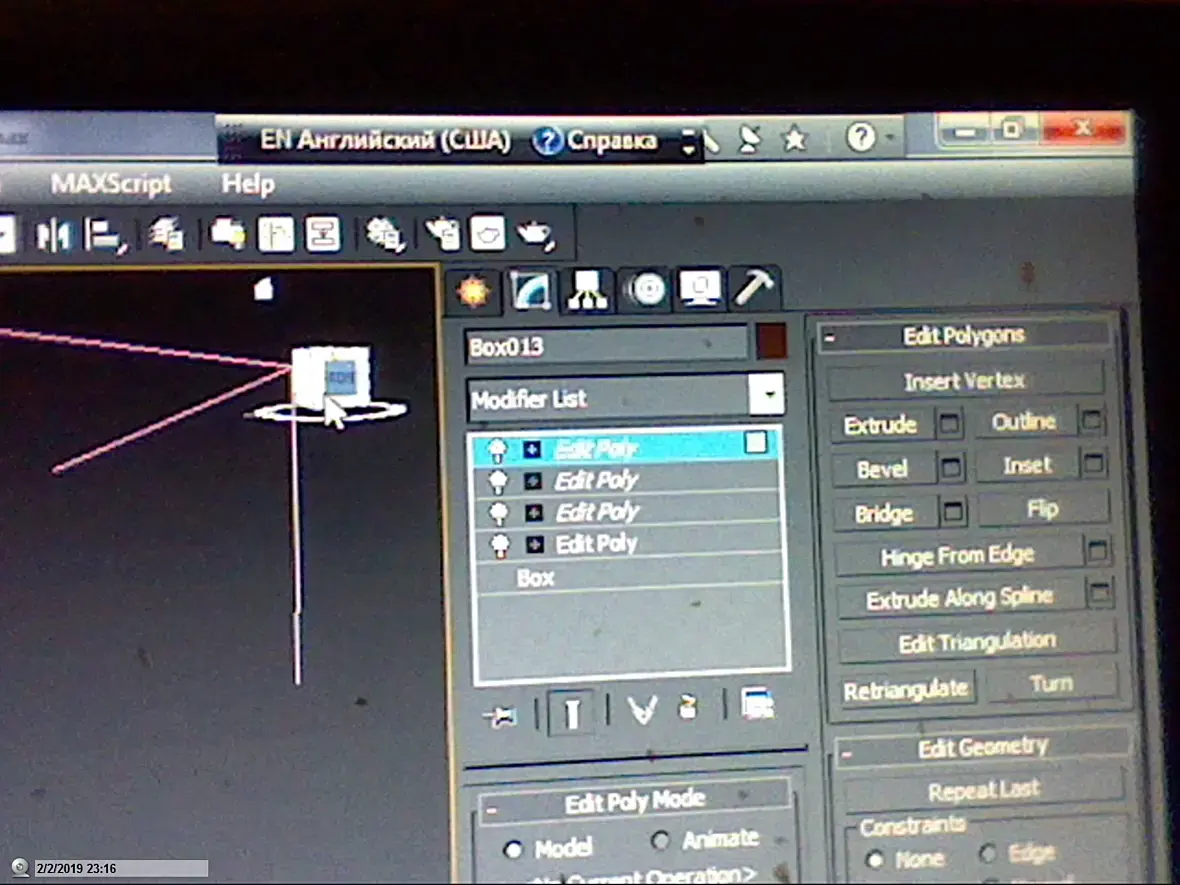

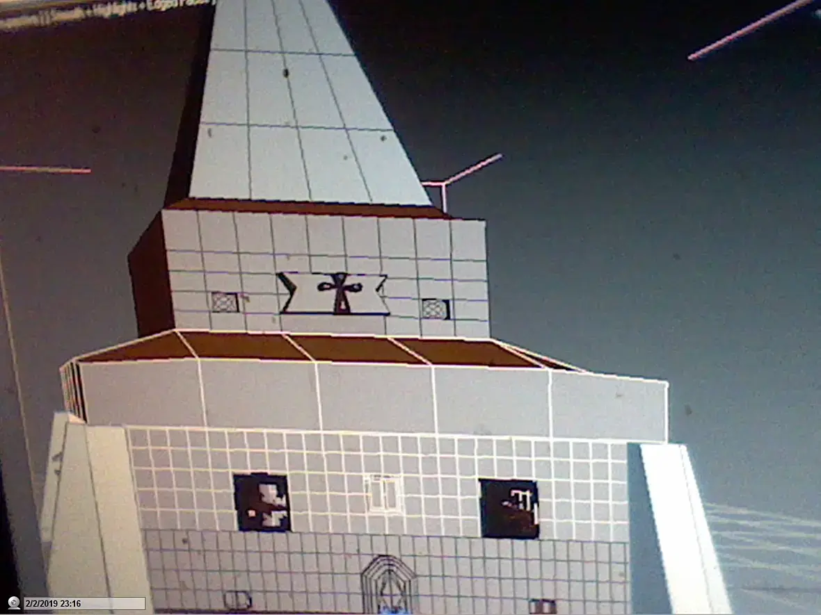

прошу извинить меня за наглость, страшно туплю, две детали не соединяются точками ни через Target Weld  Weld ни через Cоnect/.
что делать?   EiwInax5ST8
На сайте c 24.02.2017
Сообщений: 18
нету полигона, открыты оба объекта.
на обоих объектах, оба встречных полигона удалены.
вот это меня и убивает, что я делаю не так?
Сообщений: 10880
Цитата otton:
прошу извинить меня за наглость, страшно туплю, две детали не соединяются точками ни через Target Weld  Weld ни через Cоnect/. что делать?   EiwInax5ST8
Саттачить два объекта в один.
Сообщений: 18
Нашёл проблему.  Они и так в  Attach-e.
сам виноват, понимаете, я каждый раз когда создавал группу объектов, переводил их в Tdit Poly.
b вот теперь открыл группу и увидел целю кучу конкурирующих с собой Edit Poly.
и а есть возможность объеденить все редакторы в один?
Сообщений: 18
спасибо всё получилось.

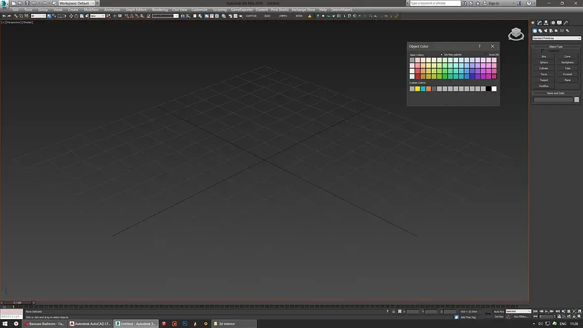

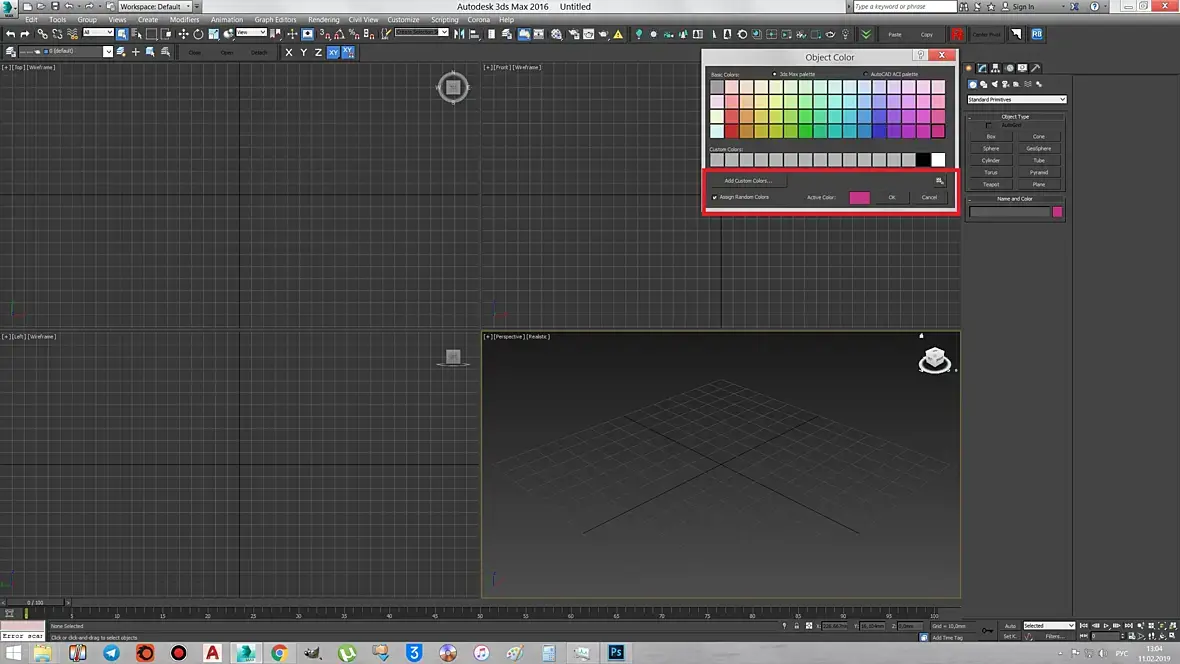

Всем доброго времени суток! Не знал в какой раздел обратиться, помогите пожалуйста, купили новый монитор 2К, вышла одна проблема, видите вот на этой панели палитры снизу не видны кнопки, как можно исправить? что бы было видно нижные кнопки
Сообщений: 4010
tony_black
Использовать более поздние версии Макса. Вроде, начиная с 2018 Макса встроили поддержку 2к разрешений.
На сайте c 30.05.2015
Tashkent
подскажите пожалюста, help!!!
в чем проблема???

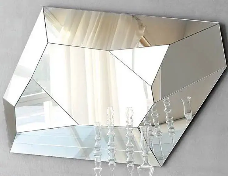

Добрый день, в 3d max я - новичек. Подскажите алгоритм создания модели такого зеркала.
Предполагаю, что нужно создать  шестиугольник, екструдом выдавить наружу, новый полигон масштабировать и добавить дополнительных вершин. Дальше не знаю, как быть) Помогите, кому не сложно)
Заранее благодарен.
На сайте c 20.02.2017
Сообщений: 1467
Ижевск
mishgen1995, сами же всё описали. Двигаете вертексы, таскаете эджи - получаете форму. Фото у вас есть. Объект простой, плоский. В чём именно проблема-то?
