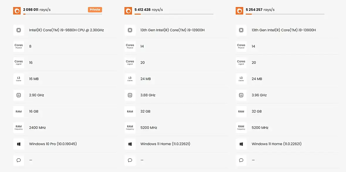

Благодарю за ответ! Мне знаете, что интересно? на сколько быстрее он будет выполнять расчет, чем мой нынешний Макбук Про 16 2019 i9, 16/512. Не бросайте в меня камни) я все осознала))

Сообщений: 16824
Цитата hey_roxy:
Благодарю за ответ! Мне знаете, что интересно? на сколько быстрее он будет выполнять расчет, чем мой нынешний Макбук Про 16 2018 i9, 16/512.

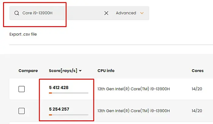

запустите на своём маке тест коронский, посмотрите время, потом сравните c искомым процом по таблице
https://corona-renderer.com/benchmark
https://benchmark.chaos.com/corona/v10/scores?index=1& ;order=desc&by=rays&my-scores-only=false
Если я всё правильно понял, то у вас сейчас такой проц, и новый комп будет почти в 2,5-3 раза быстрее. Разброс измерений чёт большой, гляньте сами, что у вас окажется.

Вот так получилось)

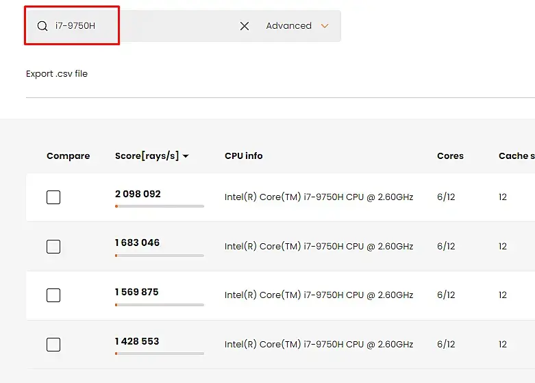

Добрый вечер. хочу работать в 3 д макс.  как 5 лет работаю в сфере мебель на заказ.  и хочу делать фото реалистичные проекты Характеристики ноута экран: 17.3"; 144гц разрешение экрана: 1920×1080;\ тип матрицы: IPS; процессор: Intel Core i7 9750H;  6 ядер 12 потоков частота: 2.6 ГГц (4.5 ГГц, в режиме Turbo); работает на 100 процентов проц память: поменял на 32 000 Мб, DDR4, 2666 МГц; HDD: 1000 Гб, 7200 об/мин; SSD:  Samsung MZ-V7P1T0BW 1024 гига nVidia GeForce RTX 2060  Скажите можно выйти на хороший уровень визуализации, или нужно покупать стационарный?

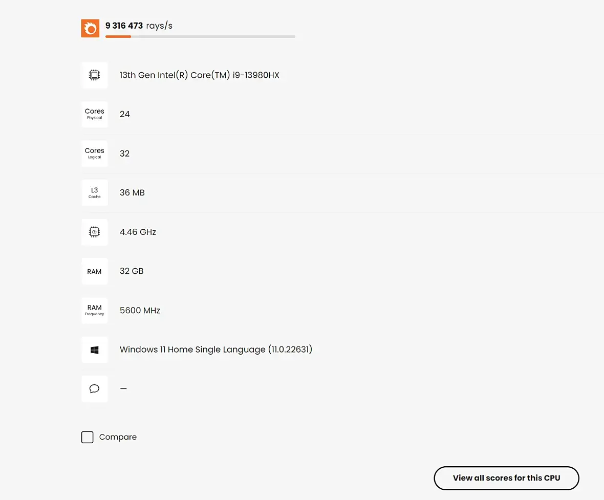

2560x1600, IPS, Intel Core i9-13980HX, ядра: 8 + 16 х 2.2 ГГц + 1.6 ГГц, RAM 32 ГБ, SSD 2000 ГБ, GeForce RTX 4090 16 ГБ, Windows 11
