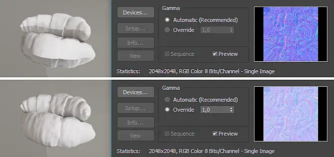

Ниже пример. Группы сглаживания никак не влияют на нормали при создании, в любом софте. Т.е. к нормал карте у меня вопросов минимум.
1) На скрине в одном случае модель без деления по группам сглаживания (в одной). Швов практически не видно между UV частями. Но четко выражены на стыках внутри одной UV части.
2) Во втором случае со сглаживанием по группам - швы внутри UV части идеально исчезли. Но между UV частями явно багуют.

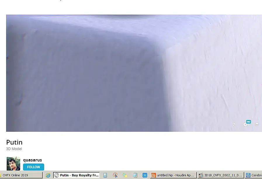

https://sketchfab.com/models/49ac91d0314f453db15169a248a5f2bf
Странно, да, но швов я тут не вижу)
А я - вижу))
И вы таки его прятали на стыке, а не  поперек всей спины
А вот здесь спрятать не получилось))

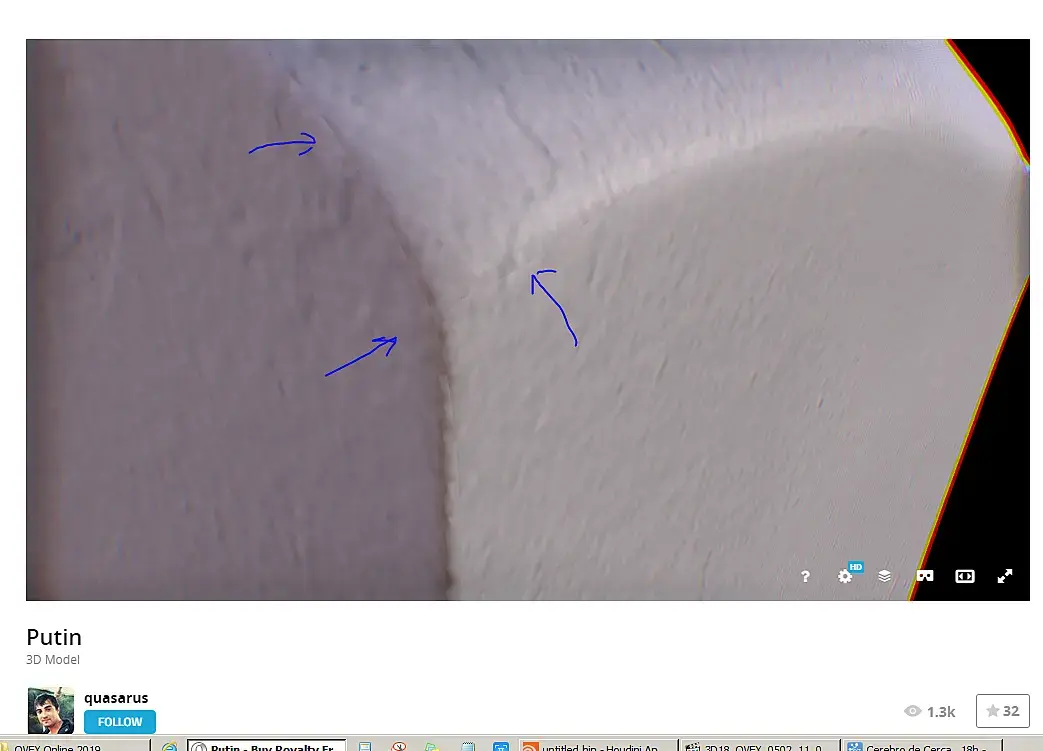

Цитата dontpiter:
И вы таки его прятали на стыке, а не  поперек всей спины А вот здесь спрятать не получилось))
Это стык текстуры, но не нормал карты. Включи режим matcup + surface

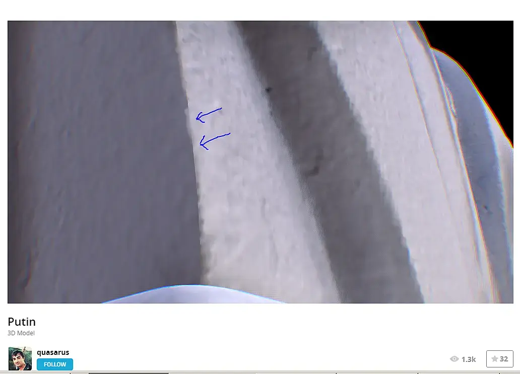

https://sketchfab.com/models/9b6ced1714c94d62bba72e63cd1f9143
На, вот на этой модельке поищи)) Она куда лучше подходит в этой ситуации))

Сообщений: 2186
Цитата Quasar:
Это след тени. Там вообще нет шва. Неудачная попытка меня подколоть
Сказки не рассказывайте. Это швы развёртки и их видно. Никуда вы от них не денетесь))
 Это мой косяк с текстурированием, ибо я текстурил в фотошопе.
Но никак не косяк нормалки. Я уже сказал, что нужно сделать, что бы посмотреть чистую нормаль, без текстуры.

Цитата Dogeva:
Просто попробуйте перезагрузить нормалку в гамме 1
Солнце, плюсик в карму! таки это оказалось решением проблем. Гамму не там дергал.
Только не понял почему другой софт в отображении мне швы рисовал, но перебирать его уже не буду.
гспди. Сколько шуму и агрессии то было. А с каким раздражением вы бедной девченке доказывали обратное)
Потому, что в другом софте вам нужно было инвертировать зеленый канал, если вы запекали в максе.
