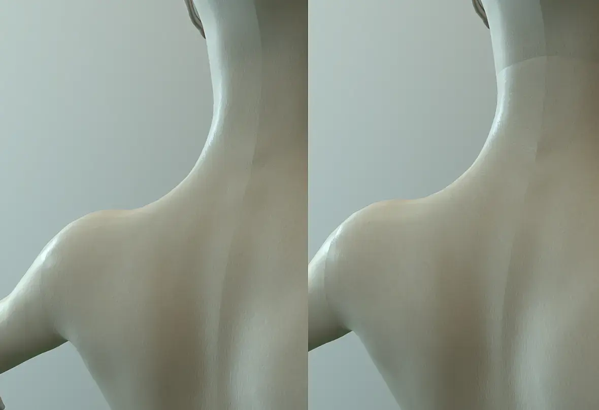

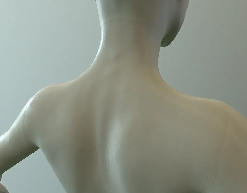

Привет всем. Коллеги, подскажите у кого какие инструменты для удаления швов на нормалях? По одному рецепту разбиваю на группы по маппингу, но помогает частично только, не везде.
Как с этим бороться?
снимал нормали и в максе, и в браше с различным выворотом осей, без толку

Ну, такое ощущение, что у тебя как раз проблемма с группами сглаживания. Из-за этого и с нормалями, либо как-то не правильно печешь, либо проблема в хайполи.
Попробуй запечь в мармосете или сабстансе. И есть такой Textools для 3D max. В нем есть вкладка Tools - smothing group from UV. Т.е. сглаживает все по UV
А какой принцип работы групп для нормалей? Не понимаю для чего это нужно. На примере корпус одной группы, сзади просто шов. Тем не менее палится
UPDATE через Textools швы внутри групп пропали, но остались между группами
Зачем вы разбиваете органическую модель на группы сглаживания? В вашем случае группа должна быть одна на всю модель.
Причин для данного косяка может быть много. Неизвестно каких еще рецептов вы понаслушались)
Опишите процесс запекания нормалей.

модель в браше создана, low и Hi.
При импорте в макс у нее одна группа сглаживаний по умолчанию. При создании нормалей что в максе, что в браше - на финальном шейдере видны границы маппинга. По одному рецепту нашел, что это связано с группами сглаживаний. В случае швов внутри одной части маппинга помогает, но между "разными частями по маппингу" - по прежнему швы.

карту покажите, швы похоже на отдельные острова UV, возможно переливается в другой цвет
цвет не переливается, карта нормалей "конфетка". Пишу же - иногда помогают группы сглаживаний, но не везде. Т.е. уже алгоритм бага не в карте

Сообщений: 7369
Слушай, ну швы на границе UV - это такое дело. они всегда будут. Наверно). Их обычно закрывают волосами если шея, или воротником, на плечах - тоже бретельки или шмотки. Продумай дизайн перса, чтоб закрыть всё, да и не мучайся.
Кроме нормалей там же еще и диффузы, спекуляры будут - их совсем почти нереально замазать никогда на стыке.
