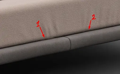

Уважаемые коллеги! Как вы боретесь с такоим моментом: при использовании symmetry зеркалится не только геометрия, но и направление бампа.На скрине ниже видно, что бам слева от шва и справа не одинаковый. Дело именно в симетрии, материалы одинаковые.
Сообщений: 2977
Открыть анврап, отзеркалить развертку нового куска ткани, свелдить швы
На сайте c 05.04.2014
Сообщений: 31
Хорошая идея, спасибо!
