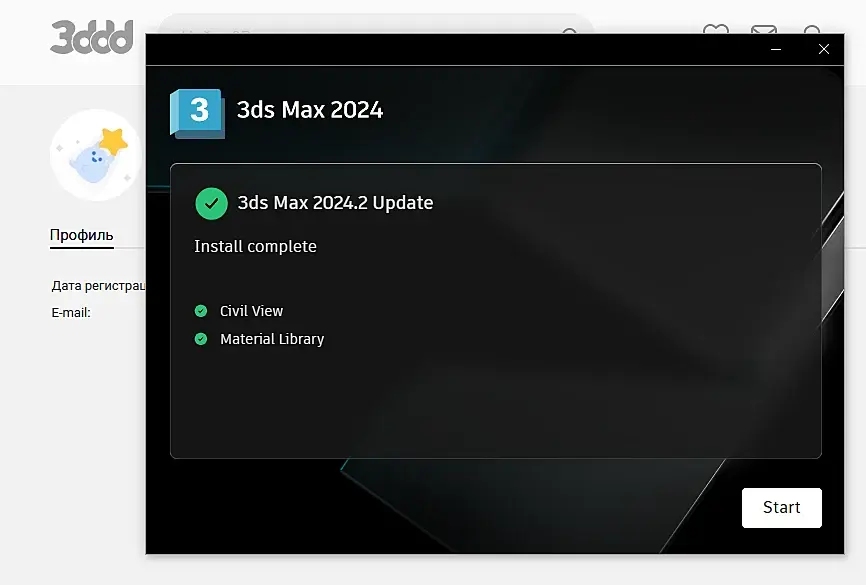

обновления или реинстал odis-а не помогут, там что-то в реестре хитрое. можно устанавливать компоненты по-очереди из папки дистрибутива х64, но не всё важное можно так установить, и корректная работа не гарантирована. вот решение:

На сайте c 15.11.2023
Сообщений: 112
Бан
06.09.2024 13:40:55
Fixonu4, в автокаде? ) видимо мой скрин с толку сбил, но вообще говоря, даже в максе не будет, если он только для специфического участка пайплайна нужен (моделинг чего-то особенного, например, с эксклюзивным плагином), а для материалов – нет

Fixonu4, я понял ) что интересно, сразу установилось всё без проблем, весь набор автодеска, а вот через время - ни оболочка арнольда, ни обновлений - ни в какую. может какой-то другой софт, установленный после, что-то затёр в них, а эта утилита оказалась заточенной на решение этих багов
На сайте c 20.01.2022
Спасибо огромное. Помогло!
