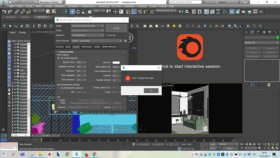

Не запускается рендер помогите!!!
На сайте c 19.10.2019
Сообщений: 7
Помогите, вот такая фигня вылезла, не понимаю в чем дело, притом интерактив запускается спокойно

зайдите в рендер элементы и по удаляйте пути в каждом слое
Сообщений: 4505
Русские пути не используйте, проверьте как сказали в рендер элементах пути, и в пути сохранения файла если у вас настроено сохранение рендера
и путь сохранения самого рендера проверь

Да, благодарю! Проблема и была в этом, по какой-то причине пути сохранения потерялись, как только настроила, так сразу заработало всё
