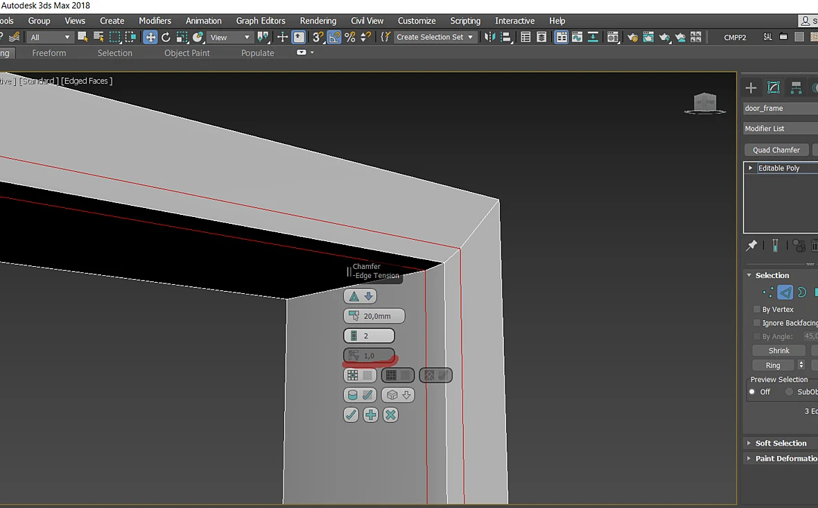

Столкнулся с проблемой при создании дверной коробки - хотел сделать зазоры с помощью chamfer, применив его на определенные ребра обьекта и вот нельзя почемуто сделать внутренее закругление. Как мне сделать внутренний изгиб?

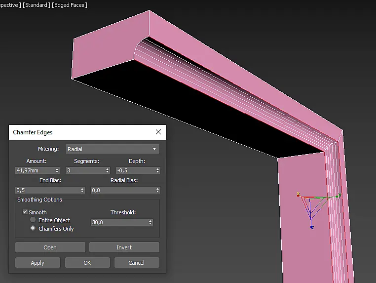

Mitering - radial, depth -    -0.5

а где найти данное окно?

у вас на скрине. это то же самое окно

В 2018-ом максе нет нового чамфера (если не ошибаюсь, он вроде с 2020-ого). В 2018-ом для фасок можно использовать сторонний плагин Quad Chamfer Modifier (в сети есть "для домашнего ознакомительного использования"). В нем так же можно делать фаски внутрь.
Спасибо, применил quad chamfer и push. Получилось как хотел.
