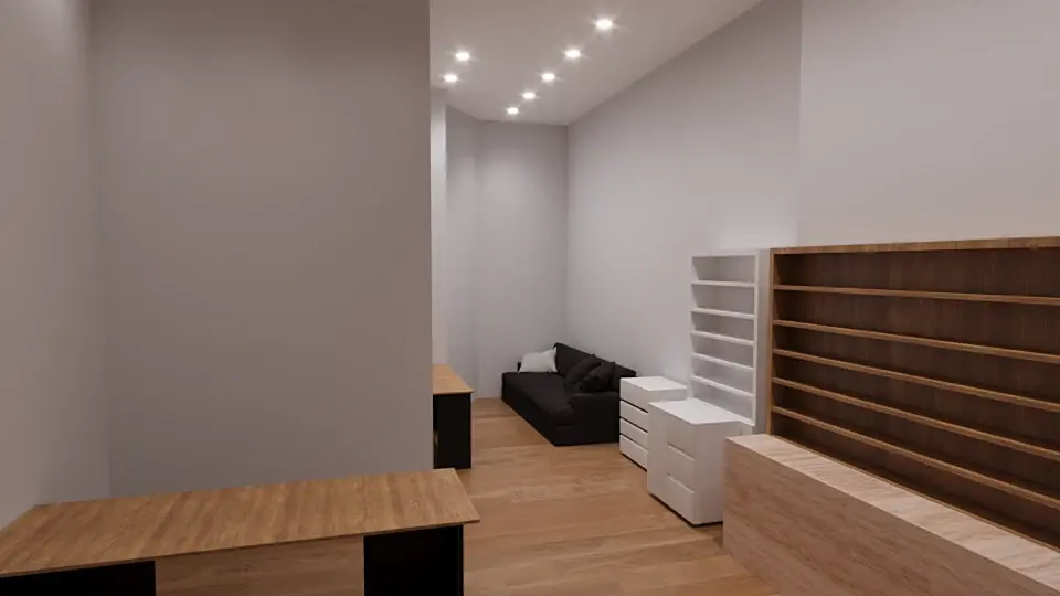

А можете поставить цвет 6500К на светильниках. У камеры ББ на D65, отрендерить и показать?
Вот 6500
Сообщений: 10880
Так, ну выглядит норм.

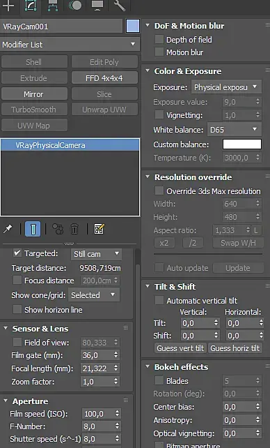

Теперь покажите пожалуйста настройки камеры. В частности ISO, f-number и shutter speed.

Сообщений: 10880
По камере тоже все хорошо.

Сообщений: 16835
6500К не чисто белый, он имеет противно-розово-бежевый оттенок. Укажите цветом 255. Ну и мебель с полом накидывают вторички ещё.
