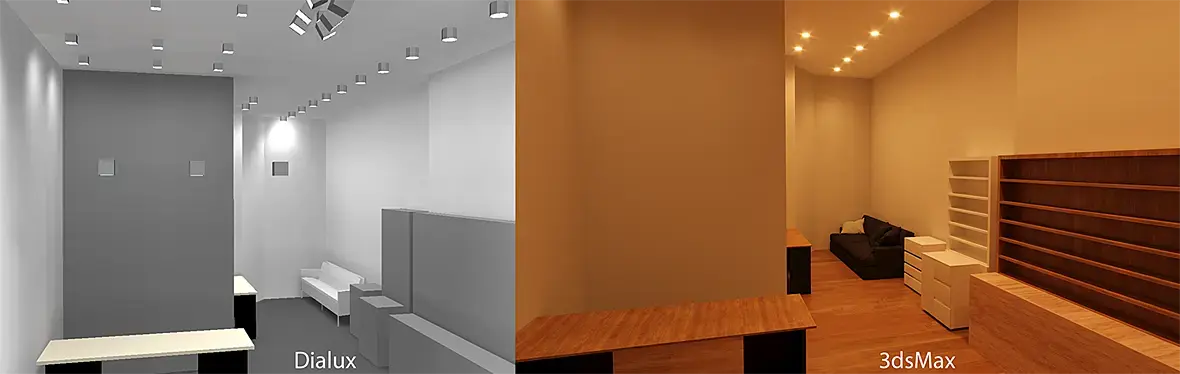

Помогите пожалуйста у меня проблема с максом что-то. Он не выдает такой свет как в реальности должен быть, если выставлять люмены и выставлять как должен светильник светить то он не работает так, светит тускло, как будто там не 3000Лм а где-то 30-40

Нет, оставлял по умолчанию в 0. Мне нужно именно так как будет в реальности не больше не меньше
Сообщений: 3798
Для этого вам в Диалюкс надо. Собственно, вам для чего надо решить такую задачу?
Полностью так, как в реальности, вы не получите, т.к. у глаза и мозгов динамическая экспозиция, и она постоянно адаптируется по картинке. Получить можно лишь близко к фотографии - статичное состояние в моменте.

Я уже делаю в диалюкс, но мне нужно также реалистичную визуализацию, но там совсем разница большая, не от глаза зависит, там совсем темно

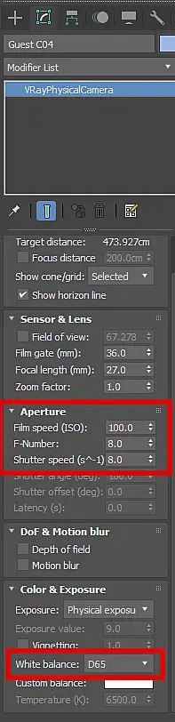

Вроде такие настройки стоят

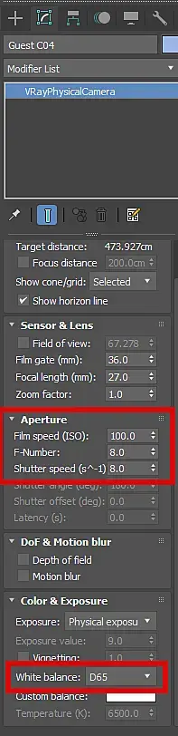

Если в двух словах.
ISO - в 99% случаев 100. Крайне редко его не хватает. Это должно быть очень темное помещение, с малым количеством мелких светильников. Когда надо поднять общую осветленность изображения, при этом чтобы не пережигались светильники. Таких ситуаций за всю свою работу у меня было несколько.
F-number - диафрагма. Обычно все крутится в районе 8.0, 5.6 и редко 4.0.
Shutter Speed - скорость затвора. В основном именно этим параметром и настраивается общая освещенность изображения. Ставьте значения умножая или деля, каждый раз на два. 2, 4, 8. Но потом 15, 30, 60. Значения можно посмотреть в интернете. Для интерьеров чаще всего используется в районе 1, 2, 4, 8.
И важный параметр баланс белого. Кручу его по разному как в начале, так и в конце. По большей части все зависит от цвета шейдеров. Потому что если например есть синий диван, на который сверху светит желтый светильник 2700-3000К, то этот диван превращается в зеленый. А бывает все помещение в теплых тонах. В таких случаях, ББ можно и не крутить, а отрегулировать в фотошопе. Или перед финалами поставить D55 или D50.
Shutter Speed - скорость затвора. В основном именно этим параметром и настраивается общая освещенность изображения. Ставьте значения умножая или деля, каждый раз на два. 2, 4, 8. Но потом 15, 30, 60, 120. Значения можно посмотреть в интернете. Для интерьеров чаще всего используется в районе 1, 2, 4, 8.
Всё выставил так, вообще никаких изменений, вот если меняю в короне баланс белого меняется всё, то есть теплый свет тоже пропадает

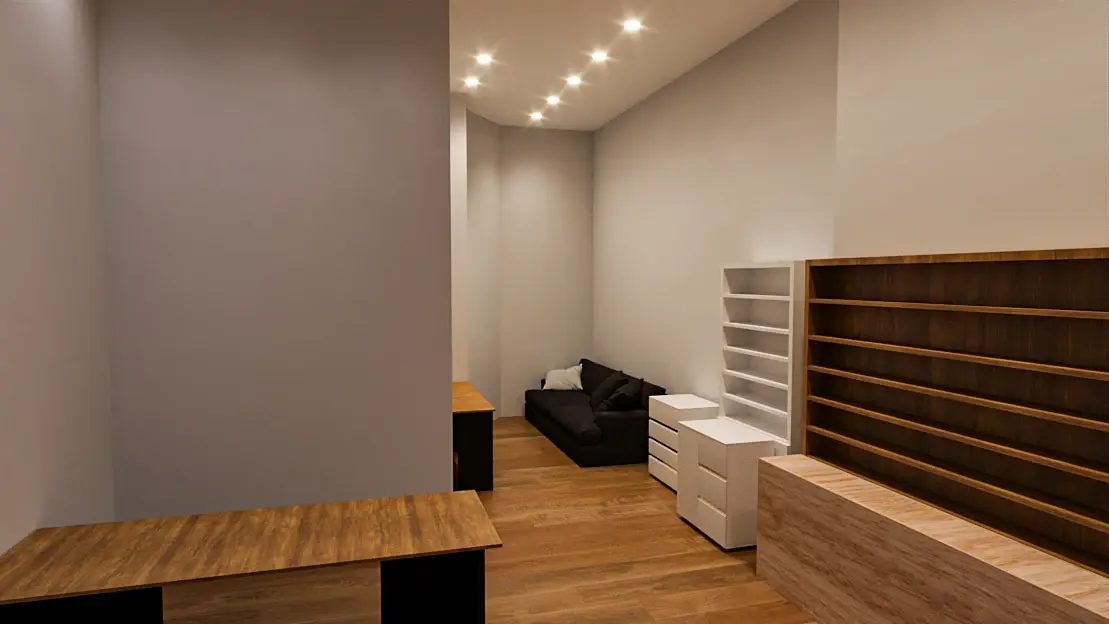

Получается как-то так
Сообщений: 10864
Firdavs1987east, Вы просто сравниваете с диалюксом где нет материалов. А они играют огромную роль в переносе цвета с одного материала на другой. Если накинете в Максе сер. мат, то будет очень похоже как в диалюксе.

Дело в цвете света, почему макс выдает сильно жесткий? понятно что в диалюксе нет цветов, но вроде 2700 кельвинов это должен быть теплый цвет, но и не сильно желтый как тут
Сообщений: 10864
А можете поставить цвет 6500К на светильниках. У камеры ББ на D65, отрендерить и показать?
