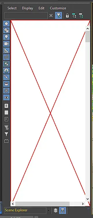

Красный крест в окне слоёв!
На сайте c 01.03.2021
Добрый день.
Красный крест выходит в окне слоёв при следующих действиях:
1. открытие сцены. Т.е. открываем и сразу же выходит красный крест.
2. merge объекта в сцену. Только добавили в сцену и словили красный крест.
Есть файл, который точно вызывает красный крест когда его мерджим в сцену.
Провел эскперимен. Открыл сцену, добавил через мердж файл( который точно вызовет красный крест) словил красный крест, закрыл сцену. И так 10 раз. Что интересно 3 раза красный крест не выходил.
Не могу понять логику появления красного креста, почему при одних и тех же действия выходит иногда, а иногда нет.
в общем решил я предпринять следующие действия:
Установил свежий Фреймворк 4.8.1 - это не решило проблему.
Удалил ENU - это не решило проблему.
Поставил все галочки в удалении програм и доп компоненты все галочки везде где есть Фреймворк во всех подпапках - это не решило проблему.
Скачал актуальные драйверах на видеокарту.Скачал утилиту по удалению драйверов видеокарты DDU для того чтобы удалить имеющиеся драйвера.Установил актуальные драйвера на видеокарту v516.94 - это не решило проблему.
Использовал тему windows по умолчанию - не помогло.
Отключил отладку в свойствах браузера IE (давали и такой совет).- не помогло.
в общем чтобы я не делал, мне ничего не помогло. Может есть тот суперхироу который победил данную проблему не переустановив винду)
напишите пожалуйста ваши возможные варианты действий. СНОС WINDOWS НЕ СОВЕТУЙТЕ. Это оставим на крайний случай.

вы бы хоть скриншот приложили.

bigbroboss
На сайте c 09.01.2016
Сообщений: 93
пишут, что кириллица (любой другой отличный от английского) в названиях объектов может подобное вызывать

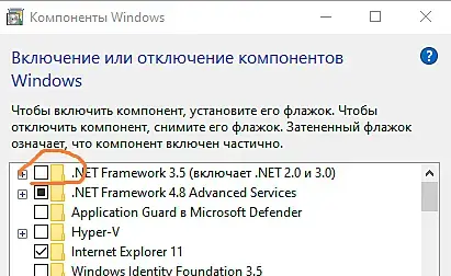

Продолжим коллекционировать методы решения).  На одной машине сработало просто зайти в  окно Включение и отключение компонентов виндовс, и снять отключить Net framework 3.5. (по умолчанию она , кстати, выключена).  Правда престанут работать программы которые используют эту версию net...  но его вроде как из современных программ никто и не использует.
