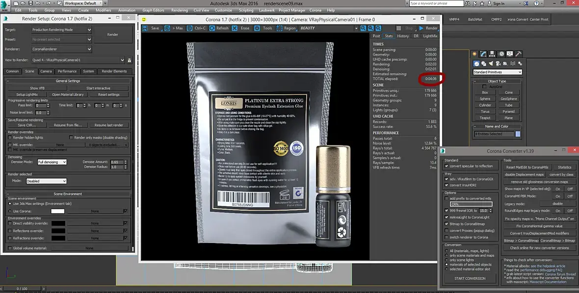

Переконвертировал в корону, вот результат )
поздравляю, садись, кол.
вы тему то хоть читали?

читал, пробовал отрендерить в vray, тоже самое ) так для сравнения
что тоже самое? читайте сначала xD внимательно. речь не о времени рендера, которое вы тщательно обвели красным lol
