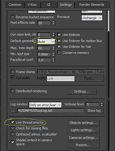

если рендер врай, поставьте галки как на скрине и попробуйте
если памяти оперативной на сцену заведомо хватает - отключите своп совсем и попробуйте ренерить.
Все сделал, ситуация та же. Сцена вообще не тяжелая, посмотрите, если будет время. Но дело не только в этой сцене, есть и другие аналогичные, где комп ведет подобным образом

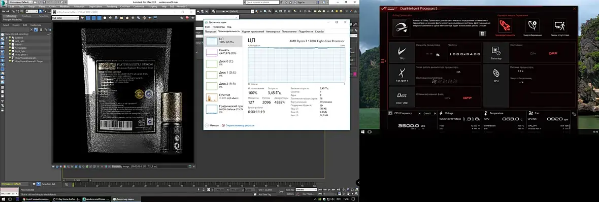

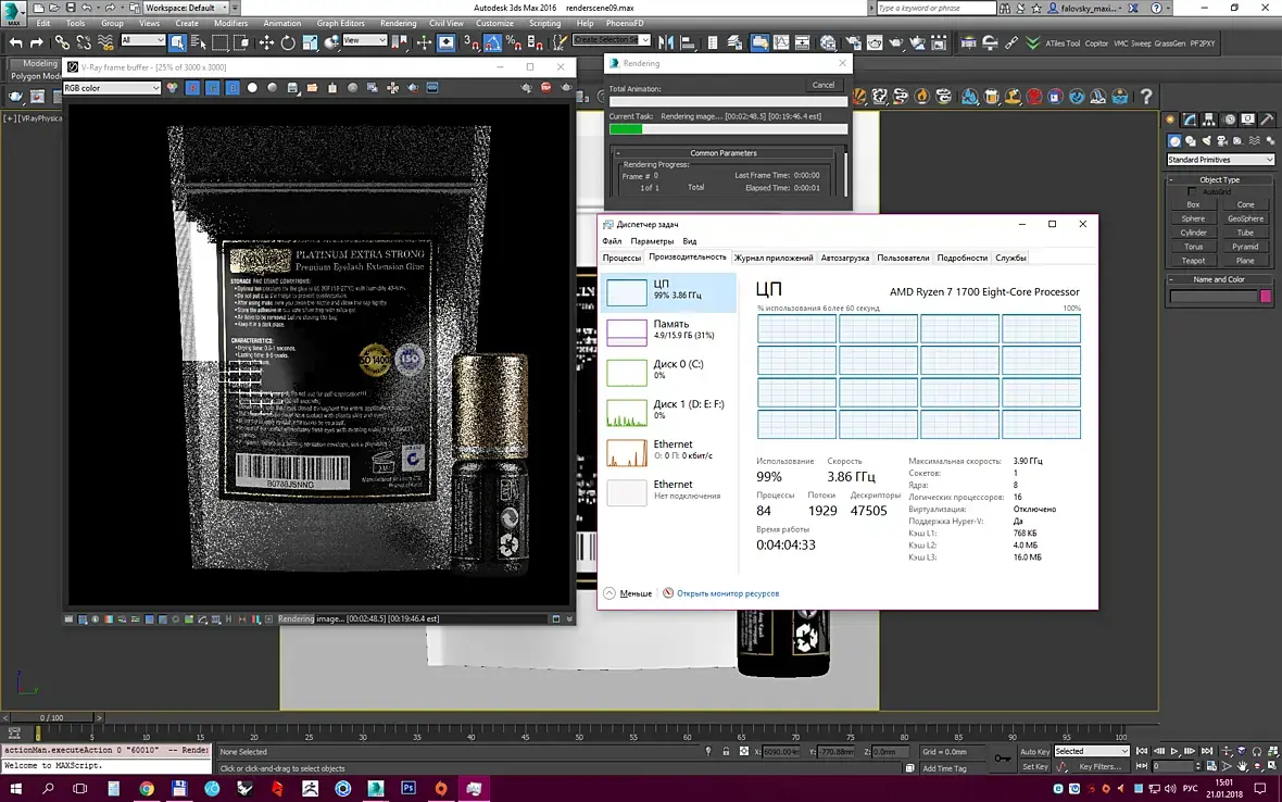

falik, у меня вот такая картина и безбожные тормоза...
Zerg1, пробовал, ситуация немного становится лучше на 2016 версии, фризы чуть уменьшаются, но не исчезают, в 2018 - тормоза остаются. О параллельной работе в каком-то другом приложении не может быть и речи
Дело в том, что у меня старыми из железа остаются системный SSD, бП и видеокарта GTX760, которой уже 5 лет. И тормоза в максе как будто перенеслись с прошлого компа

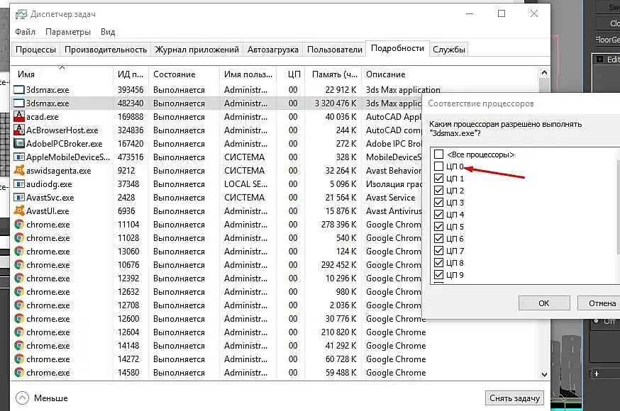

Такая же история. Отрубаете 1 поток с Макса в диспетчере задач и все станет норм.
мое предположение почему тупит. У меня раньше была какая-то умная мать, которая повышала частоту работы процессора в пиковых нагрузках. В то время, когда рендерил макс, я открывал что-то и оно открывалось, за счет выделения новых оборотов процессора. То есть я вот рендерю-рендерю, частота 4,2, максимальная, потом открою что-нибудь, частота 4,22, итд, до 4,3. Потом комп упал (лет через 5, сгорела материнка, конденсаторы вздулись или хз что произошло). Мать сменил и теперь она (другая), по-видимому не дает увеличивать обороты еще больше, когда они почти в пИке.
Поэтому делаю вывод- новая мать, новый биос- новые правила. Теперь отрубаю 1 поток. Иначе никак. в биосе не шарю и лезть туда - ну его, а то еще чего-нибудь вздуется..

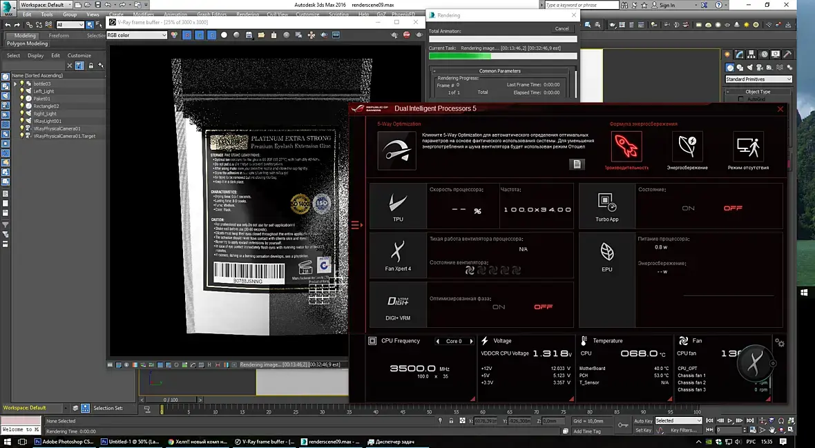

Ну вот, прогнал сцену 15 минут без разгона - проц 3400 Гц, память 2400 Мц - фризы остаются, если не выключать один поток, тогда чуть полегче.. Обороты кулера выставил на максимум - температура 71 градус. Странно, что частота процессора при нагрузке автоматически увеличивается только до 3500, хотя вроде бы должна до 3800

Скриншот с температурами перезалил, а то здесь какая-то ошибка постоянно:
https://ibb.co/bw0ppG

shinodem
Да, вы правы, отключил два потока теперь можно параллельно работать в фотошопе, пока оно там мирно себе рендерит, хотя и дольше скорее всего. А как же тогда у других людей райзены в разгоне работают без лагов? Я то подбирал сборку с учетом на разгон..
