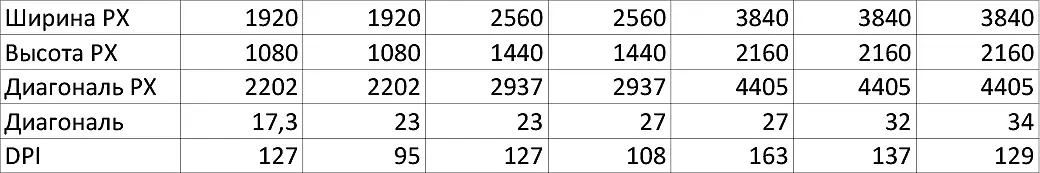

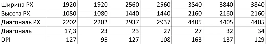

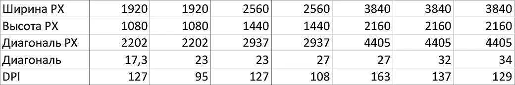

Спасибо за развернутый ответ. Однако я как раз и хочу большее разрешение, чтобы поля интерфейса было меньше. Мне нужно, чтобы размер интерфейса не занимал много места, но при этом не был каким-то мелким. У меня сейчас диагональ 17,3 разрешение 1920х1080, получается DPI ~127. Стало быть нужно выбрать такую диагональ, чтобы DPI был примерно равен 120-130 DPI, чтобы куры пиксели не клевали, но и щуриться не приходилось. Я набросал небольшую таблицу для себя и думаю остановиться на 2К, поскольку диагональ экрана мне нужна не больше 23-24 дюймов.

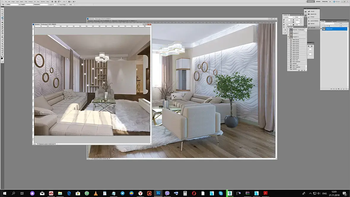

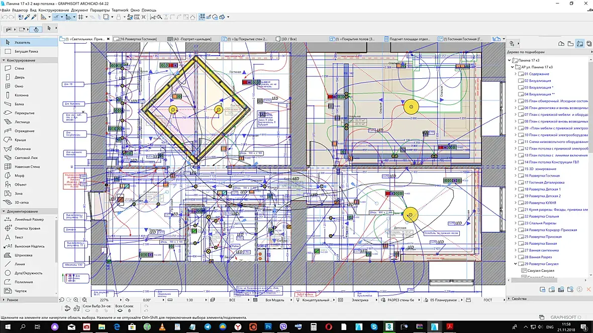

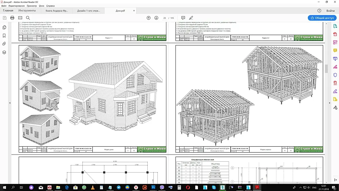

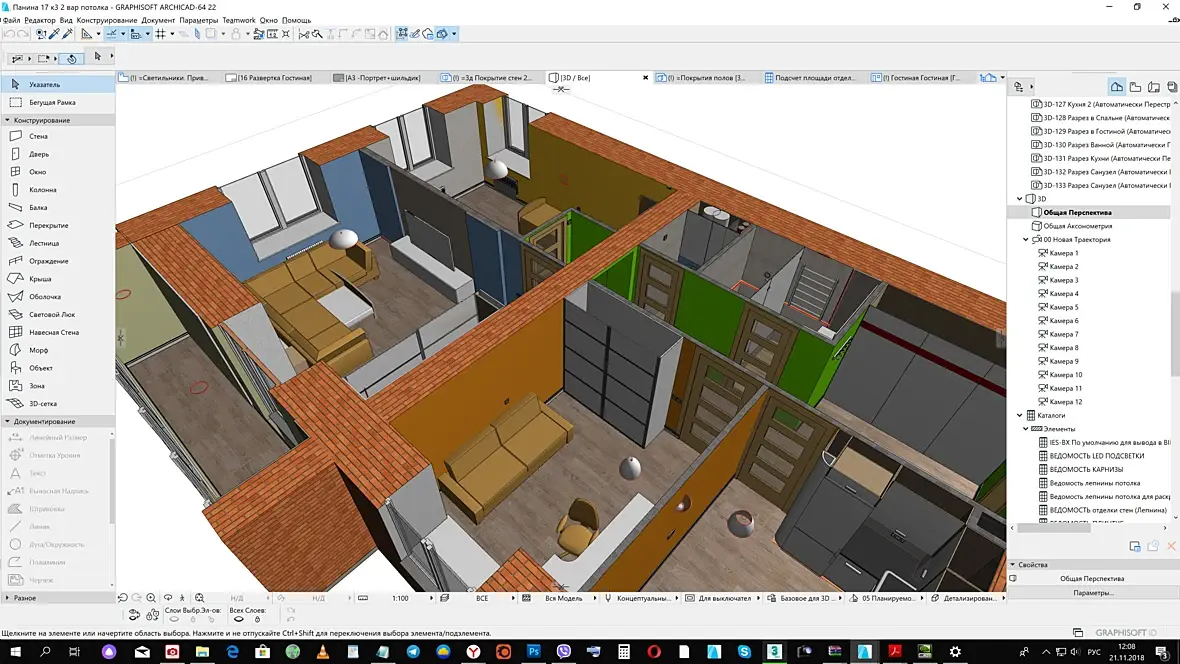

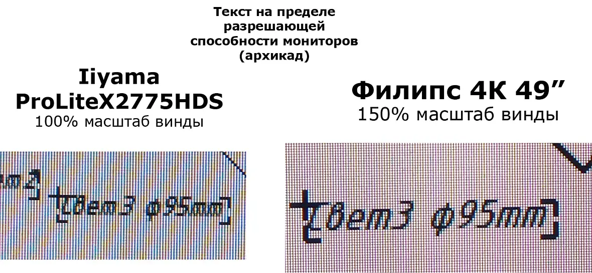

Установил себе год назад новый монитор-телевизор 4К филипс, самый дешевый 49" что был на тот момент доступен в ситилинке (38тр.) Задача была такая: Комфортно с большими рабочими окнами работать в Максе, Архикаде, фотошопе.До этого стояли в связке два монитора 27" и 19" Оба на ПВА матрице.Надо сказать что при моих 43 годах жизни - зрение отличное, очков никогда не носил хотя нагрузка на глаза как и у всех дизайнеров-конструкторов-архитекторов огромная. Но мониторы я всегда выбирал максимально лучшие из возможного и самое главное - настраивал их под себя для комфортной работы.
Расскажу про ТВ Филипс:  1. Первое подключение - разочаровало. Я обнаружил дикое несоответствие интерфейса архикада 21 разрешению 4К. В режиме 150% или 200% линии и шрифты были тупо раздуты методом экранной интерполяции. Особенно печалили линии графики в Архикаде. В максе было все Гуд. Масштабирование в 150% его интерфейс выдержал отлично и произошла цифровая интерполяция (или что там еще)  2. Настройки цветопередачи и контраста чуть не довели меня до истерики. Первые дни я думал что заменю эту дрянь и только размеры рабочего пространства удерживали меня от побега в магазин, динамическая контрастность не отключалась, какие-то алгоритмы обработки задирали шарпенинг шрифтов так что невозможно было читать мелкий текст.Я копался в настройках каждый день и  ...о чудо нашел как убрать и шарпенинг и динамический контраст и цветопередачу настроил более менее похоже на стоящую рядом Iiyama ProLiteX2775HDS.Но на этом мучения не закончились, настройки слетали непонятно почему каждый день. Через месяц до меня дошло что их сбрасывает ...включение видео на компьютере. Опять включается мерзкая динамическая контрастность. Пока так с этим и живу, после видоса меняю режим с пульта. Мелочь, а бесит.3. Через полгода установил архикад 22. Ура! Новый интерфейс адаптирован к 150% масштаба для 4К! Проблема решилась
Почему я не ставлю на 4К масштабирование винды на 100%.?Это надо видеть своими глазами. Размер пикселя на моем телевизоре при 49 дюймах такой же как на ноутбуке (на 30% меньше чем на Iiyama ProLiteX2775HDS) Теперь представьте что вы поставили ноутбук на расстояние 1м от глаз и начали работать. Поверьте моему опыту, глаза вы убьете очень быстро, придется наклоняться и напрягать глаза разглядывая мелкий текст. Никогда не делайте так!Вы без напряга должны читать все менюшки в программах свободно откинувшись на спинку кресла.Еще нюанс - физиология глаза  обеспечивает не только сжатие хрусталика но и глазного яблока мышцами для фокусировки на ближних предметах. Чем дальше предмет тем больше расслабляется глазное яблоко. Стремитесь всегда иметь рабочее поле как можно дальше от глаз при этом угловой размер шрифта и прочего должен быть комфортным, крупным. Не хочу писать подробнее, надеюсь люди в теме и не будут говорить глупости что чем ближе монитор тем лучше видно. Скажем так: идеальный экран - удален в бесконечность. Для конструкторов идеальное рабочее поле в пределах 0,5 - 4х метров. И взгляд должен все время премещаться по глубине поля!На последней фотке видно вживую, как я вижу мелкий текст на экране обоих мониторов. Я снял с одинакового расстояния - 120мм.  в целом на телевизоре, при 150% масштаба винды, читается лучше, при том что поле информации больше на 50%
Имея перед глазами два монитора и Iiyama стоит поближе -60-70см., телевизор - 90-100см., мои глаза сами собой всегда выбирают телевизор 4К.

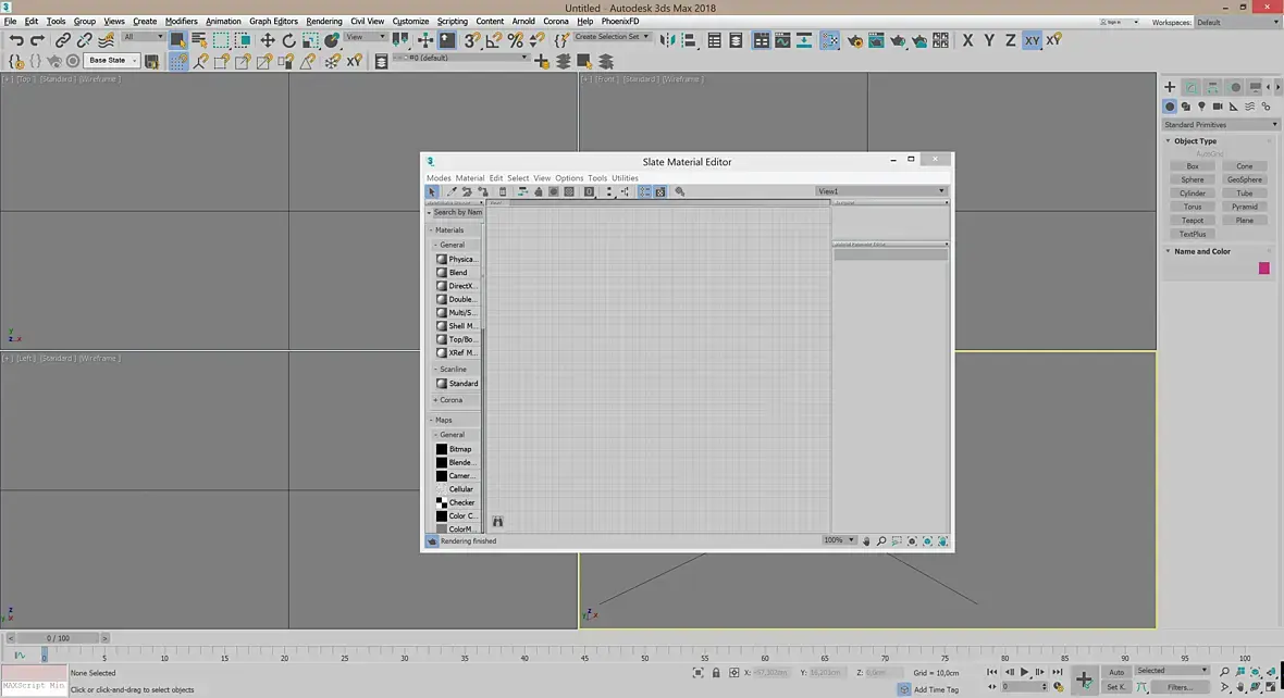

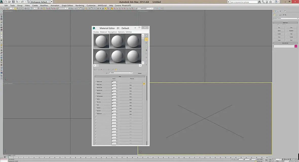

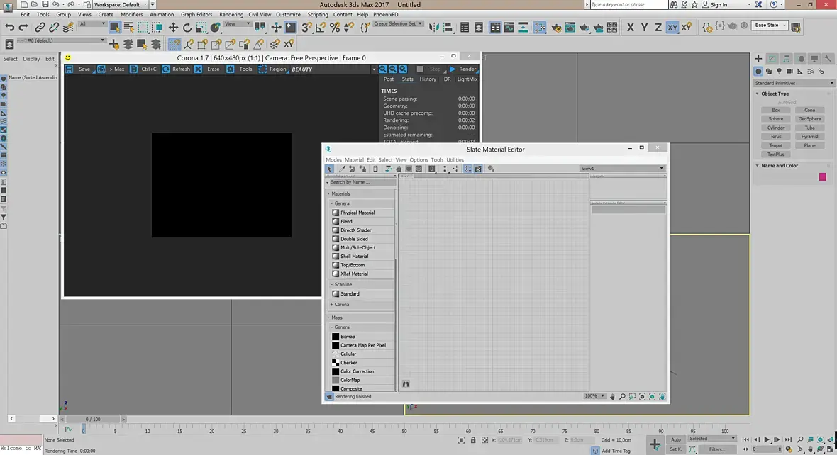

У меня моник Dell P2715Q.
https://4k-monitor.ru/catalog/dell/4k_monitor_dell_p2715q/
Windows 8.1. 200%. Разрешение 3840*2160.
Вот скрины программ:
3ds Max 2014
2017:
2018:
Во всех версиях в настройках стоит ☑ Use large toolbar buttons.
