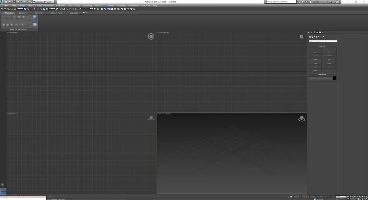

Я взял монитор 4к. И рад вообще везде кроме как всегда макса.... Весь интерфейс очень мелкий. Я сильно не искал как исправить, но что-то мне подсказывает, что это не реально.
На сайте c 30.09.2014
Сообщений: 53
Di06
Покажите как это выглядит хотя бы :)

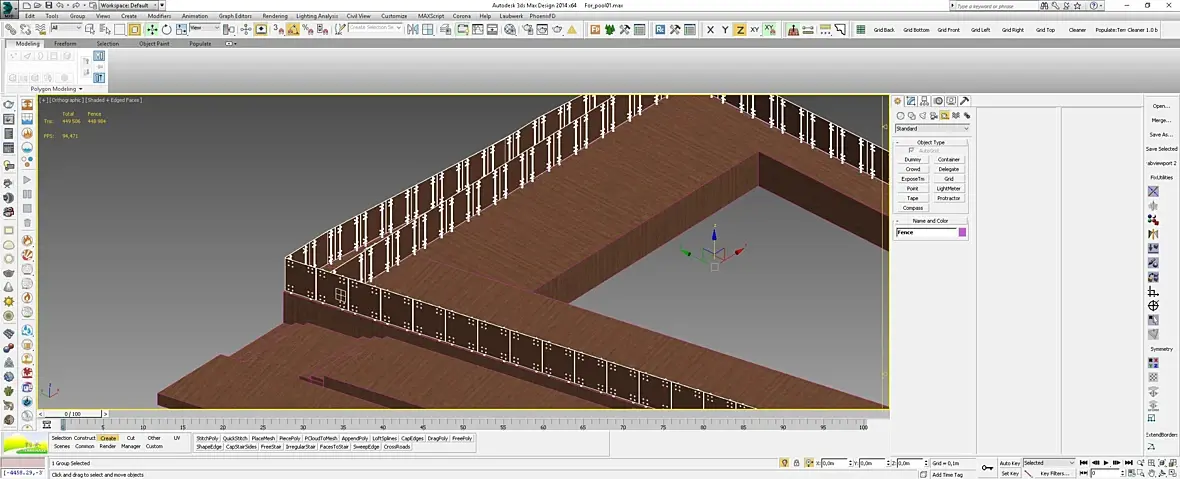

4k win10 max19 масштабирование не использую, всё огонь всё устраивает.

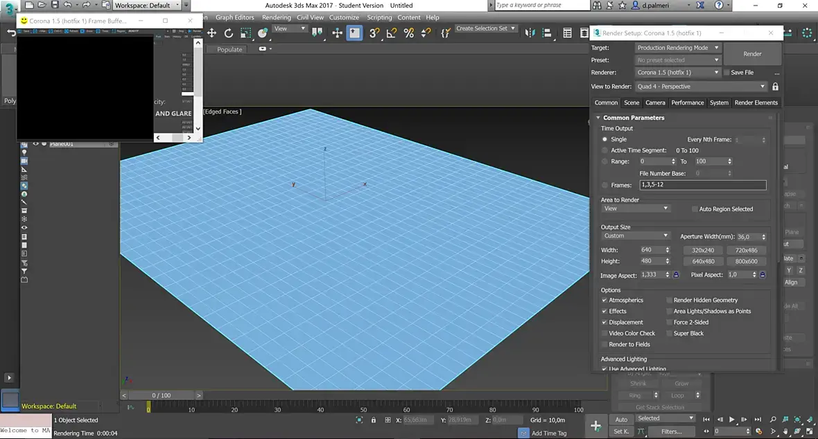

На сайте c 30.01.2014
Сообщений: 928
Kingdom of Thailand
goodhope
Корона нормально отмасштабирована, а макс вот такой...

goodhope почему бы не попробовать сначала поискать свой ответ в гугле??
И заочно сразу вам ответ на решение:
https://forums.autodesk.com/t5/3ds-max-forum/compatibility-with-4k-monitor/m-p/6689184#M125894

как я понял в статье написали про Масштабирование только?
На сайте c 27.07.2016
Сообщений: 1567
Красноярск
А что ещё нужно? )
Вот перевод первого коммента ниже той статью которую вы читали:
Дорогой Afred, после нескольких перезапуска он сработал. Тогда я благодарю вас за вашу поддержку и извините за мой поздний ответ :)У меня все еще есть некоторые проблемы с Corona Renderer, но это не влияет на 3ds max, это проблема, из-за которой Corona не адаптировалась - я думаю. В любом случае я прилагаю скриншот.
Так выглядит интерфейс уже после рескэйла..

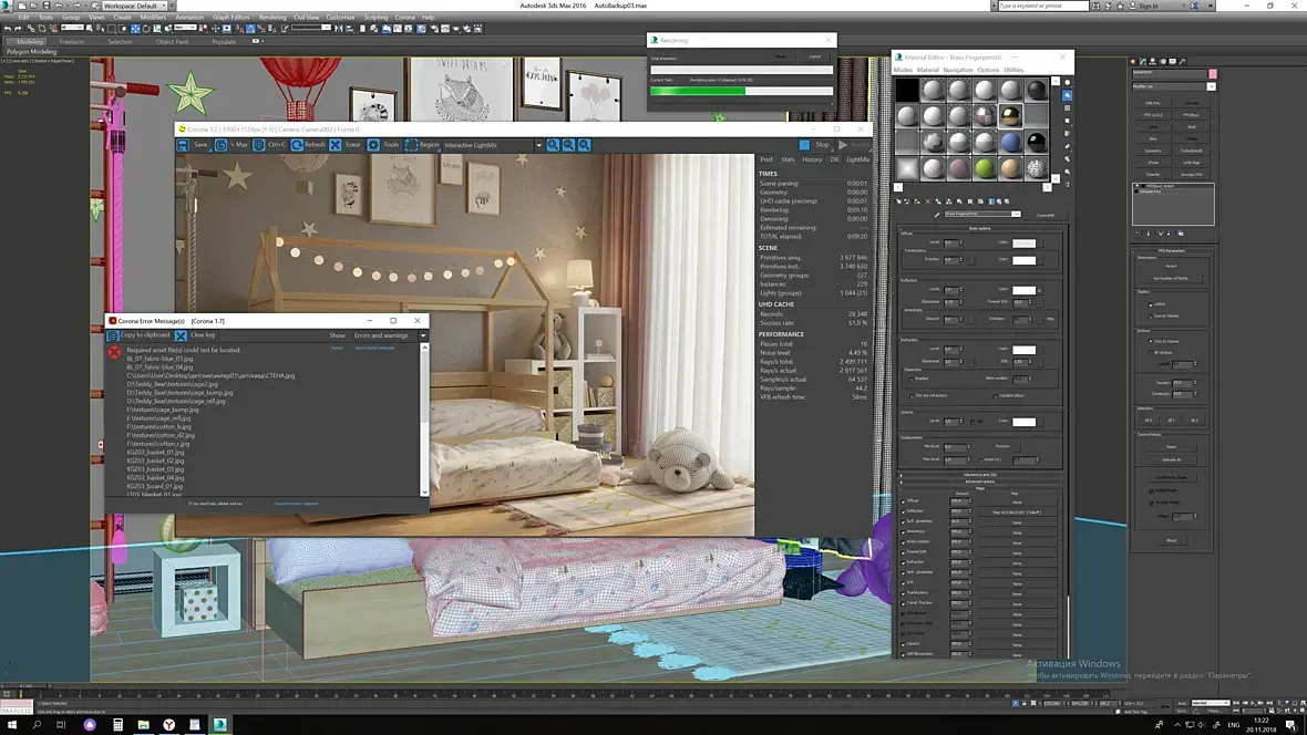

Недавно взял себе 2560х1440 (32 дюйма, ~92PPi), до этого много лет на 1920х1080 сидел (27 дюймов, ~82PPi) - http://www.mehanik99.ru/mons/sizes-32-inch-2560x1440-vs-27-inch-1920x1080-img  Вроде бы по PPi (плотности пикселей) небольшая разница. Но, с покупкой нового монитора стало все супер некомфортно и неудобно. Все стало слишком мелким, а у меня проблемы с зрением. Странно вышло. Монитор по размеру больше получился а интерфейс программ, кнопки, шрифты все мелкое. В общем меня спасло выставление "DPI Scaling" на 125-150% пока каких то серьезных проблем не возникло с интерфейсом. Думаю если брал-бы себе 3840х2160 то просто выкрутил бы еще выше % DPI-Скейлинга. Да, все еще находиться софт не адаптированный под это. Но прям критических косяков я не заметил. Где-то что-то может быть мыльным, или текст может не влезть в какое то поле или наоборот быть мелким в нем. Но если уж совсем плохо, то можно в свойствах "ярлыка" для конкретной программы выключить это дело. Да и второй монитор у меня подключен 1920х1080, без DPI-Скейлинга. Как переношу окно Макса на него то система автоматически все это обратно подгоняет. Удобно короче.
Скриншот Макса, 2560x1440/150% - https://i.imgur.com/N0lYHQs.png
Из плюсов для меня можно отметить что размер интерфейса стал чуть даже больше чем был на FHD, но... Разрешение у интерактив рендера в Короне выше стало. И шарики в редакторе материалов стали менее шумными. Да, и в самом вьюпорте линии стали четче, более сглаженные. Меньше эффекта муара и алиасинга. Да. Конечно это больше грузит проц при интерактиве и открытие предпросмотра материалов больше времени занимает, да и вьюпорта чуть-чуть больше видяху грузит. Да и больше пространства для работы не стало. Но, комфортнее стало за с точки зрения "детализации". Если бы зрение нормальное у меня было. Может и оставил бы 100% (т.е без скейлинга). Тогда вместо всего этого просто получил бы - больше рабочего пространства для интерфейса и вьюпорта. Но, есть и небольшой компромисс. Можно и 125% выставить. Оно будет и не сильно мелким и чуть больше пространства появится. Тут индивидуально.
P.S. Монитор кстати с "кривизной ". Вообще никакого дискомфорта в 3Ds Max не испытываю, незаметно.
