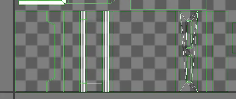

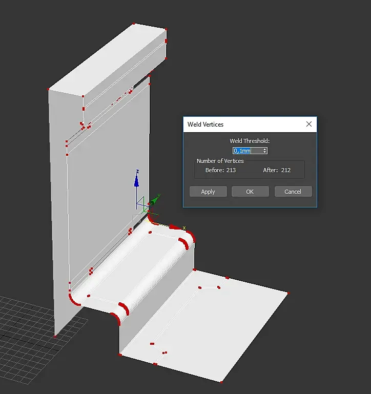

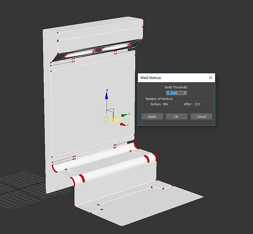

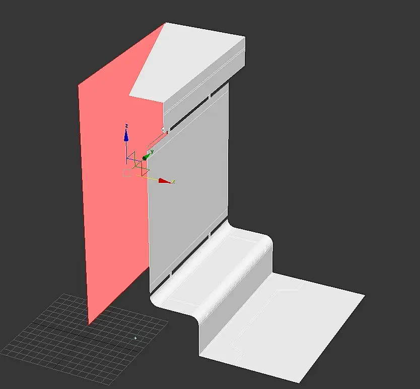

У вас вершины в модели были не сварены (не свелдины).

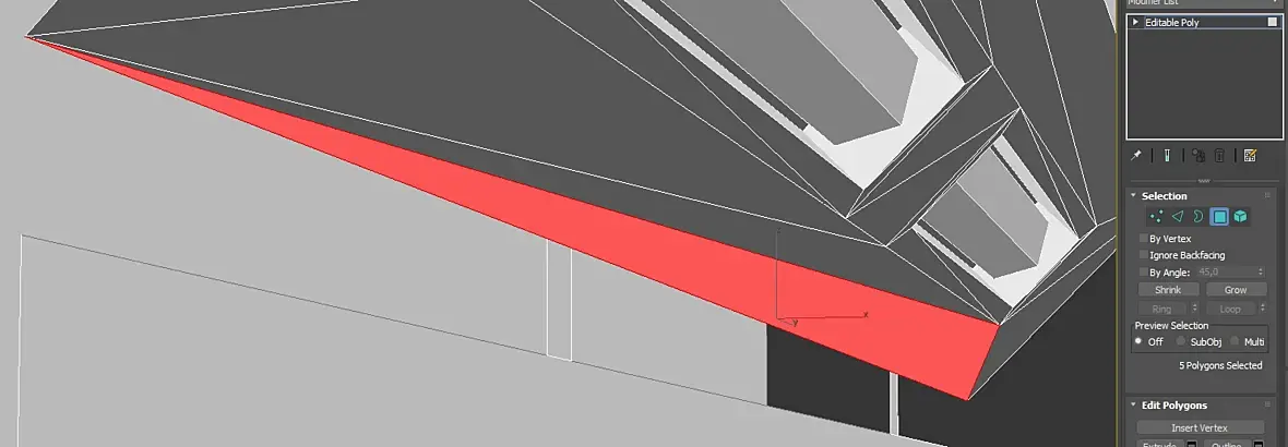

У вас также есть полигоны с нулевой площадью в этом месте. Уберите лишние.
Кроме того задний полигон вывернут, поэтому он не может "привариться" к остальной плоскости. Выверните его и "привариться" ещё одна вершина.
После этого модель хорошо разворачивается.

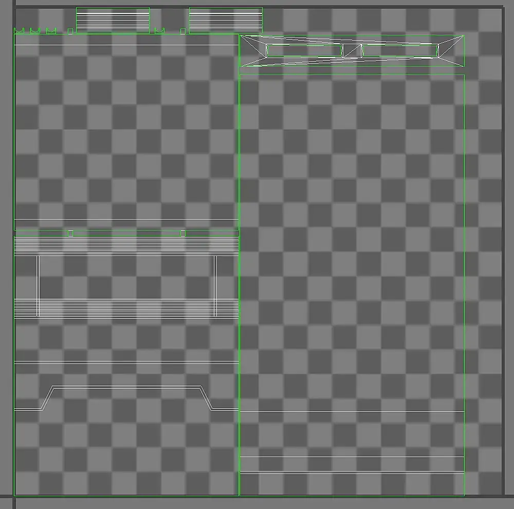

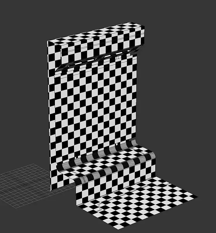

lnnleon Mittya спасибо вам за подробные примеры.
Только я планировал получить такой результат.
затратив меньше усилий.
Тут я также что мог развернул, а остальное перебирал ручками.
У меня просто много таких моделей, вот я и подумал что со своими швами я быстрее все сделаю. Но походу эти дефолтные швы невозможно удалить. Хотя смотря разные обучающие видео с шариками и кубиками думал иначе.

Вы сами решаете, где пойдут швы. Можно вообще развернуть вашу модель без швов. Но лучше со швами. Но сначала надо исправить косяки геометрии.

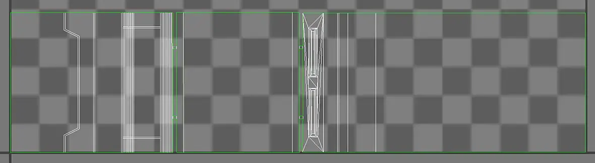

Mittya вот такой результат очень хороший. Вы часть швов удалили потому что точки свелдили? Я попробовал так сделать но у меня не такой результат. Может что неправильно сделал
Mittya все сделал. Оптимизировал фигуру и скинул развертку. Большое спасибо. Проблема для меня решилась. Как обычно дело оказалось в какой то мелочи.

Frax220 После исправления геометрии (удалении полигонов с нулевой площадью, флип вывернутого полигона, сваривание вершин) я выбрал места, где пойдут швы. Сейчас у вас там есть лишние полигоны.
PS: Пока писал, вы уже сами справились.

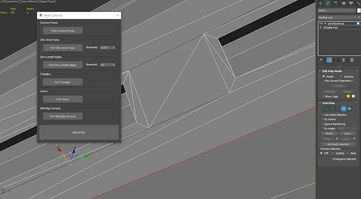

А как понять что есть полигоны с нулевой площадью и как их удалить?
На сайте c 03.07.2016
Сообщений: 356
Наверно есть штатные средства 3ds max для поиска таких полигонов. Но здесь я наткнулся случайно, когда начал выполнять развёртку. Не понял, почему колбасит развёртку такой простой модели.Но сейчас проверил скриптом rapidMeshCleanUp, который у меня в наборе rapidTools, и он нашёл ещё два полигона ))). На развёртке эти полигоны видны, а на модели нет.
