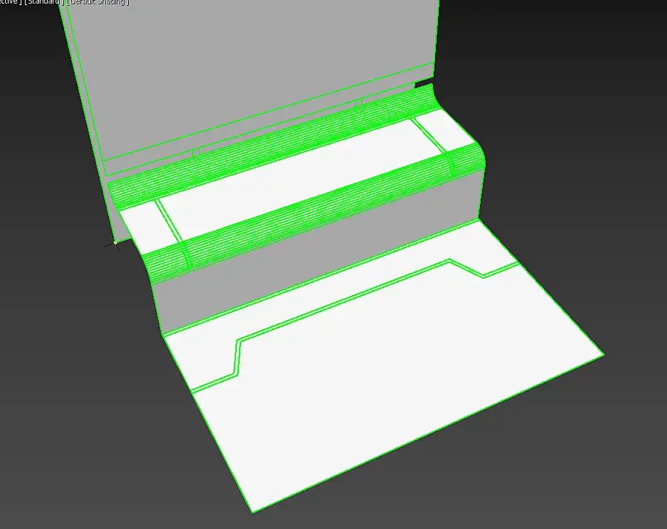

Вот кстати сама модель. Может дело в полигонах. Но мне нужны именно такие полигоны. Я понимаю что если удалить все эти линии, то будет проще. Но для меня это не вариант

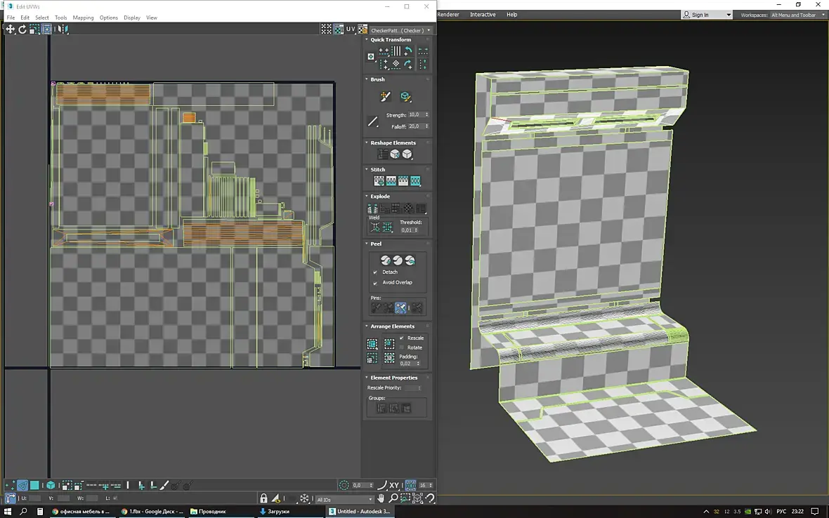

Моделька поделена на полигоны которые нужно оставить.

Сетка с длинными треугольниками не очень.

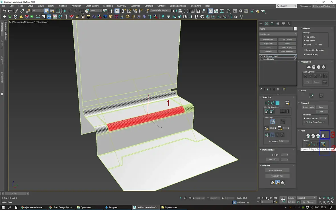

я делаю так:
1 выбираю полигон
2 нажимаю выбрать весь патч
и если форма отличная от плоской жму
3 Pelt Map .....
