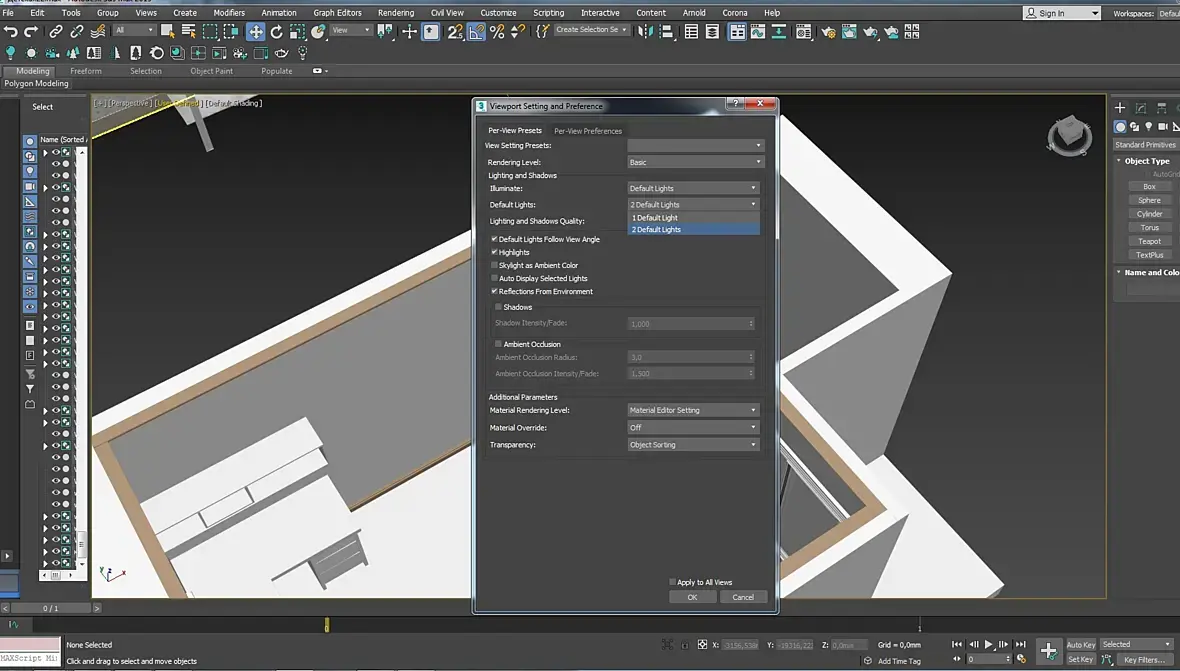

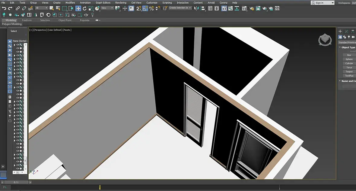

Как убрать собственные черные тени во вьюпорте?
На сайте c 21.01.2014
Сообщений: 52
Подскажите пожалуйста, возможно ли их убрать в максе2019?
Сообщений: 52
Все равно черноеsmiley-unknw.gif Врядли геометрия,потому что во всех проектах такая шляпа
Сообщений: 10880

Дай угадаю, не default shading, а flat color.

Ладно,пока добрый, показываю

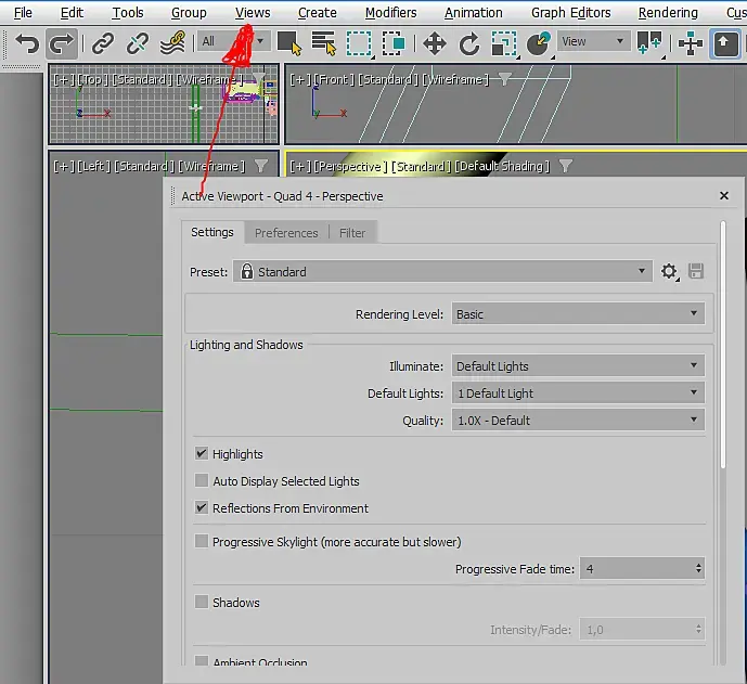

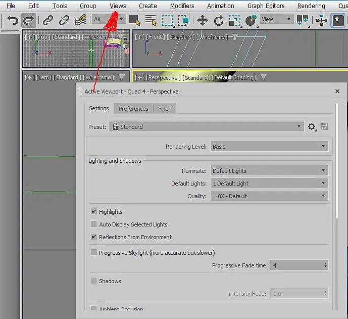

На сайте c 27.04.2017
Пермь
В 3d max 2023 года, изменить тени можно в вкладке Views - Active Viewport Settings
Можно выбрать Preset Standart или настроить в ручную.
галочку Shadows отключить и Default Lights: 1 Defaul
t Light, можно ещё поиграться с Quality.
На сайте c 24.11.2015
Новосибирск
спасибо огромное!
