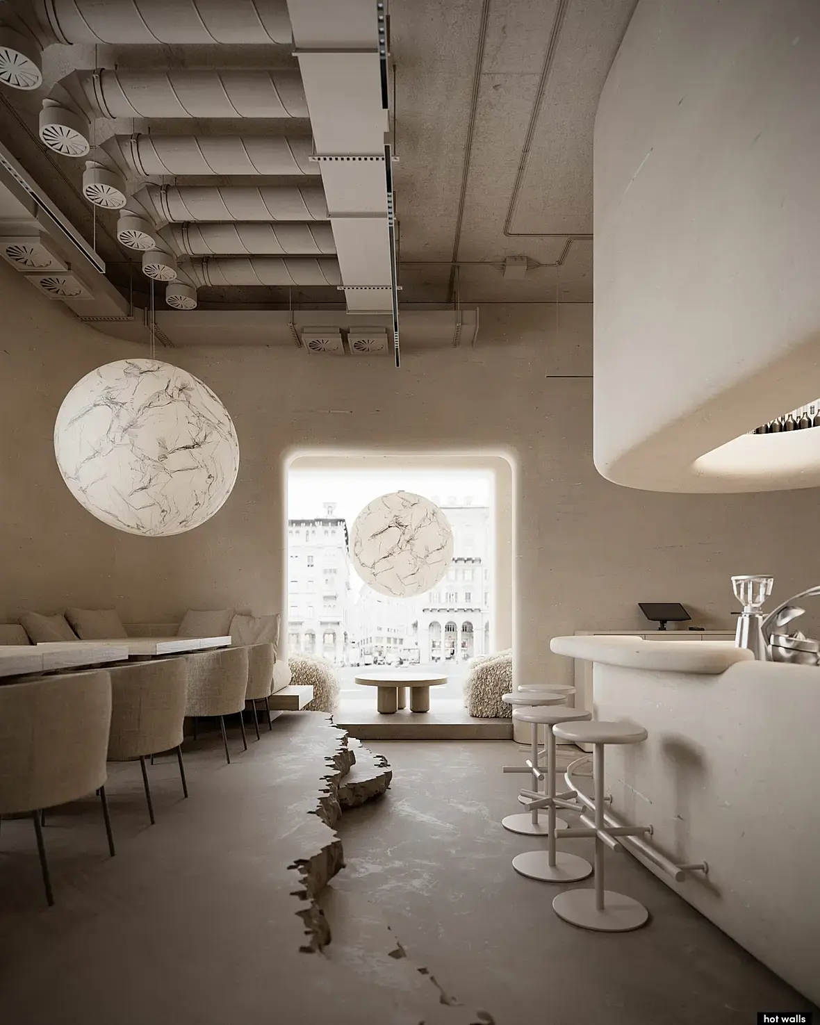

Как создают такую мебель?
На сайте c 14.02.2013
Сообщений: 298
Как создают такую мебель и из чего?
Сообщений: 3793
или вы про ступени?

или вы про ступени?
ступени бар

А что бетоном, гипсом  отлить нельзя?. если из дерева то  на чпу из 3д модели. Керамика литьё шликером с обжигом . Как плитку сделать.
Сообщений: 3793
Ступени можно сделать из камня (как здесь) или из бетона. Камень - слэб с обломанным краем, или нормальный по краю обдалбывается и обсверливается, чтобы получить рваный край. Потом устанавливается на место, и весь пол целиком шлифуется в одну плоскость. Покрывается нужным защитно-декоративным составом (воски, пропитки и т.п.). Бетон - отливается плита (или берется готовая), край раздалбывается отбойником до нужной кондиции, арматура отрезается и зачищается до безопасного состояния. Устанавливается на место, и зашлифовывается со всем полом в единую поверхность. Потом обеспыливание, декоративная отделка.
Барная стойка - здесь похожа на натуральный камень. Может быть быть по жизни из натурального камня, искусственного камня, любого основания с выведением формы "штукатуркой" и декоративным покрытием.
Натуральный камень будет иметь швы, плюс у него есть ограничение на минимальную толщину (колется), ну и масса. Искусственный камень можно гнуть под нагревом, делать бесшовным, он может быть тонким при этом. "Штукатурка" - любая пригодная по финишной прочности масса (армированный гипс, алебастр, цементно-песчаныне, сухие смеси, да хоть монтажная пена, как армяне в конце 90-х лепили), накидывается на каркас/основу, потом зачищается до нужной формы. Далее - декоративный слой.
Реализация - возможна, зависит в общем случае от запаса ресурсов, поставок нужных материалов и наличия прямых рук в вашем регионе
* конкретно на этом визе на стенах и баре использована текстура камня, она тайлит.
Сообщений: 10862
Ступени не выглядят безопасно. Тут и обувь испортить можно и проходя вдоль столов за сидящими, легко оступиться. Высота 30-35 см. Лодыжку подвернуть, либо сломать на раз-два. Максимально идиотское решение дизайнера. Делается несложно из бетона.
Барную стойку думается мне можно сделать из клеенного МДФ. А сверху декоративная штукатурка. У меня был похожий опыт с раковиной под бетон, лет шесть назад. Через год после ремонта клиенту звонил, было все хорошо. Как сейчас не знаю.

Это же идиотизм такие ступени в таких заведениях, да еще и со спины сидящего.
Мы по ступенями с ровным ребром привыкли ходить, а тут еще и пьяные будут, это дурдом просто.

Спасибо за такой подробный ответ.

Барная стойка не из натурального камня, а из искусственного, делается каркас металлический и жидкой смесью дроблёного камня заливают, по типу бетонного фундамента, а потом уже стачивают лишнее, так часто делают барные стойки или кухонные столешницы, но можно любую форму

да, террацевые составы клевая штука
На сайте c 26.06.2014
Сообщений: 183
Можно смотреть в строну архитектурного бетона, есть компании, которые этим занимаются... Есть фибро-бетон, он более легкий (для конструкции над баром), камни и скалы - другая технология (то, что у вас на ступенях) - это отдельная история.
Мой знакомый строит бетонные скейтпарки, он пробовал свои силы и в архитектурном бетоне - там можно сделать всё что угодно, но это достаточно трудоемко (арматура, опалубка, заливка, затирка, нарезка, шлифовка...) и ооочень дорого...
Мои познания поверхностные конечно, наверняка есть какие-то еще технологии, просто с бетоном немного столкнулась лично))

Ну вобще, я возможно открою секрет, большинство плитки так делается, тот рисунок что мы видим на плитке, создаётся искусственно, берём белый порошок мрамора, чёрный порошок мрамора, рандомно смешиваем, получаем мрамор calacatta
