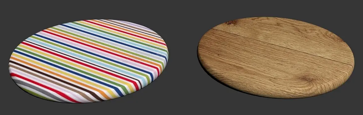

Как сделать UV?

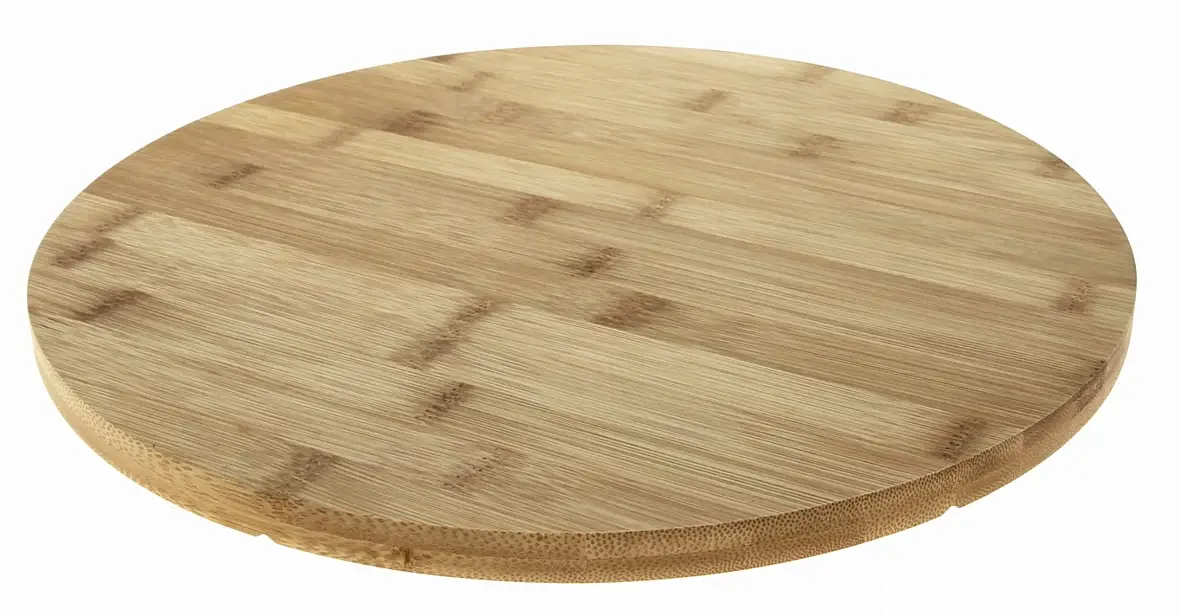

Окей, у вас есть требования к столу т.к. разрешение высокое. Но к повороту стола же нет требований? :)
Просто не демонстрируйте боковые части, где текстура должна быть в другой плоскости среза дерева. Вполне можно найти такой ракурс где недостатки текстурирования просто не будут бросаться в глаза.

Вроде простейшая модель, но не могу догнать, как наложить UV чтобы planar шел вниз ровно по Z.

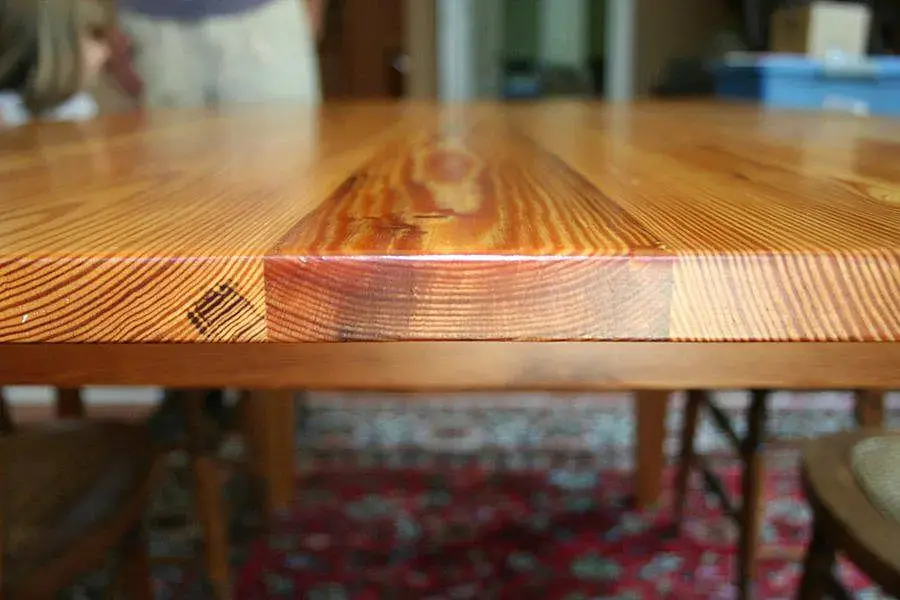

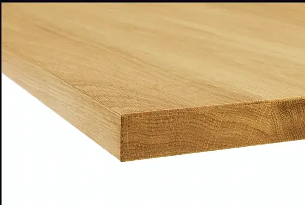

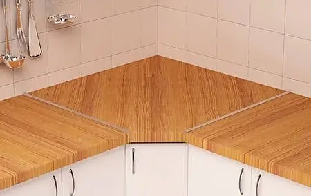

Кстати поглядел я на столешницы реальные и их срезы
И вы не поверите! Нигде нет такого чтоб вот прям по Z на торцах резко ровно шла текстура дерева.
Видимо у природы свои соображения по поводу текстур на торцах
Хотя не, тут вот на каком то дешевом рендере текстура как раз таки резко ровно по Z
Помоему вы заблудились в трех соснах автор. И некие "высокие требования" туманят ваш разум.

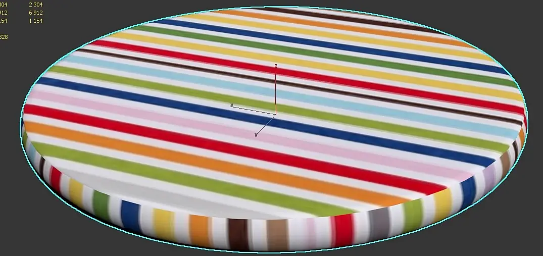

Вижу доску собранную с отшлифованных чурбанов, стыки между ними не дают вам покоя. У вас же ОДНА ТЕКСТУРА! Которую вы так на СКРУГЛЕННУЮ геометрию натянуть прям вот чтобы на 100% было под 90 градусов не сможете
Сможете лишь максимально приближенно симитировать настоящие стыки досок.
Цитата RandomVertex:
Автор ололо.
Ему надо чтобы текстура на скосах ровно под 90 градусов шла относительно ровной поверхности.
Объяснить что 2d текстура не может лечь подобным образом на скругленный 3d объект я уже не в силах. Planar UW map ему тоже не нравится, так как пиксели 2d текстуры там само собой смазываются на торцах.

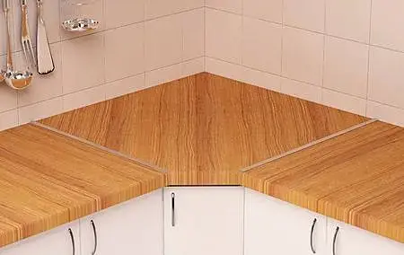

Там стыки идут ровно на срезах, с этим я согласен. Но ОДНОЙ текстурой так не сделать. Тут лишь один выход собрать столешницу из нескольких боксов с размерами бруса, состыковать их, натянуть на них на всех текстуру, сделать совсем крошечный чамфер на каждый брус, чтоб стыки было видно. Ну и булином как то придать форму столешницы этим боксам с текстурой. И лишь тогдаааааа получатся ровные стыки на скосахsmiley-pardon.gif

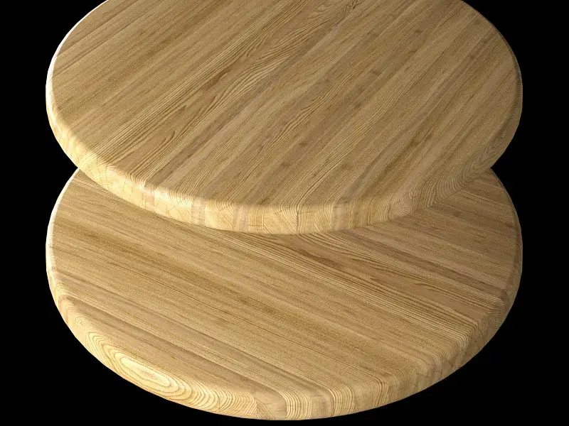

2-3 человека вникли и дали советы. NIK сделал как должно выглядеть, но это нужно переделать геометрию под такую развертку. Всё что нужно было, я понял. Прежде чем сюда писать, я попробовал все планары. С прямоугольной геометрией проблем нету, работает box planar, только подогнать по Z стыки. С овалом вышло чуть замороченей.

Автор ололо. Ему 10 раз показали разные варианты, а ему всё не то. Вот что значит не уметь нормально задать вопрос. Сразу бы показал пример того, что нужно.
У меня в первом сообщение такой же рендер. Ты хоть читай сначала, что требуется.
Собственно я об этом и пытался сказать.

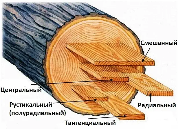

Под прямым углом волокна древесины будут только у доски радиального распила. Причем только если торец прямой. Если торец имеет форму дуги или окружности со снятой фаской, то к краям доски никакого прямого угла уже не будет, как я и показал на рефах выше. В случае если доска какого-то иного распила, отличного от радиального, то там вообще ни при каких обстоятельствах не будет прямого угла.

в данном примере не используется UV в принципе.
На сайте c 25.10.2011
Сообщений: 952
Пенза
ViTcore, процедурное дерево?
На сайте c 19.02.2012
Сообщений: 900
Да, примерно такое и нужно было. Только я ещё погуглил рефы, и да, там на срезах есть продольные волокна бамбука, то есть надо использовать, всё же 2 текстуры.
