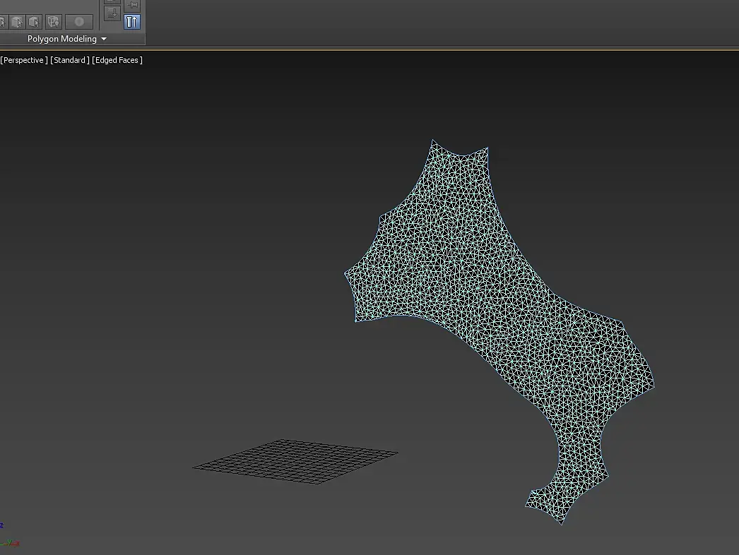

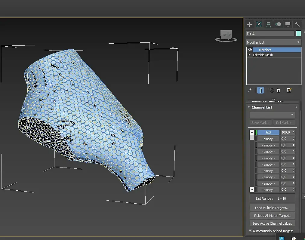

Цитата alexsimm:
Почему прокаттер или пробулеан ломает сетку после своей работы?
В прилагаемом скрине видно, как сетка просто отсутствует местами после работы прокаттера.
Что не так?
Пробовал и в 18 и 21ом максах.
Ребят, а вот этот вопрос остался открытым. Это я особенный какой-то ил у всех так?Ещё, как лучше обрезать объект по нужному контуру?
Я столкнулся с такой проблемой:
сделав шейп по контуру развёрнутого на плоскости меша, наложил экструд, удалили внутренние снизу и сверзу полигоны, чтобюы внутри была дыра и остались токько боковые стенки для обрезки сетки.
расположил этот меш, чтобы эти сетки перескали сетку.
Но вот проблема, не режет нормально, так, чтобы осталась сетка только внутри. ну и коцает сетки, что крайне неприемлемо.
Может есть ещё адекватный способ обрезки?

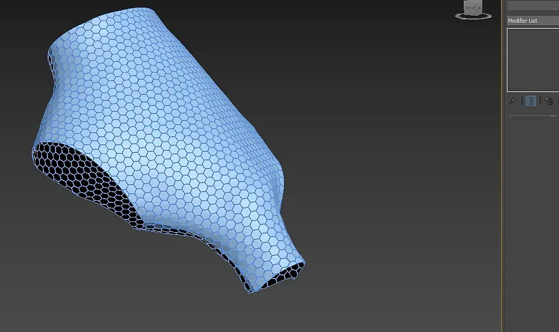

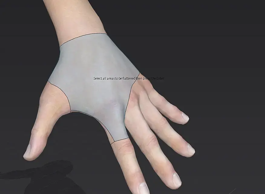

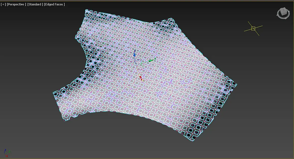

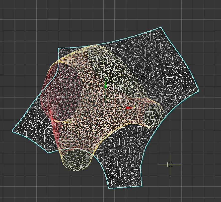

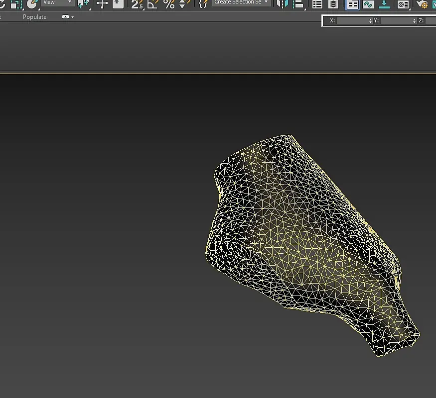

Есть такая форма перчатки

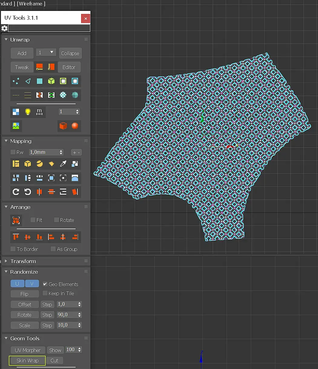

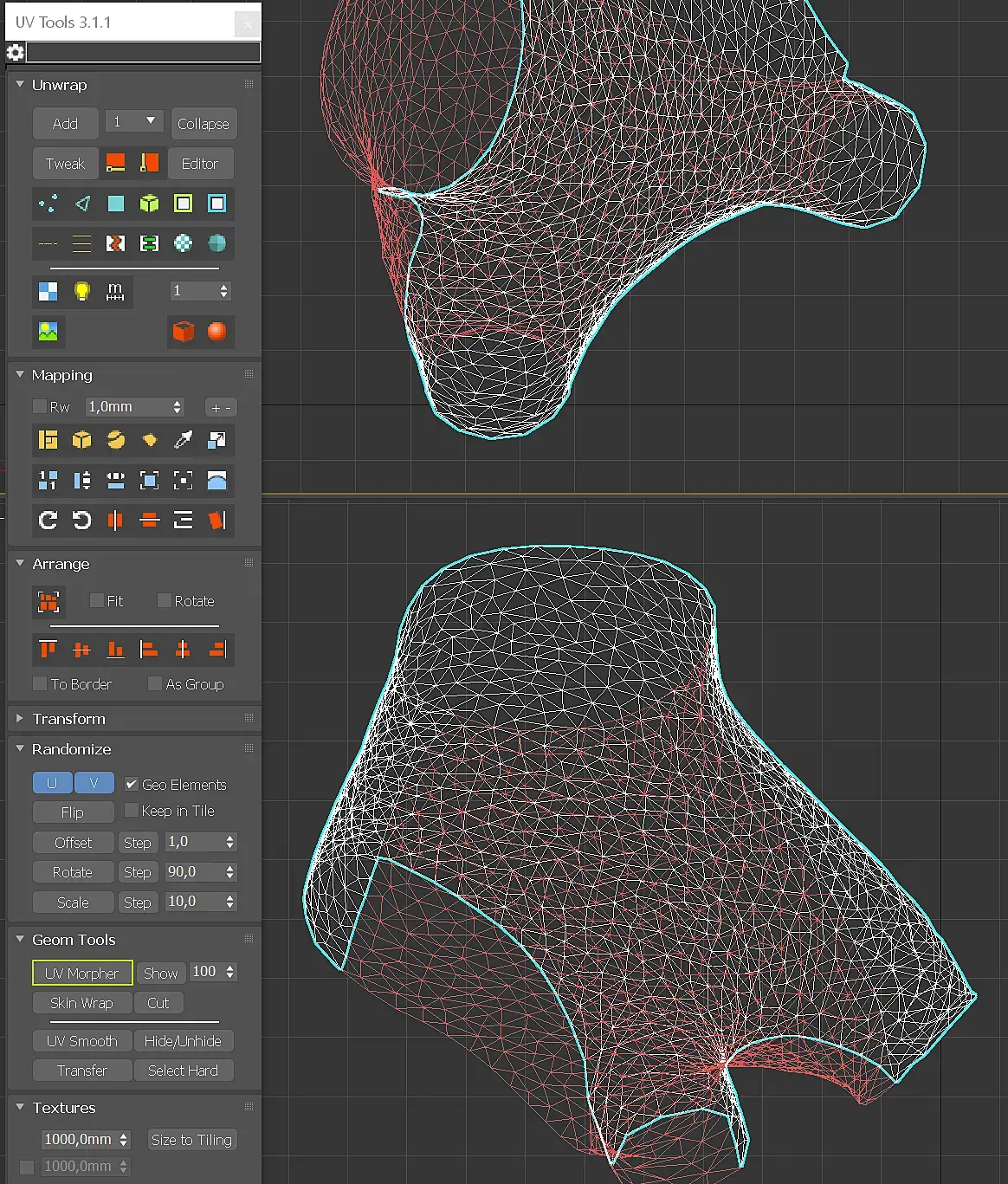

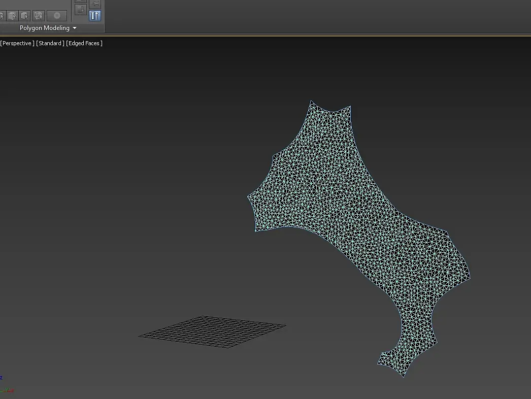

1. Выделяем верхнюю деталь, открываем UVTools, жмем UVMorpher
получаем плоскую фигуру на основе развертки (исходная деталь обязательно должна ее иметь)

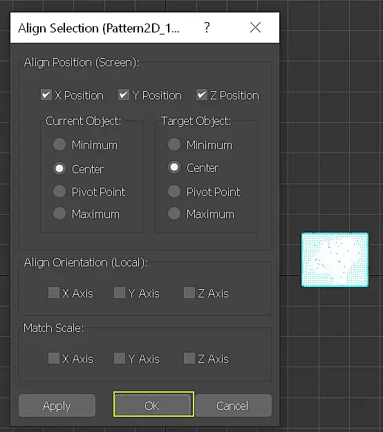

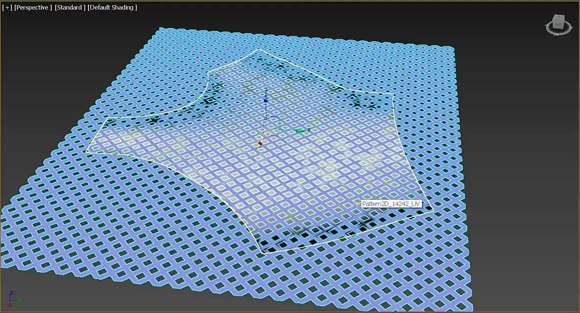

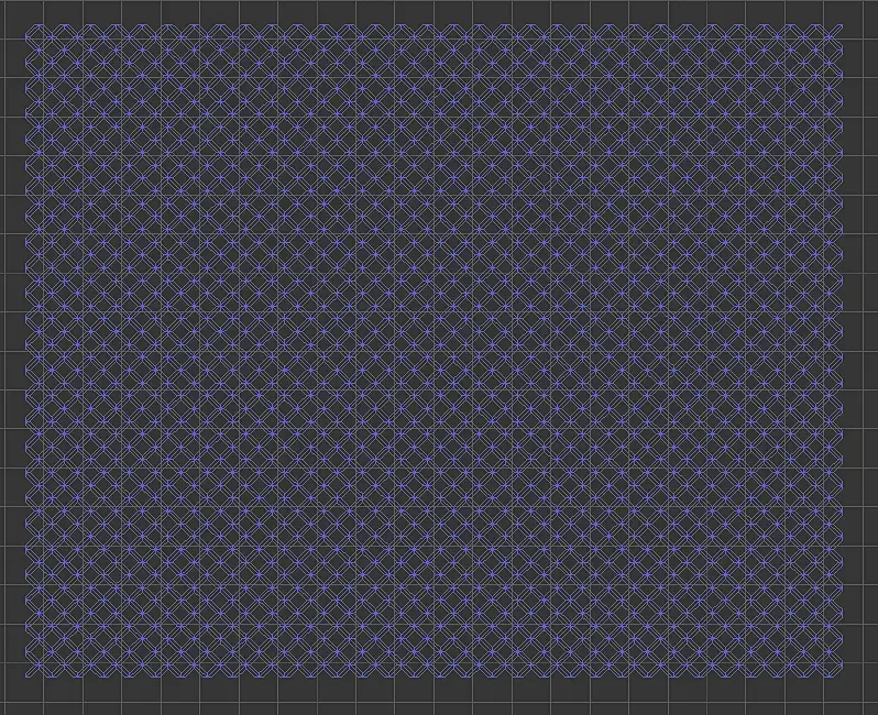

2. Подготавливаем в стороне паттерн из геометрии бОльшего размера, чем исходная деталь
3. Располагаем этот паттерн по центру детали при помощи инструмента Align
получится вот так

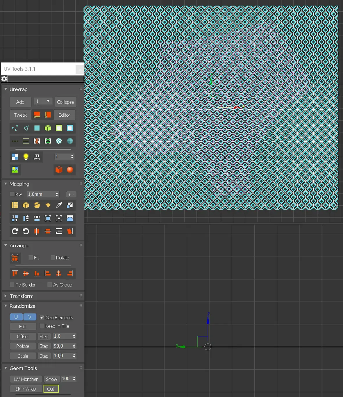

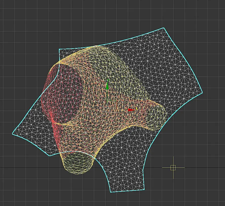

4. Выбираем геометрию паттерна и в UVTools жмем Cut
скрипт вырежет паттерн по форме детали
5. Не снимая выделения с паттерна в UVTools жмем SkinWrap
После чего вы его заметите в стеке модификаторов

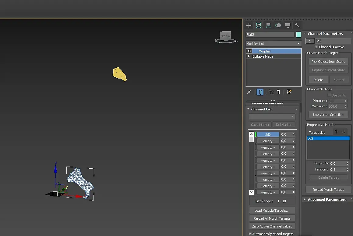

6. Выбираем исходную деталь и в стеке отключаем ей глазок Morpher
7. Дальше идет доработка - швы, канты, толщина и тд...
PS UVTools работает не только с плоскими деталями, то есть изначально паттерн может быть и объемным, иметь толщину, какой-то доп рельеф и тд....

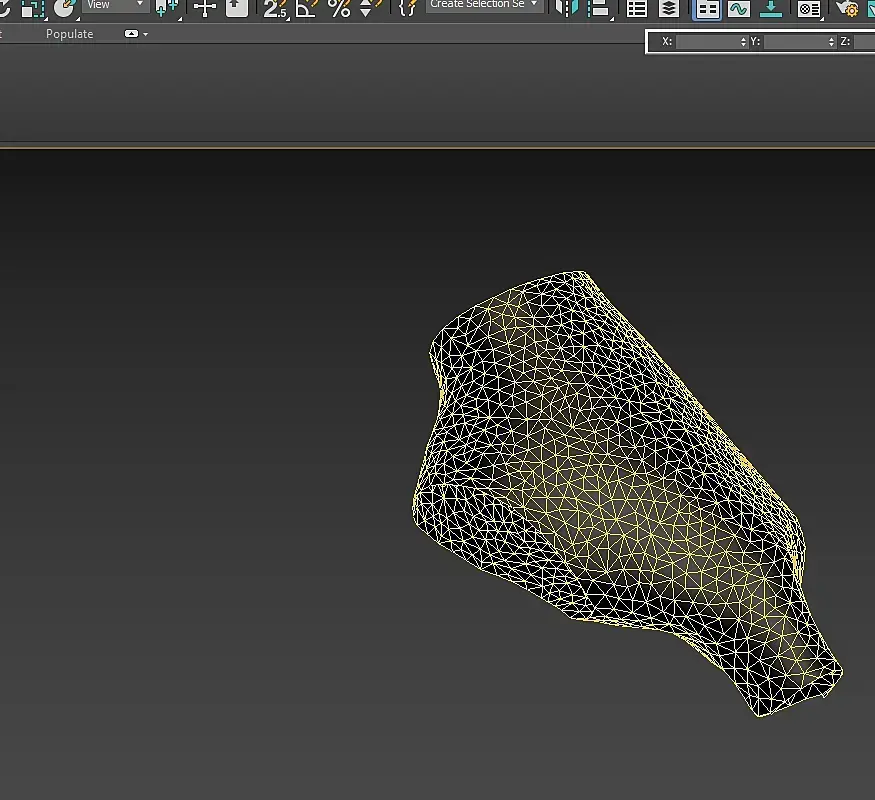

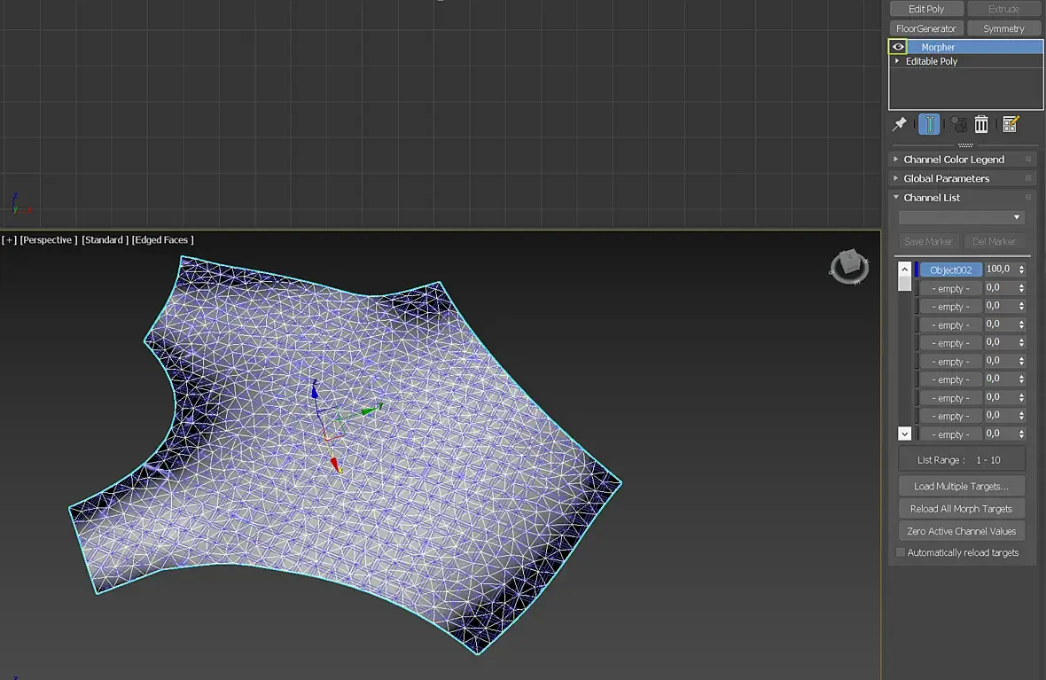

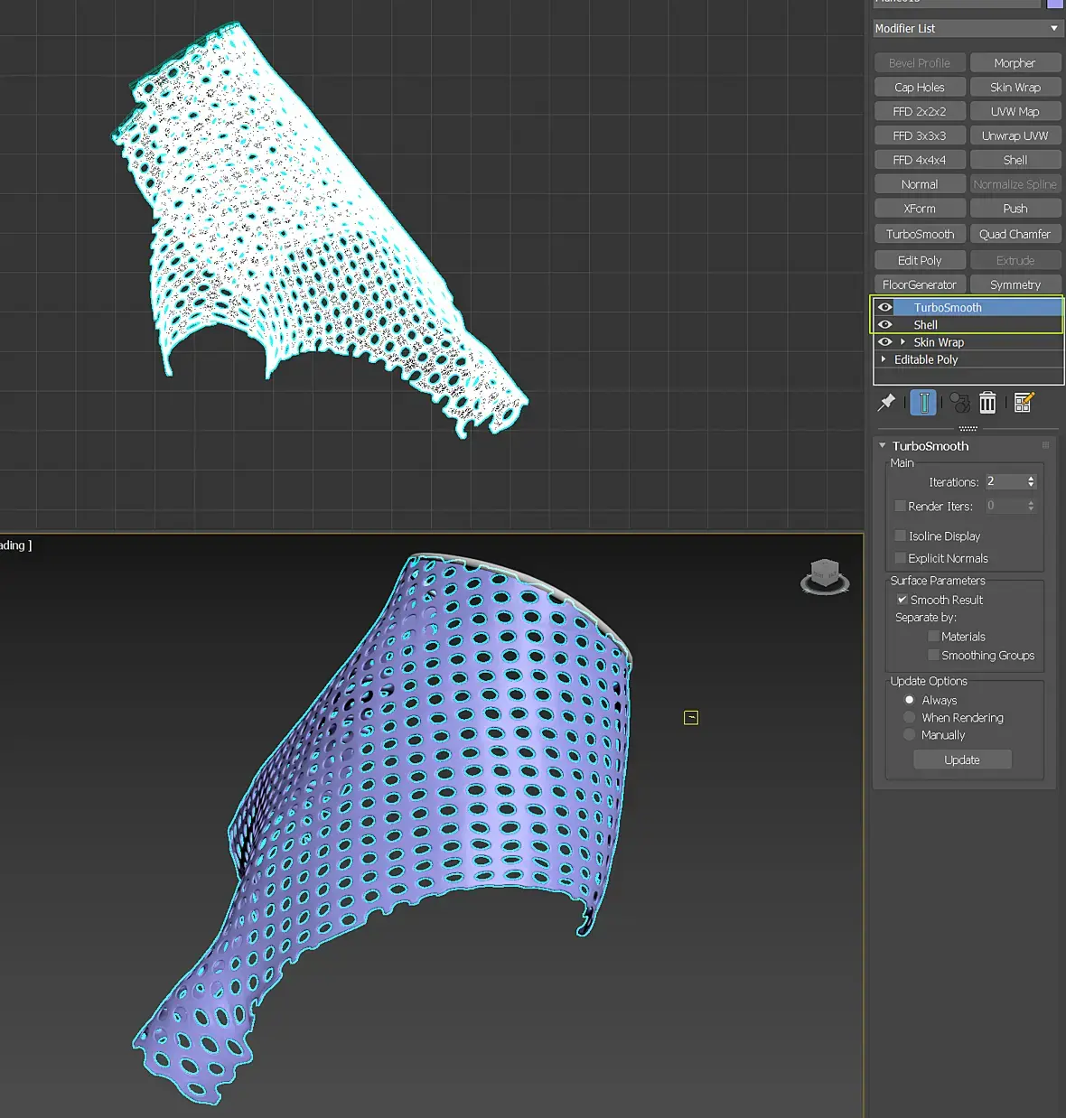

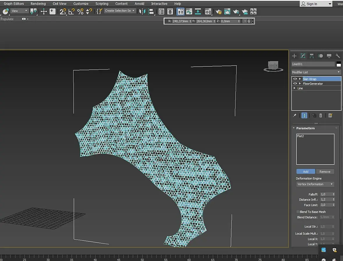

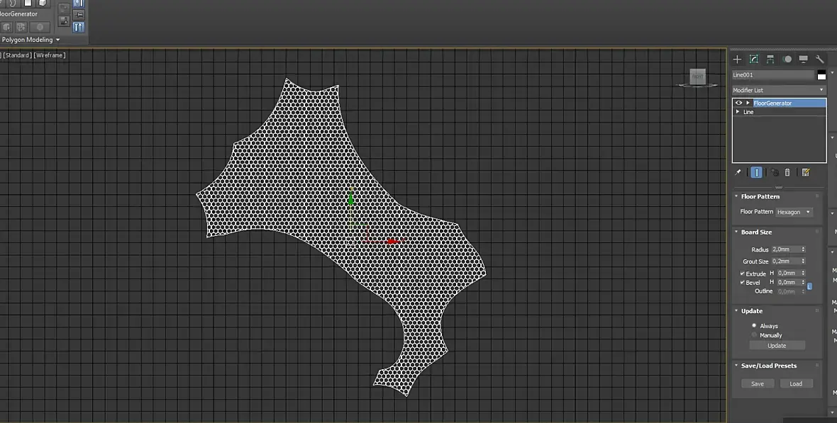

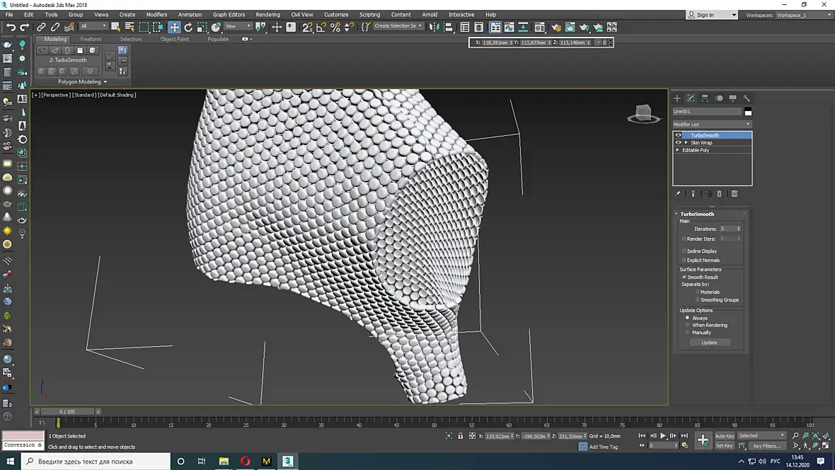

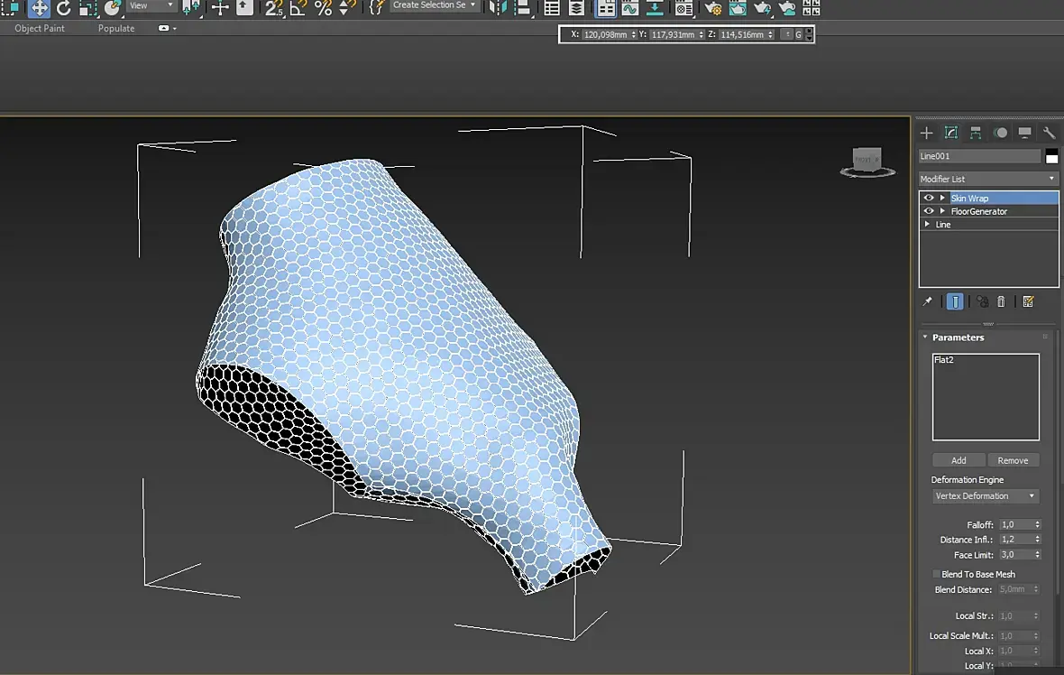

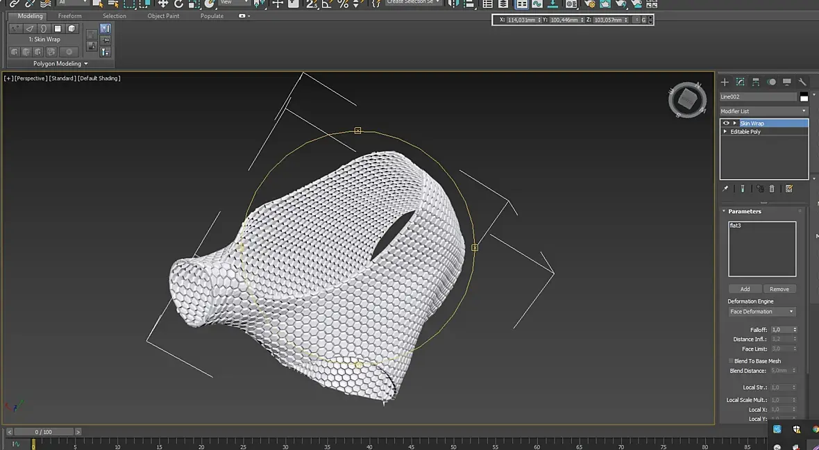

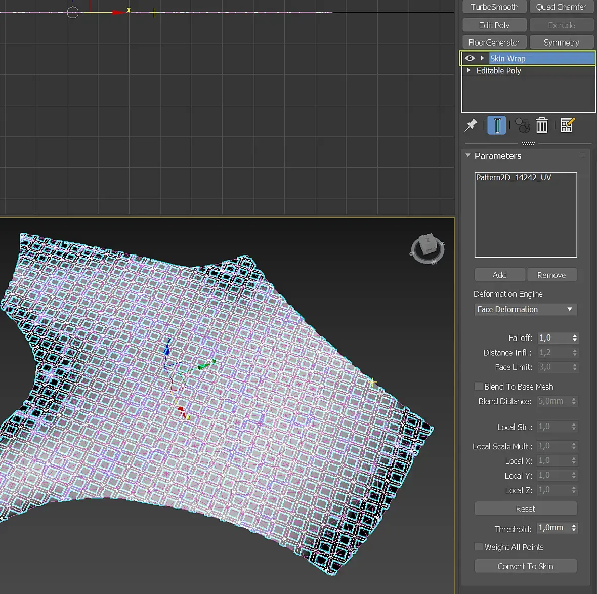

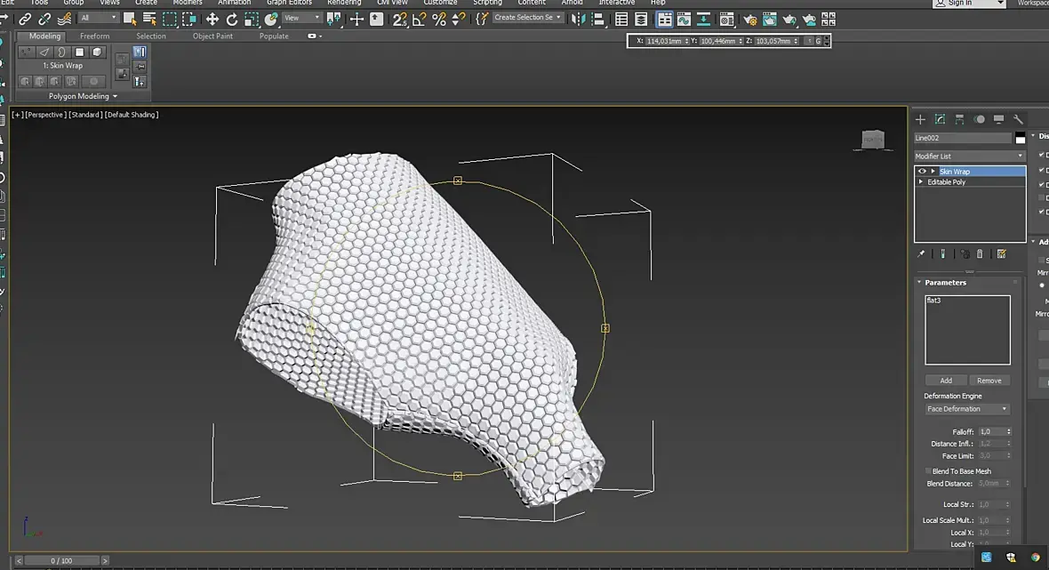

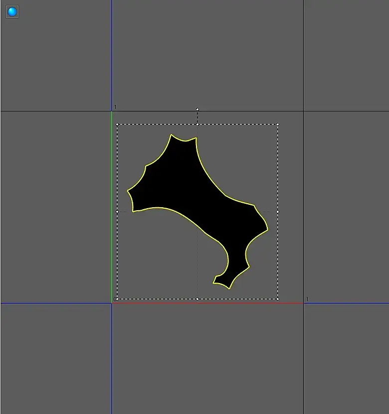

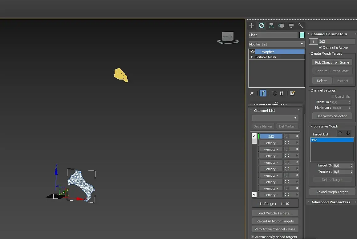

Да в целом идею понял, но применительно к данному случаю, все равно нужно будет, подгонять, редактировать, в общем ,манипулировать, как понимаю.Цитата Denis_21:Спасибо за столь подробную и иллюстрированную инструкцию! А то часто бывает, что человек вроде бы на вопрос ответил, но настолько коротко и непонятно, что то ли ответил, то ли издевается )Не ну просто бывает так , что делаешь вещи, сто раз пережеванные и показанные, думаешь что  элементарно все это, везде все всем понятно))) Да и постишь между делами, когда делаешь что-то и расписывать все действия , бывает просто некогда.Ну я в свою очередь начал с МД, чтоб получить лекала и сразу с UV
далее экспортнул лекала как в 3д,  так и как в плоском виде, flat
Затем обвел сплайном включив привязку и получил сплайновый контурК сплайну применил флюргенератор , и вот что нравится не надо ничего доделывать ,дорисовывать, а в случае двух отдельных частей, есть возможность подгона рисунка, если что. В общем для таких случаев лучше иметь такой скрипт как флюргенератор)
а дальше все стандартно,полученный меш прикрепил к мешу с помощью скинврап, к базовому мешу с морфер

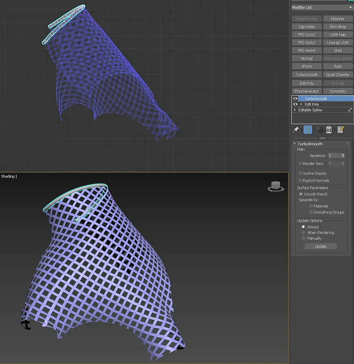

На сайте c 13.03.2012
Сообщений: 1388
Evilis
после натягивания на болванку вершины рабочих лупов у обеих деталей совпадают по количеству и расположению? Их можно свелдить без танцев с бубном?
