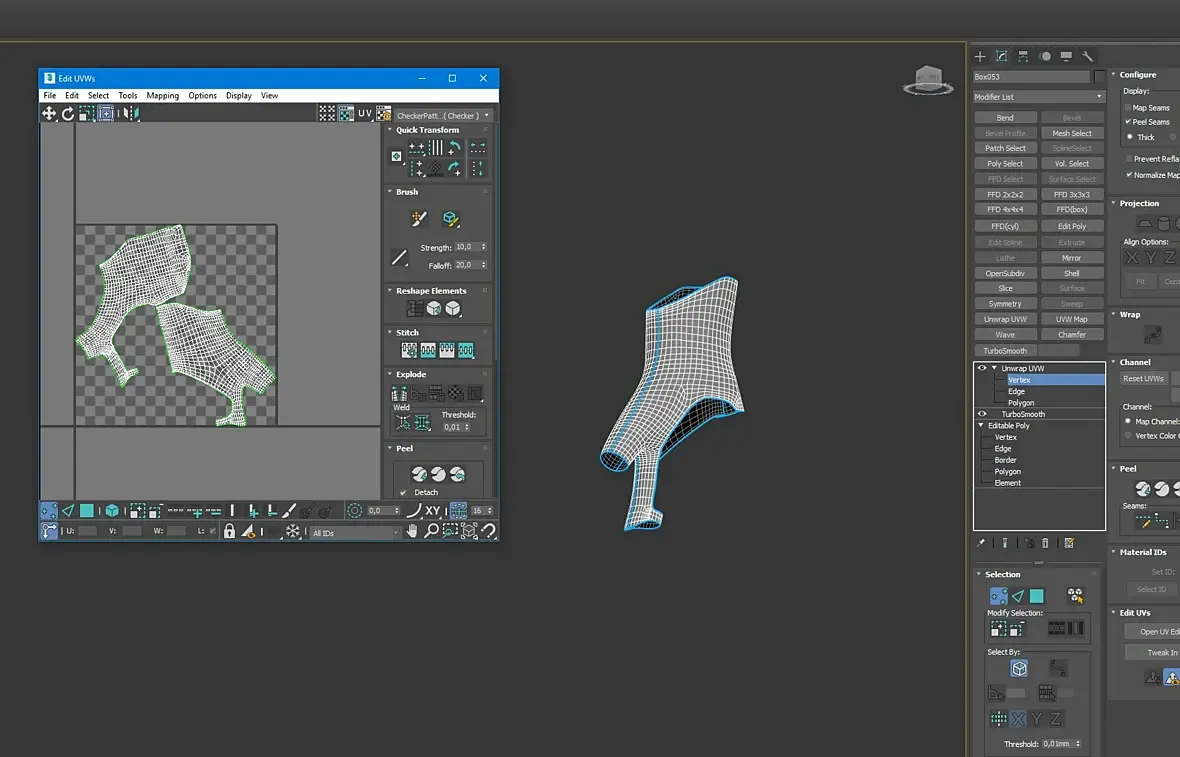

Ребят, вот что делаю не так? Через два часа нужно сдать меш, а  у меня не получается почему-то.
Что делал:
1. Сделал сеточку в максе.
2. Сделал развёртку перчатки ювианврапом
3. отдетачил эти две половинки и приаттачил друг к другу
Получилась та же перчатка, но созданная из двух половинок по развёртке.
4. ПРи помощи textools развернул эти два меша на плоскости
Создаёт у меша стек эдитабл поли, который потом будет отключать.
5. По краю выдел грани и создал шейп. По этому шейпу я вырезал форму и на созданной сеточке.
Видно два меша: сеточка и меш по развёртке.
6. на меш сеточки накидываю ювимэп, планар и скинврап.
7. У скинврапа указываю меш, по которому будет повторяться форма. Комп чутка подумал и принял меш.
8. захожу в меш, сделанный на плоскости по развёртке и отключаю стек эдитабл поли, чтобы тот меш вернулся в форму перчатки и вот что получается:
Фиолетовый каламбур - это сеточка.Это какая-то жесть. Ведь должно было всё сработать! Что не так?

у вас ошибка на 2 действии. Сначала надо нарезать на половинки, а потом разворачивать. И лучше эти две половинки не объединять. Вот здесь на каком то этапе нумерация вершин путается и получается что скинврап считывает эти вершины, но не верно. Поэтому они прицепляются не в нужной последовательности и получается фиолетовый каламбур.

По-моему, нет, но если будут большие расхождения, потом швы будет сложнее править. Я обычно снимаю контур с плоской детали, выдавливаю и получившимся мешем при помощи пробулеан обрезаю новую топологию.

ход мыслей правильный, можно И так. Для таких целей Nik написал скрипт UVTools, он и разворачивает в плоскость как надо и сам обрезает по форме нажатием на одну кнопку, что сильно упрощает задачу и экономит время.
TexTools имеет ряд недостатков и часто именно в нем кроется причина такой мешанины.

Цитата alexsimm:
"ювитулзом развернул меш на плоскость" - это как?
Потом новую геометрию скинврапим к плоской фигуре, меняем счетчик в морфере со 100 на 0, получаем нужную форму с нужной топологией.
Всё получилось именно по этому методу. Огромное спасибо, таки выручили!
Он даже развёртку меша на плоскость не совсем делал корректно,а вот УВтулс, таки сделал всё как надо.
