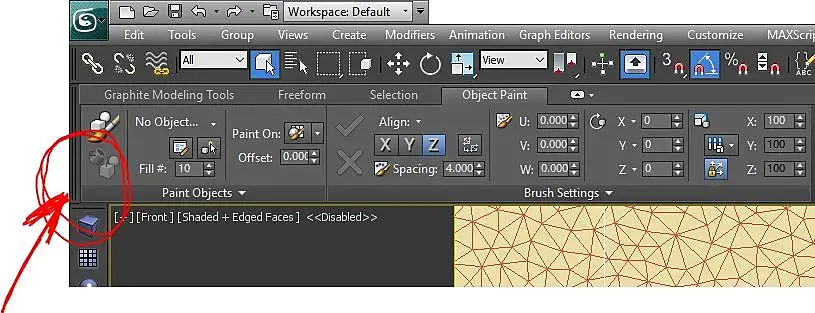

Проблема в том, что расставить надо на полигоны с учетом их нормалей. Равномерно.
object paint как раз с этим справляется без проблем
таким способ получилось только вручную каждый шоф тыкать. Как направить по нужным полигоном с нужным шагом, не могу разобраться. если знаете как, опишите пожалуйста

нужно выделить луп из ребер и нажать эту кнопку, потом настроить швы масштаб, вращение, ну как обычно. Важно чтобы не был назначен турбосмус на объект, я обычно копирую объект, делаю колапс турбосмуса, настраиваю швы, ну и выкидываю этот вспомогательный объект

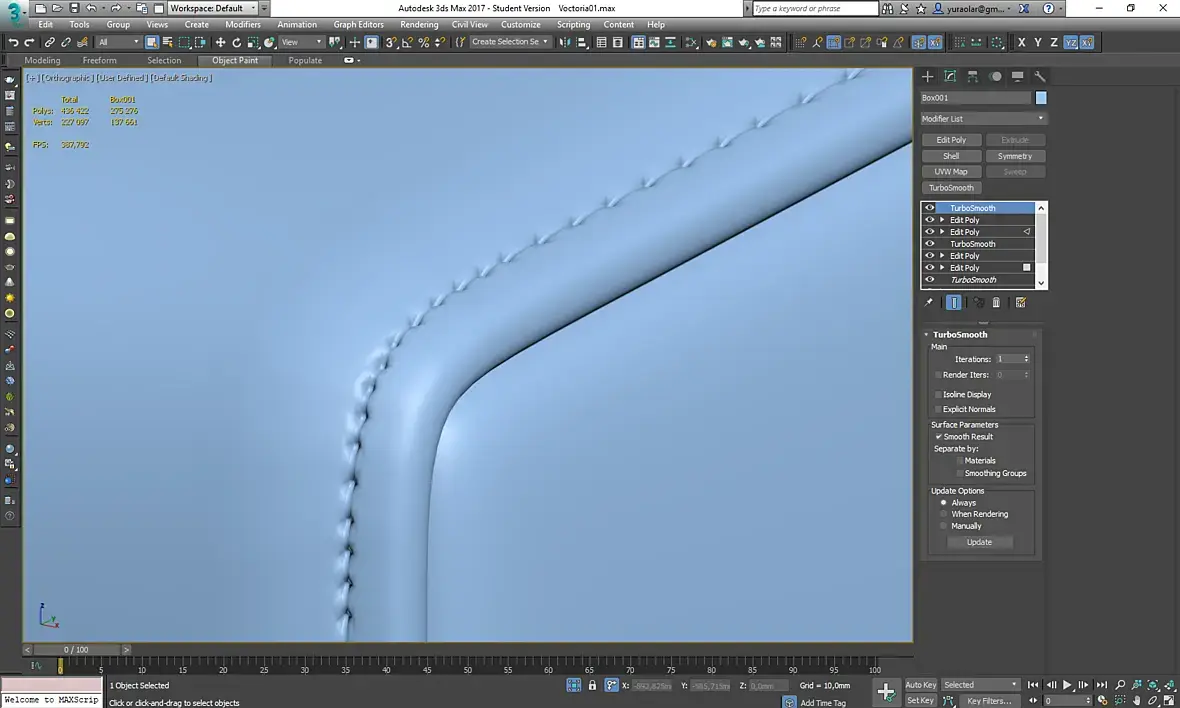

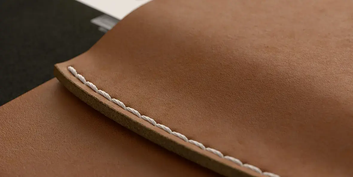

Дабы не плодить темы, спрошу тут. Как сделать такой шов, так, чтобы геометрия ткани (кожи) искажалась в местах входа нити.
Сообщений: 16955
Вдавить там кожу. Сделать грань и опустить её вниз. Потом из неё сделать сплайн и запустить по нему прострочку.

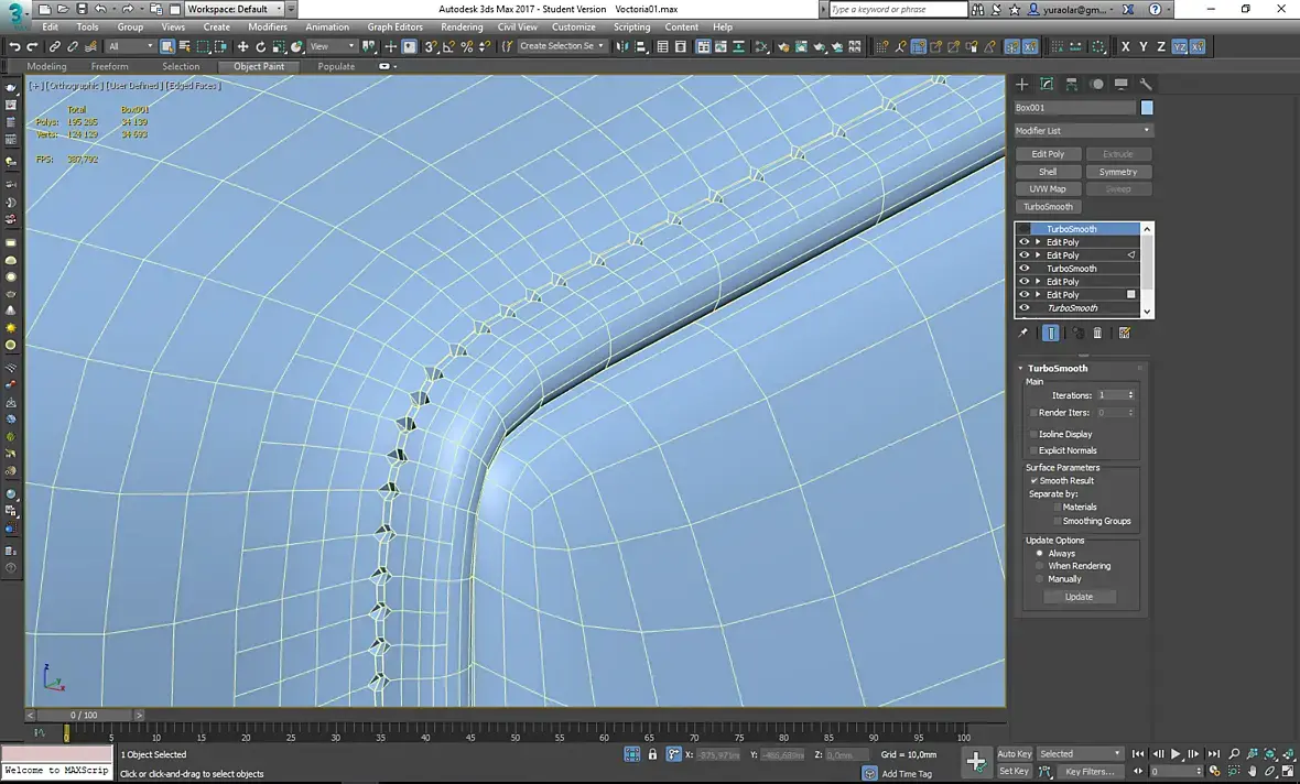

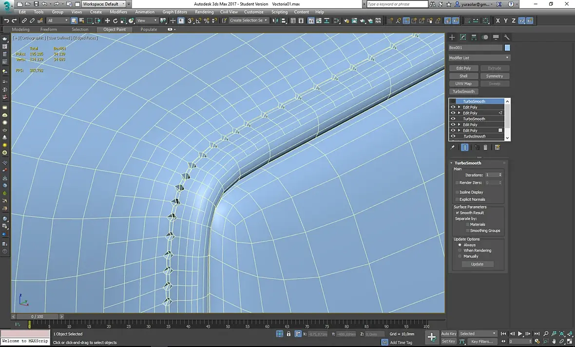

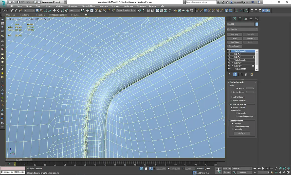

Yehat, да это ясен пень. я имею в виду, как сделать так, чтобы в местах входа нити в ткань были вдавливания. чтобы получилась такая волна как на референсе. на самом деле я знаю как это полигонами сделать. но выходит очень густая сетка. какие способы есть ещё? может кроме топологии есть ещё какие варианты. или можно это как-то топологией, но чтобы сетка не густела.

Ну пока я пилил скриншоты, чтобы продемонстрировать плотность сетки, которая у меня получается в результате полигонального решения, вы дали очень полезную ссылку. Спасибо smiley-yahoo.gif
