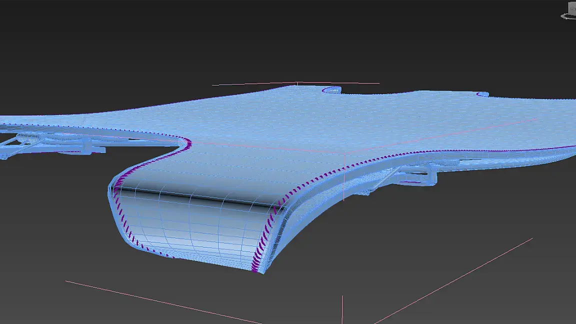

Доброго всем дня.Проблема в следующем. необходимо создать ниточный шов. Создать его вдоль простых объектов не проблема. Но если объект имеет сложную форму (сплайн перекручен вдоль которого идет шов), то MCG-Stitches, PathDeform, тулзы макса корректно стяжки не располагают.
Думаю, что есть простое и элегантное решение этой проблемы, ноя его не знаю. Нид хелп.

Такого решения нет и я сильно удивлюсь, если кто-то реализует, как адаптивно точно вращать один объект относительно геометрии другого. Это получается надо отлавливать вектор направления нормали полигона с пивотом модели и вращать на определенный угол.
Для таких кривых поверхностей делаю в несколько заходов. Один для плоских, другой для кривых. Мне удобней через Path Deform. Где для кривых поверхностей можно вручную подкрутить twist.

вдоль сплайна расставить не проблема. Проблема в том, что расставить надо на полигоны с учетом их нормалей. Равномерно.

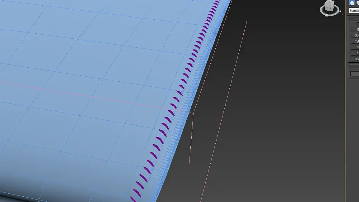

Выбирал размножаемый объект, во вкладке motion - Parametrs - Assign Controller - Position (тут добавил контроллер Path Constrain), далее во вкладке Path Parametrs добавил сплайн, вдоль которого пойдет шов. Затем в меню макса Tools - Snapshot и размножил вдоль сплайна.
Почти такой же результат дает MCG-Stitches. Но проблема как раз в сплайне, вдоль которого идет размножение. В итоге на изгибе швы выкручивает как попало. То, что на картинках, на изгибе приходилось вручную корректировать.
Размножать швы надо бы по поверхности полигонов с учетом их нормалей. А все найденные способы делаются через сплайны.

Как вариант сделать развертку объекта, при помощи плагина Slide Knit сделать объект плоским (по развертке). Выстроить вашим методом строчку на плоскости, а потом при помощи скинврап свернуть все в изначальную форму
