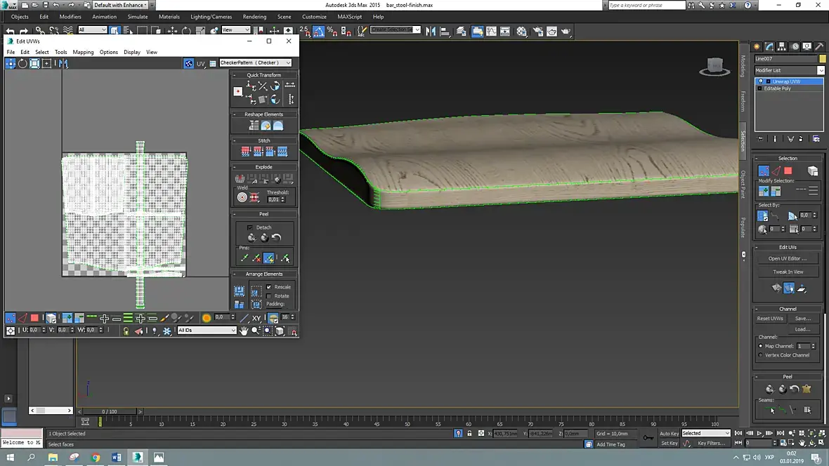

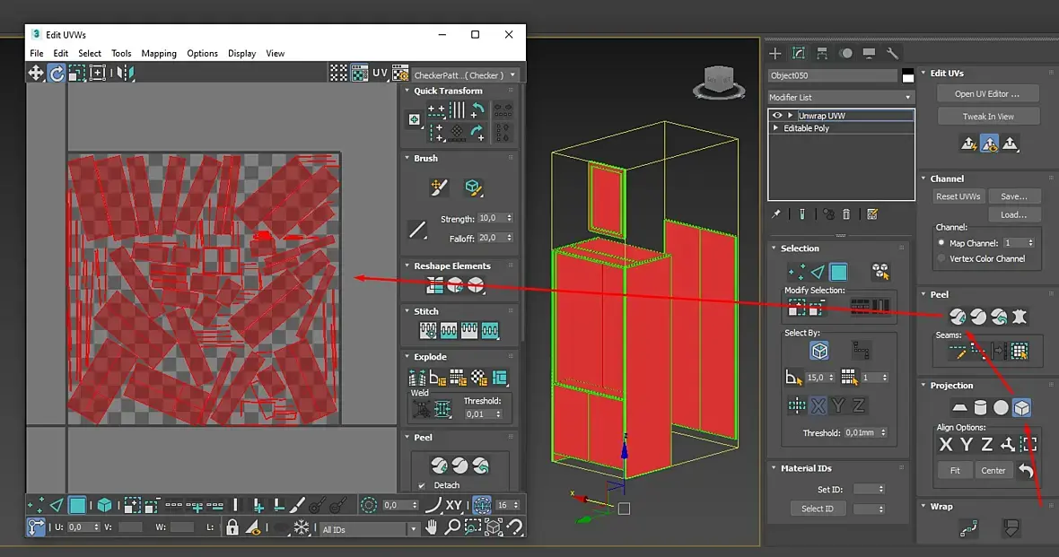

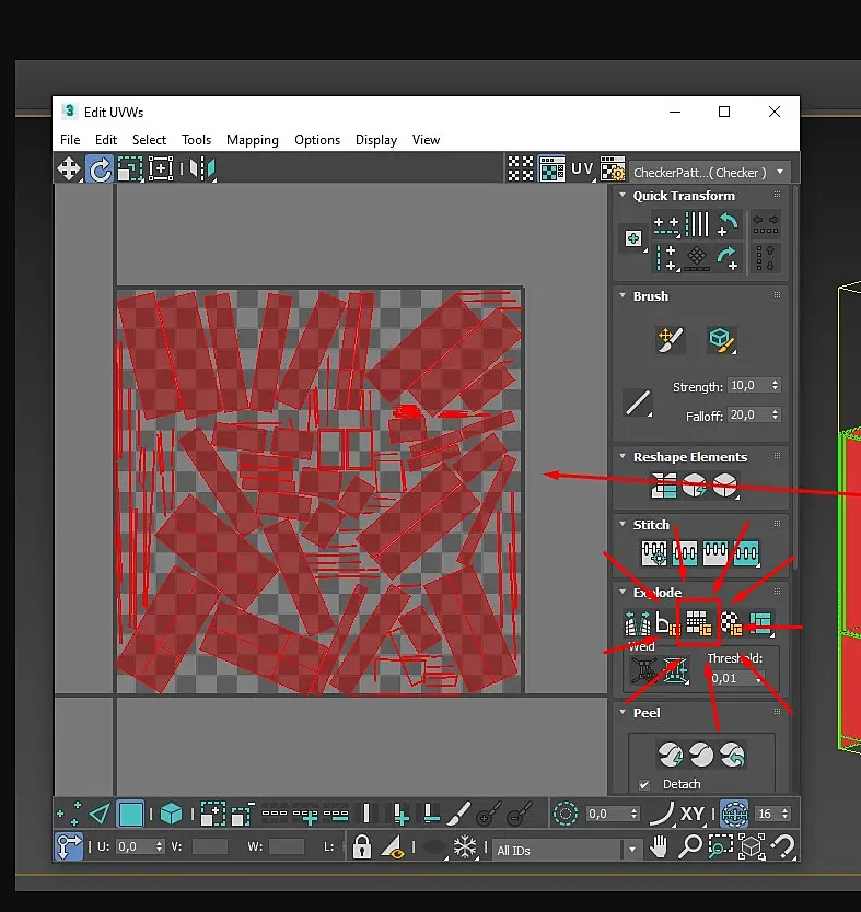

Доброго времени суток!Подскажите плиз молодому, необразованому как правильно делать развертку.Есть текстура 2.4к х 2.4к (не оч качественна), если нажимаю pack или текстура сильно растянутая на обьекте или тайлинга много + шов видно. Дайте совет как правильно делать развертку или ресурс где это толково расписано. Хочу сделать как на рисунку ниже.
На сайте c 24.08.2014
Сообщений: 361
Волгоград

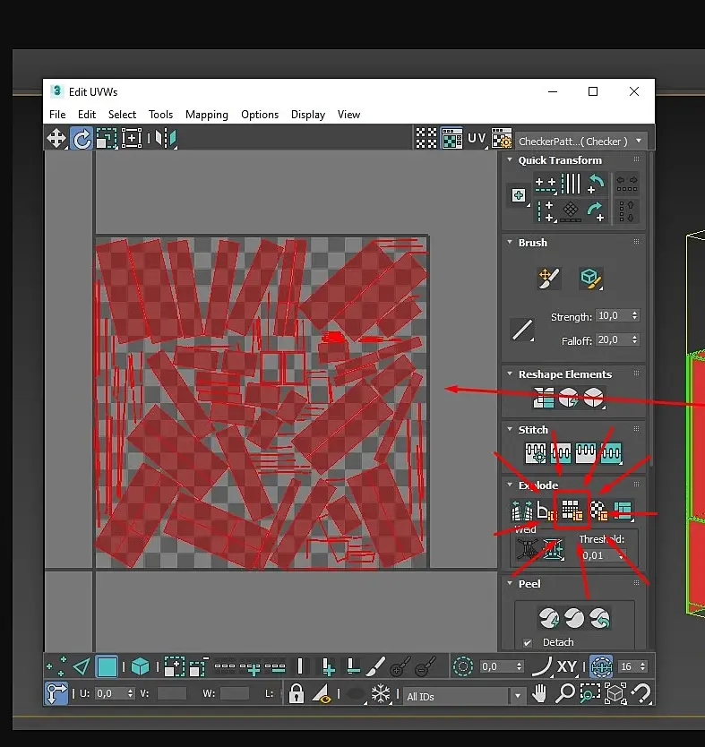

Либо настраивайте тайлинг в материале, либо просто отмасшабируйте участки, выбераете все разом и распологаете на квадратах.
На сайте c 11.10.2007
Сообщений: 1389
online
как минимум для начала научитесь делать не тайлящиеся текстуры в фототшопе - Viscorbela посмотрите
Обьясните поподробеней об расположении на квадратах,  если вам не трудно.

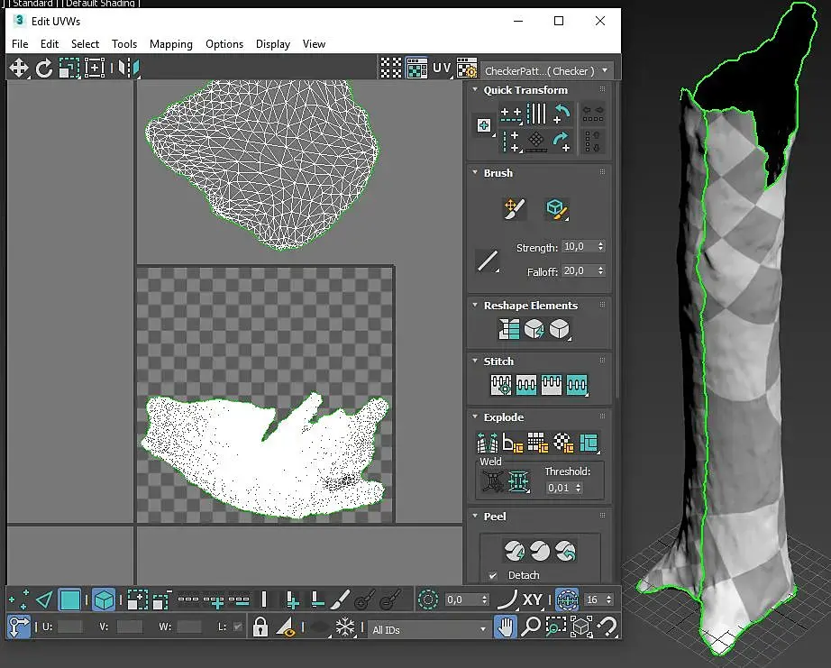

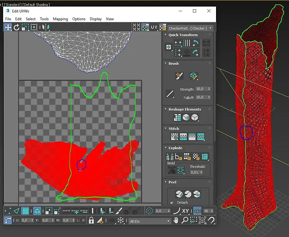

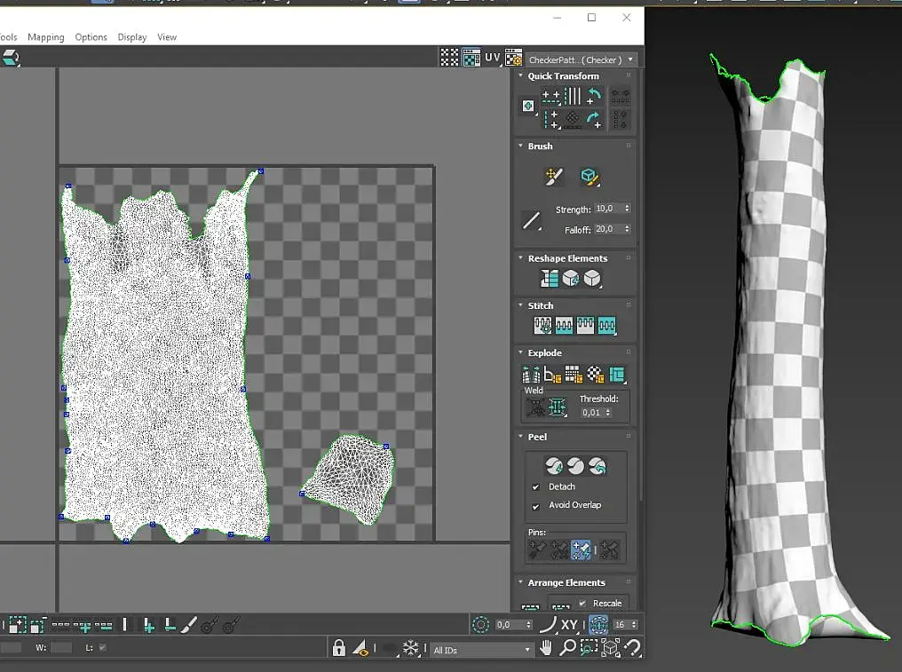

Друзья, делаю развертку ствола дерева (фотограмметрия), сделал швы для низа, отделил его, с ним все норм. А вот с основной частью не получается. Раньше делал quick peel и нормально разворачивалось, а сейчас никак не получается. В чем может быть проблема? Зеленым нарисовал как подразумеваю развертку.
На сайте c 20.02.2017
Сообщений: 1467
Ижевск
Magomed Mirzaev, попробуйте pelt map
(сам же я разворачивал бы с помощью rizomUV)
RizomUv , Uvlayout  вам в помощь , потратьте 2 часа на установку и изучение нового софта и сэкономьте себе недели потраченного времени на маппинг в максе ...

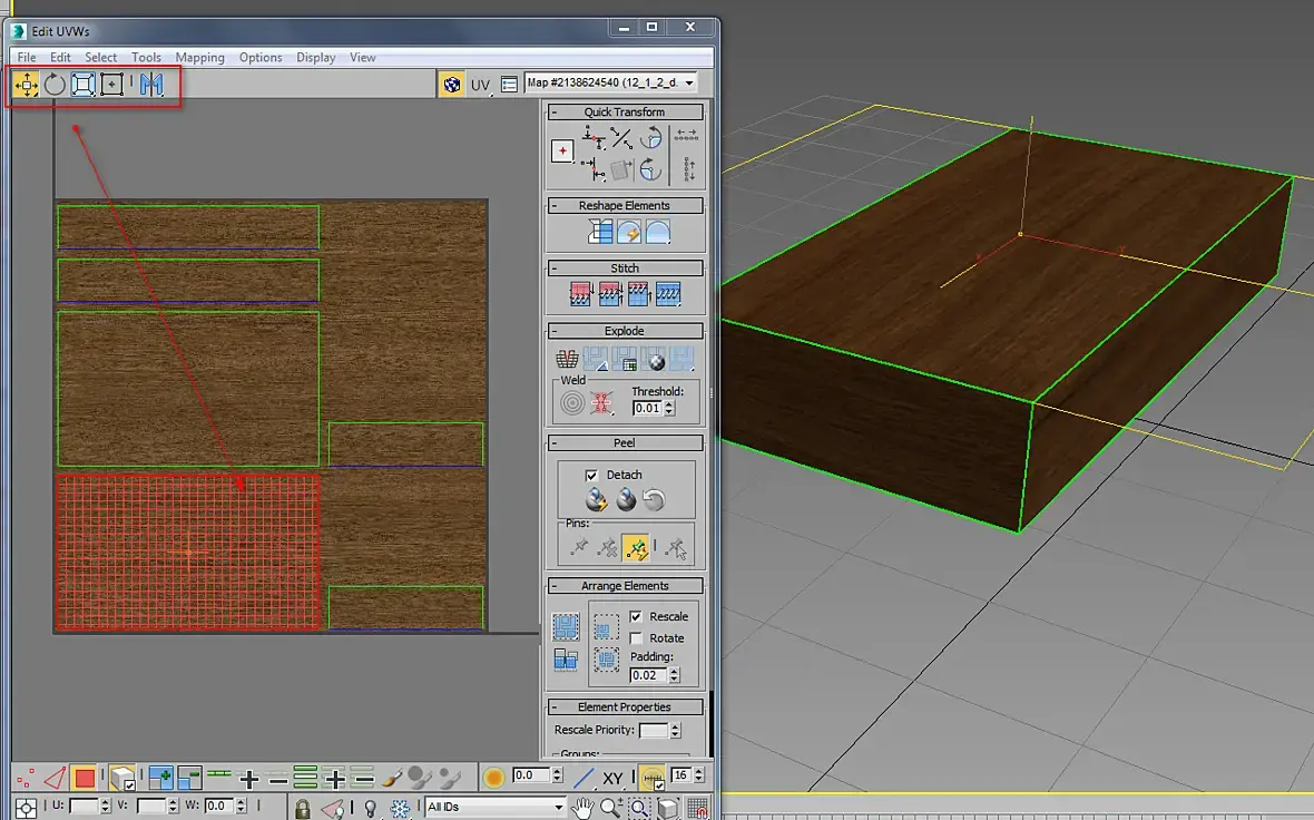

на рисунке ниже там просто UVWmap - box, realworld mapping и поэлементно сделать маппинг нормальный. без всяких там разверток
На сайте c 16.03.2016
Сообщений: 281
Махачкала
Спасибо всем друзья :) немного поизучал, в общем с помощью peel mode справился) RizomUV буду иметь в виду на будущее)

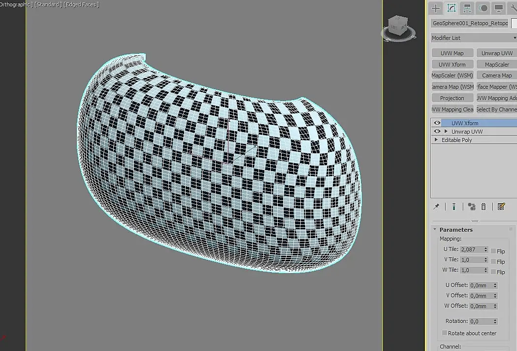

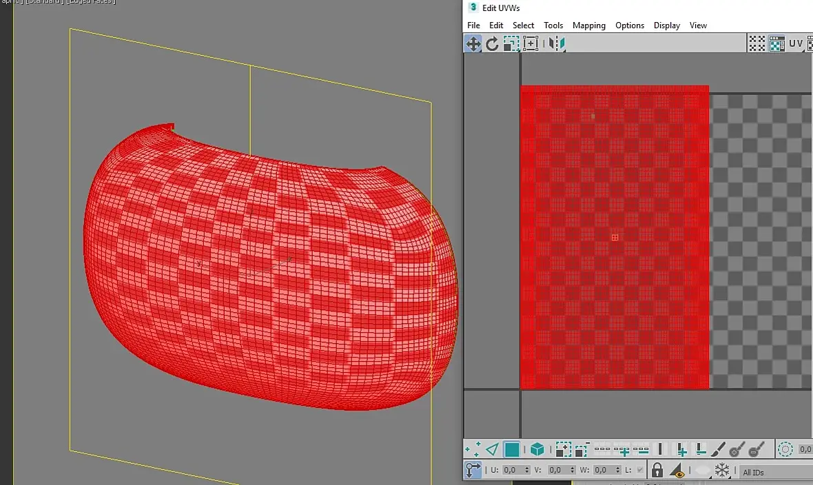

Не получается заанврапит вот такую модель.
Я делал через Pelt map, затем relax. Как видно текстурка растягивается. Что сделать что бы стало корректно?

Цитата avgustdesign:
Не получается заанврапит вот такую модель. Все время текстура куда то уплывает. Подскажите как правильно делать?
В ровный прямоугольник лучше всего, тем более сетка позволяет, попробуйте Straighten Selection, местами, возможно, придется руками поправить немного, если есть треугольники.
На сайте c 26.05.2018
Сообщений: 53
Minsk

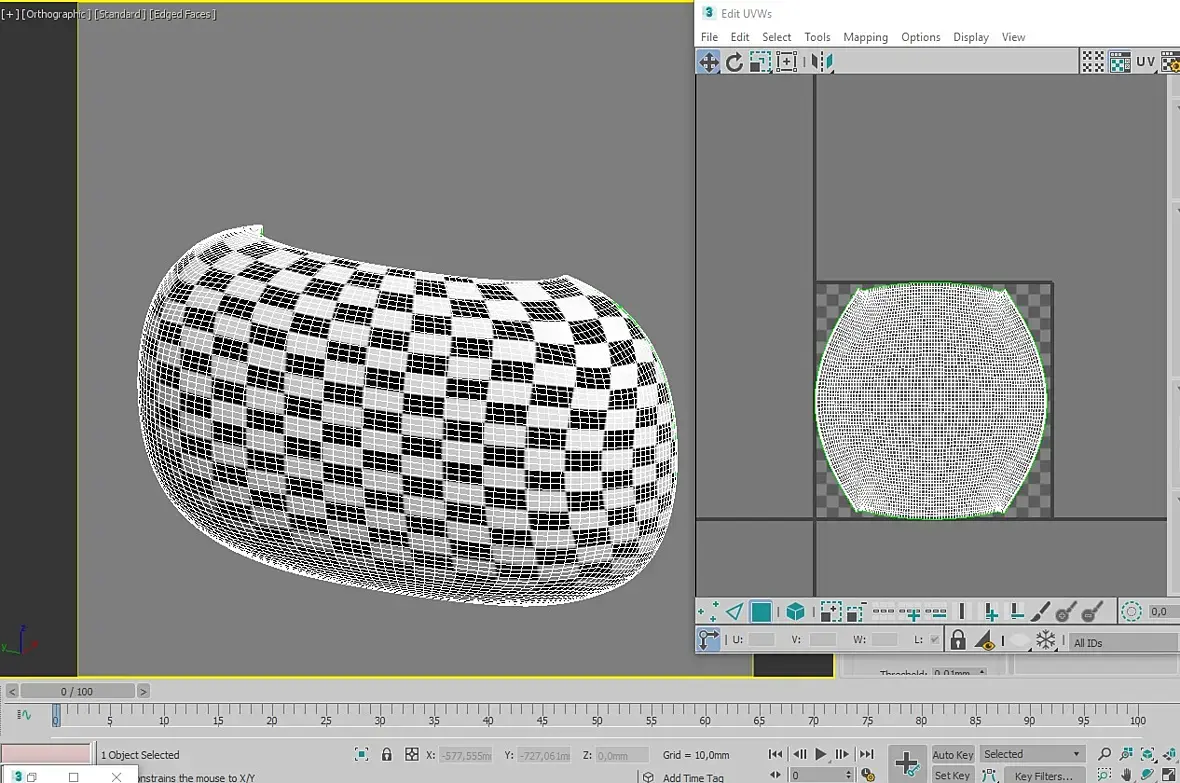

Я пробовал, получается вот так
Еще хуже чем было (
С помощю uvw xform немного выровнял текстуру, хотя все равно остались не очень ровные места .
