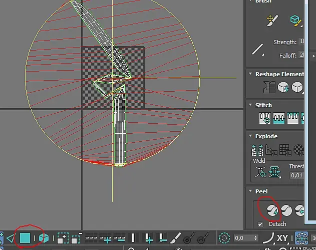

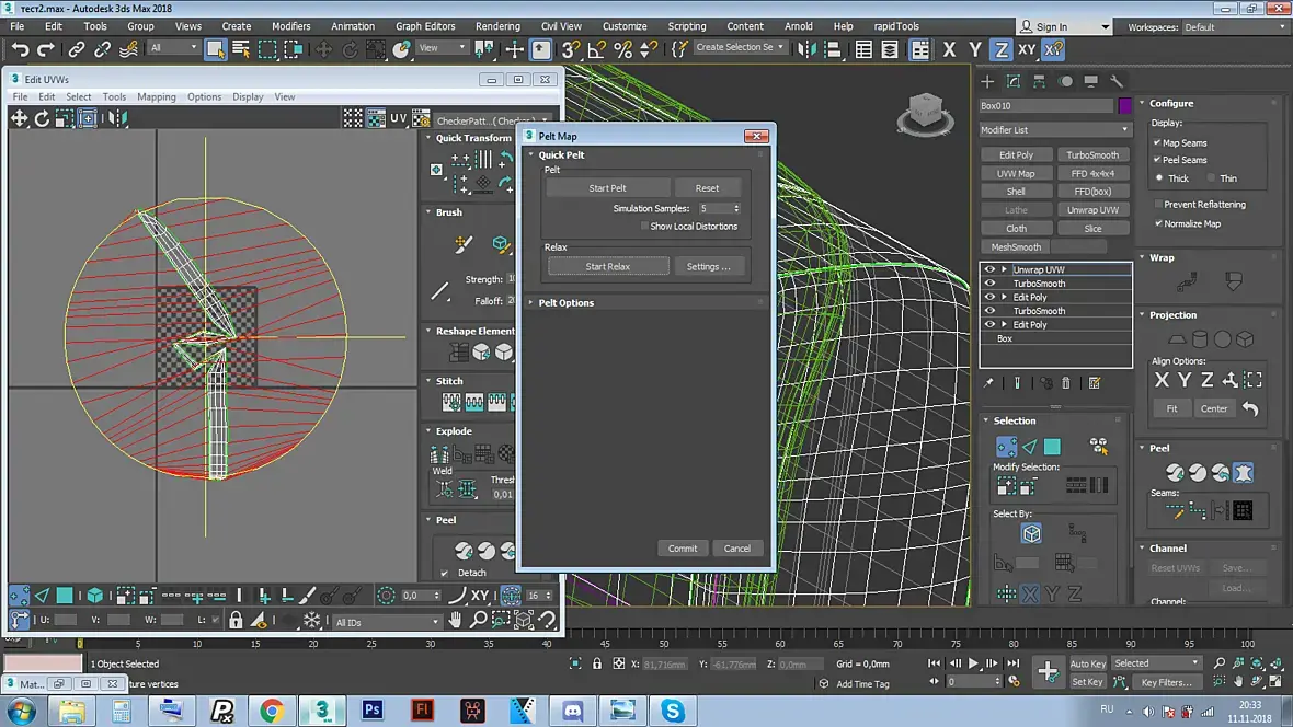

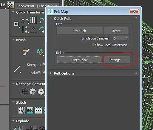

Уже долго мучаюсь с этой проблемой,и не могу понять как все же делать правильно.Делаю развертку диванчика,разрезаю как бы это было сшито,начинаю делать развертку и на этапе Relax симуляция просто превращает полигоны в кашу и так остается.Для примера прикреплю скрин,эта ситуация еще не так страшна,но бывают такие,что смотреть страшно.Кто понимает в этом модификаторе помогите,заранее спасибо)
На сайте c 20.02.2017
Сообщений: 1467
Ижевск

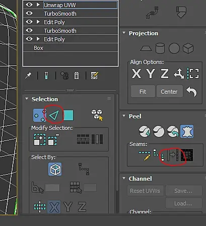

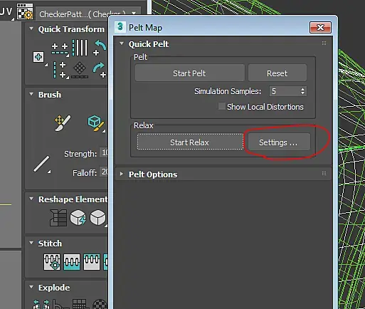

1. Сначала попробуйте раскрыть настройки релакса и поменять режим с едж на полигон энгл и снова релакс - может помочь
2. Ещё метод (перед его использованием желательно сбросить развёртку): выделяете ребра, которые будут швами, и конвертируете их в, собственно, швы (seams)
А после открываете эдитор, выделяете все полигоны и жмёте Quick Peel
На сайте c 26.02.2011
Сообщений: 619
Хас-Вегас
Где старт релакс нажмите ситингс и там разные варианты релакса, а также сила и тд, можете поигрться с ними, бывает такое.

diora1968 у тебя  косяк, смотри внимательней

кстати да, а чего это вертексы выбраны, да ещё и не все? Работайте лучше на подуровне полигонов и выделяйте весь шелл, который растягиваете/релаксите.

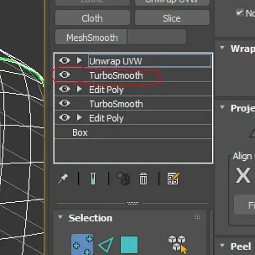

Не понятно зачем анврапить после турбосмуса? Делать это ДО значительно быстрее.
На сайте c 23.05.2011
Сообщений: 4827
все правильно он сделал

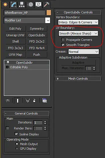

Анврапить лучше до турбосмуза. А ещё лучше после анврапа пользовать не турбосмуз, а опенсабдив - там можно управлять сабдивайдом UV-развёртки отдельно от геометрии.

А ты какой турбо смуз имеешь ввиду?
Сообщений: 1467
Ижевск
Сообщений: 4827
А ты вон какой а я тот который кладут для того что бы после того когда накинут основной турбосмуз после анврапа текстуры не подтекали
а можно поподробнее? как опенсабом редактируется развертка?
Сообщений: 1467
Ижевск
dead_lyric, здесь.
Нагляднее всего будет просто сменить режим и посмотреть, как это отражается на UV-развёртке.
