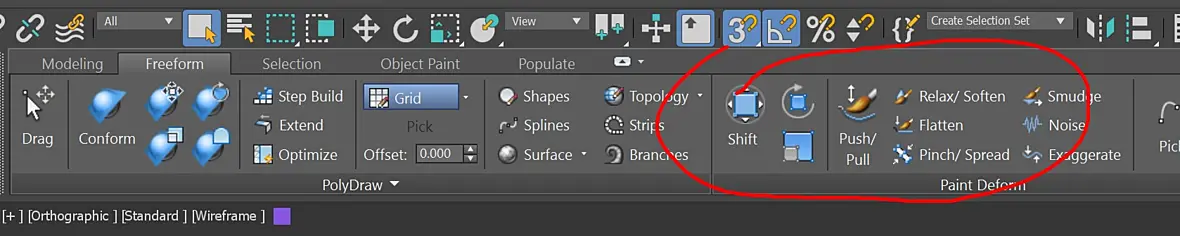

На сайте c 06.08.2022
Сообщений: 42
Используйте FFD и Freeform, но желательно чтобы форма подходила изначально как можно более похоже

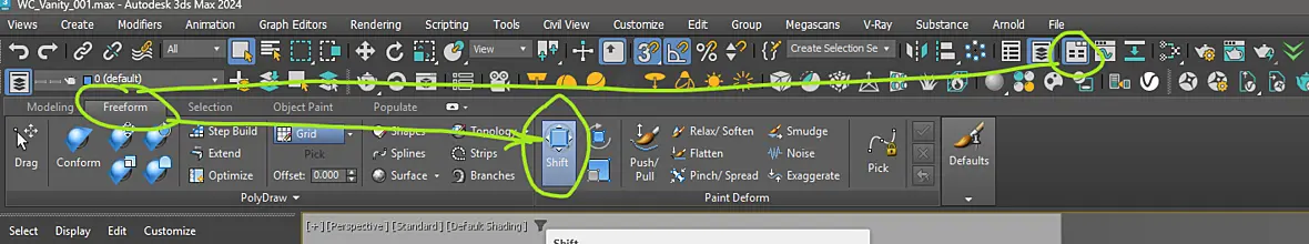

На сайте c 25.04.2008
Сообщений: 3325
gavrllyuk, в Вашем случае будет прощее всего разобраться с вот этой кистью.
ВАЖНО - переведите модель пледа в Editable Poly сначала

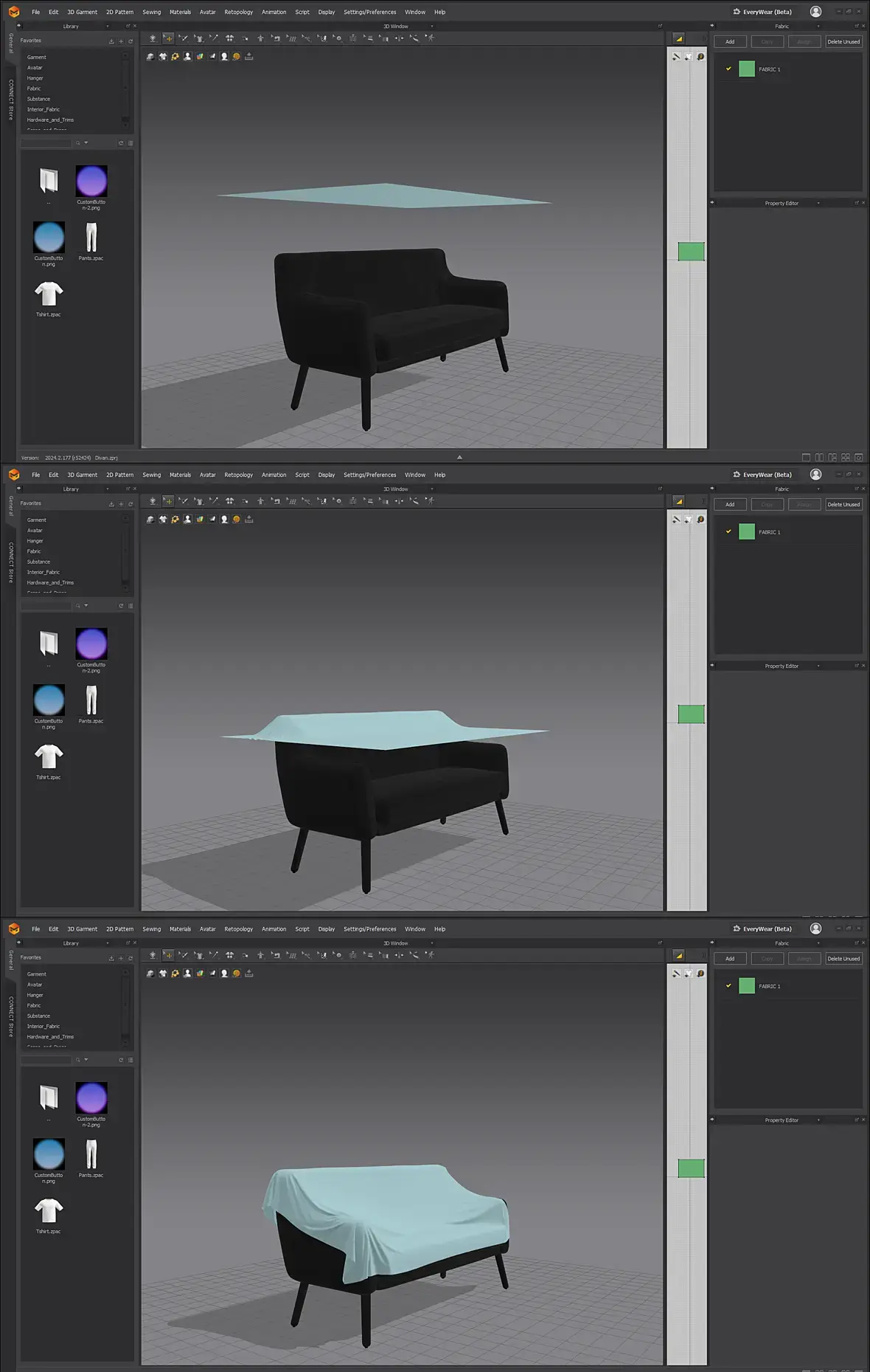

Цитата gavrllyuk:
Здравствуйте! Сразу скажу, что я не спец в 3 д макс, поэтому пожалуйста не судите строго...
Вопрос такой: как расположить уже готовую (скачанную тут) модель пледа на диван, что бы она лежала нормально на диване, без проплешин? Слышала что можно плед разложить с помощью модификатора Cloth, но это кажется не подходит под мою задачу...
Благодарю за уделенное внимание!
Пожалуйста не ставьте -1 из-за того что мой вопрос слишком "тупой"...это нечестно
Самый простой и быстрый способ в "Marvelous Designer" - программулька весит копейки, зато идеально подходит для таких случаев, буквально считанные минуты:
