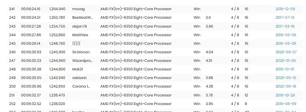

у вас сейчас 8350 смотрим в тесты самой короны тут https://corona-renderer.com/benchmark/results/
судя по уровню ваших вопросов у вас нет разгона на 8350
следовательно смотрим на время для стоковой частоты 8350
амд говоритhttps://www.amd.com/en/products/cpu/fx-8350   что это Base Clock 4.0GHz
тоесть ваше время в тесте короны будет между 6 и 7 минут (в зависимости от охлада и материнки(смотря что она в стоке выдает))

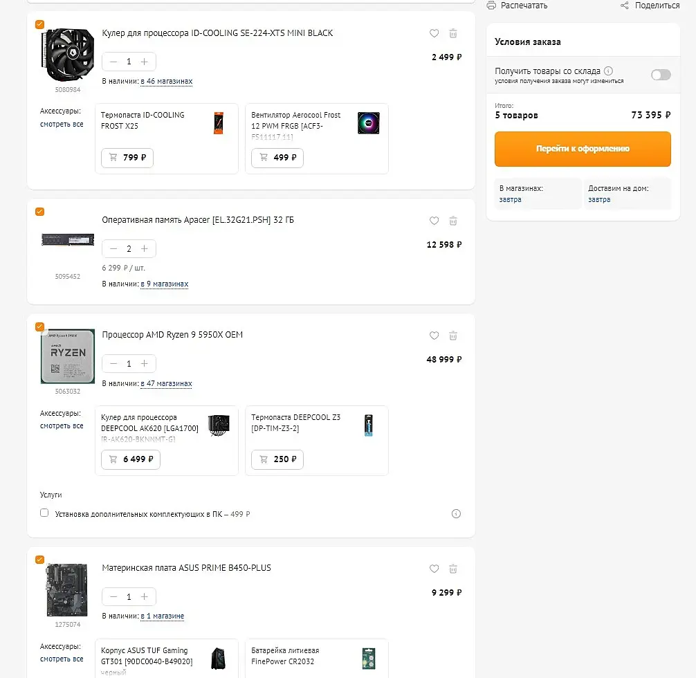

я бы взял:
б\у ryzen 5950х (на авито или на али, где удобней...) именно 5950х - все остальное - компромисс и меня бы лично точно потом бы мучила мысль "а надо было взять 5950х"
материнку ОБЯЗАТЕЛЬНО брал бы в магазине, что то не дорогое на B450 типа такойhttps://www.asus.com/motherboards-components/motherboards/prime/prime-b450-plus/  тоесть охлад на питании, 4 слота рам но главное не дорого потому что уже старая платформа и тратить на нее какие то заметные деньги - странно.
ram - самую простую и дешевую ddr4 которая есть в магазине планками по 32gb две планки минимум возможно 4 планки...в зависимости от настроения...
охлад - самую "доступную" башню на 4-6 трубок.
вот что у меня получилось:
на авито сейчас 5950х продают по ~32000 (по моему вполне адекватная цена) тоесть можете в моем скрине заменить 49 000р на 32000р
и получим ВСЕГО 56400р за конфиг 5950x + новая материнка + новая ram 64Gb + новый куллер.

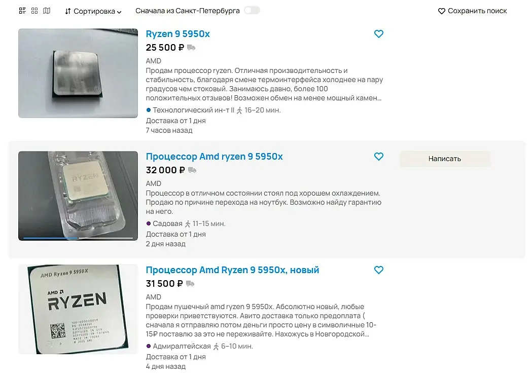

Сообщений: 16890
Есть две платформы: Ам4 и Ам5.
Ам4 уже уперлась в свой потолок по развитию, всё уже известно, там ддр4 память, топовый проц - 5950х, и это прям классная машина, холодная, не требовательная почти ни к чему, даже мать за 10 тыр ей за глаза. Много б/у дешевого, везде с любым процом справится воздушное охлаждение типа DeepCool AK620. Короче, любая башня с 2 кулерами. Берите сразу такую, чтоб не менять кулер при апгрейде.
На 3700х получите комп сильно быстрей вашего, сначала покажется самолётом. Но там впереди ещё всякие ракеты есть типа 3900х, 3950х, 5900х и 5950х.
Есть ам5, она недавно началась, но там всё подороже и ддр5 память (но рендеру вообще по барабану, какая в компе память, лишь бы её хватало по объёму). У 12-16 ядерных камней начинаются проблемы с охлаждением, нужна водянка, потому что теплопакет высокий. Для дешевого старта не годится, это прям сборка нового цельного компа с умом и дальним прицелом.
Брать Китай Ксеон и сидеть на куче горячих и медленных ядер, которые по скорости как слабый райзен под боксовым кулером, это как-то совсем по-бомжацки.
Пока писал, вон и картинки выше подъехали с ценами)))

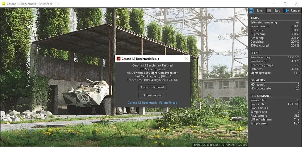

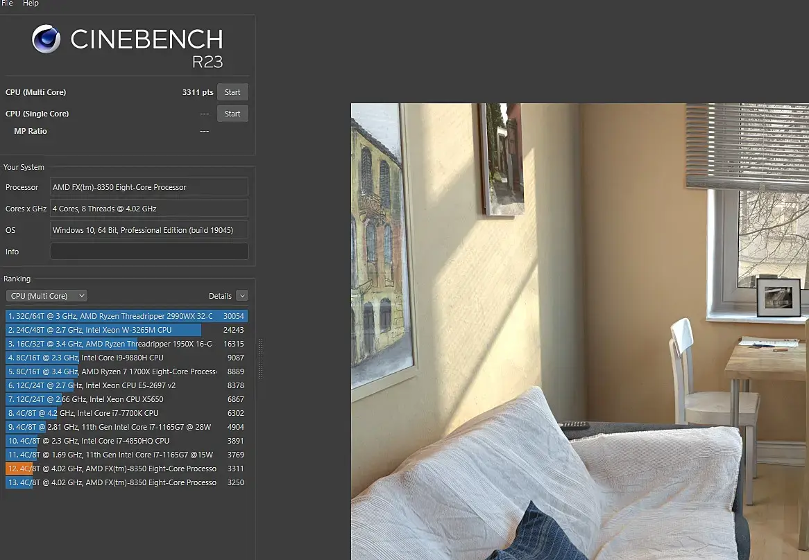

>Вот там 5950х рендерит тестовую сцену примерно 17 минут. Я решил отрендерить ее на своей сборке. Время вышло 2 часа 47 минут.
что то "у вас там" совсем всё "тухло" разница должна быть в 6 максимум в 7 раз а тут выходит разница почти в ДЕСЯТЬ раз(2*60+47=167 /17=9,82)
вот к примеру в синебенче разница между 8350https://www.youtube.com/watch?v=eDf7CHPrE8Q   и 5950хhttps://youtu.be/gScJJAFUd0I?t=1671   выходит 8,4 раза причем охлаждение у него не совсем простенькоеhttps://youtu.be/6hiVEp5E6Tk?t=243   тоетсь в простом случае разница будет 7...8 раз в синебенче-если с ним же сравнивать
кстати можете у себя запустить нормальный тест короны
https://www.techspot.com/downloads/7236-corona-benchmark.html
и обычный синебенче R23
https://www.guru3d.com/download/download-maxon-cinebench-r23/
закиньте сюда скрины - людям будет проще понимать "что у вас"
