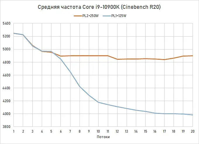

Максимальная частота указывается при работе одного потока. Т.е 50% загрузки 1 ядра. 4.6ггц у вас будет в блокноте, во время прослушивания музыки. На легких сайтах в браузере. В проводнике. Когда фильм смотрите. Когда нагрузка идет на все ядра то частота как правило снижается ближе к базовой. Это так работает у всех процессоров. Вне зависимости от температуры. И у Intel и у AMD. И так было всегда. И это нормально.
Вот наглядный пример для понимания (чем больше потоков нагружено тем ниже частота) :
Цитата kauliz66:
4690 MHz на всех ядрах
Нереалистично много. Вы наверное смотрите на частоту вне рендера и не при полной нагрузке.

freys2011, у вашего ноутбучного процессора максимальная частота на 1 поток 4.6ггц :
https://ark.intel.com/content/www/ru/ru/ark/products/213803/intel-core-i711800h-processor-24m-cache-up-to-4-60-ghz.html
На моем скриншоте десктопный 10900K. У 10900 (без К) частоты ниже.
У ноутбучных процов еще ниже частоты при полной нагрузке.
Еще раз - это норма. Я не знаю что вы там себе накрутили и навыдумывали.
